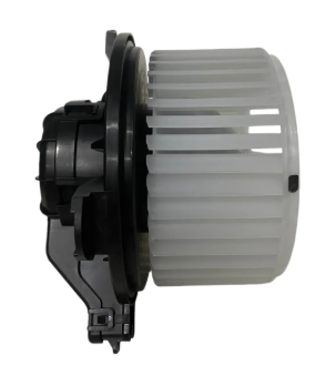

A suspeita do mecânico era de que o problema pudesse estar no ventilador interno do sistema de ar-condicionado (blower). Inicialmente, imaginei que seria necessário desmontar grande parte do painel para acessar a peça.
Como não encontrei informações claras, resolvi mudar minha estratégia de pesquisa: em vez de procurar apenas pelo defeito, comecei a pesquisar onde ficava localizado o ventilador do ar-condicionado.
Foi então que descobri que ele fica abaixo do porta-luvas, próximo ao compartimento do filtro de cabine.
Resolvi verificar pessoalmente. Após remover o acabamento do porta-luvas e acessar a região do filtro de ar-condicionado, identifiquei logo abaixo uma estrutura circular que, aparentemente, abriga o conjunto do ventilador.
Com o carro ligado e o sistema de ventilação acionado, removi o filtro e, com muito cuidado, toquei nas pás do ventilador. Para minha surpresa, o ventilador voltou a funcionar imediatamente.
Minha conclusão até o momento
Tudo indica que o ventilador estava travado ou apresentando algum problema no motor, possivelmente já entrando em processo de falha.
O problema ainda pode voltar a acontecer, portanto, provavelmente será necessário substituir a peça. Pelo menos agora consegui identificar uma possível origem do defeito e entender onde o componente está localizado.

Eu tive um problema com o blower de um A3 lá atrás, parou de soprar. Levei na CSS e pediram R$ 6.400 para trocar. No, thanks!
Levei então o carro na famosa Elétrica Umekita, na Rua do Sumidouro. Abriram o blower, e viram que as escovas (ou sapatas) de grafite tinham gasto até o final, de tanto eu usar. Trocaram por um par novo e me cobraram 200 reais.
No seu caso, se toca na hélice e funciona, pode ser sapatas gastas já com mau contato. Se vc usa muito o ar, cresce a probabilidade de o problema ser esse.
