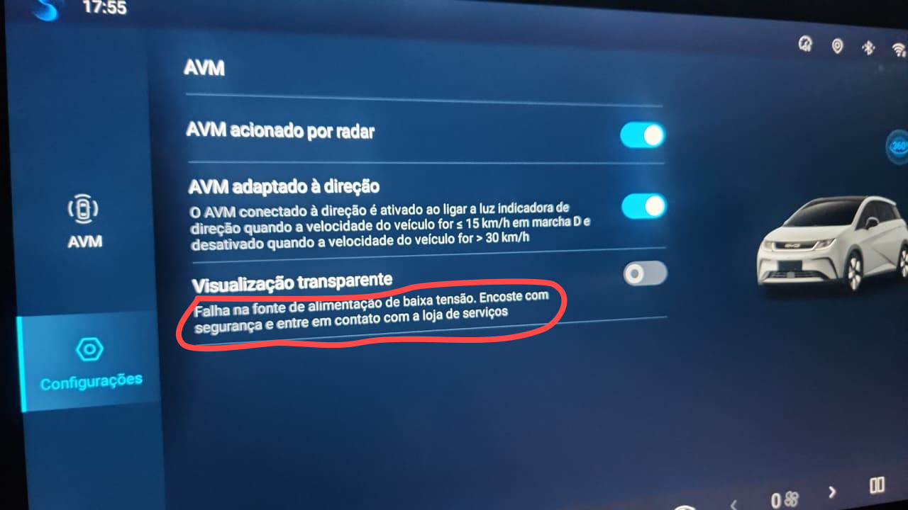

"Falha na fonte de alimentação de baixa tensão..." Dolphin Plus
Alguém mais com essa mensagem na configuração da visualização transparente?
“Falha na fonte de alimentação de baixa tensão”
Agendei na BYD para diagnóstico, 2 técnicos lá me falaram que é normal esse aviso, só seria problema se aparecesse na tela durante a visualização ou se não tivesse funcionando a visualização transparente.

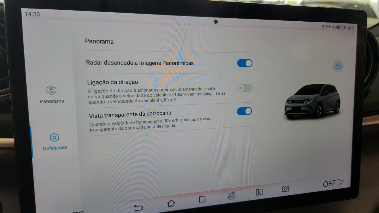

Mas aí fui no showroom da loja, vi 2 dolphin plus sem essa msg:
Ou seja, normal não deve ser! Tive impressão que eles não sabem sobre e só tentaram me enrolar, pq essa msg aparece no meu e nos outros não?
Só que fui ver em um dolphin mini na mesma loja, e a bendita msg aparece igual ao meu, então fiquei confuso, mas preocupado de o carro me deixar na mão qualquer hora.
Poderiam verificar como aparece nos carros de vcs por favor?
Não estou próximo do carro agora mas, me parece algum bug. Essa mensagem nessa tela faz um total de ZERO sentido.
Os relatos similares por aqui apareceram no cluster principal, onde mensagens de alertas devem aparecer, especialmente mensagens mais alarmantes como essa.
Pra mim isso aí é bug e a string da mensagem foi aparecer no lugar errado. Possivelmente existe uma diferença de versão entre os carros.
Tbm acho, mas fico pulga atrás da orelha

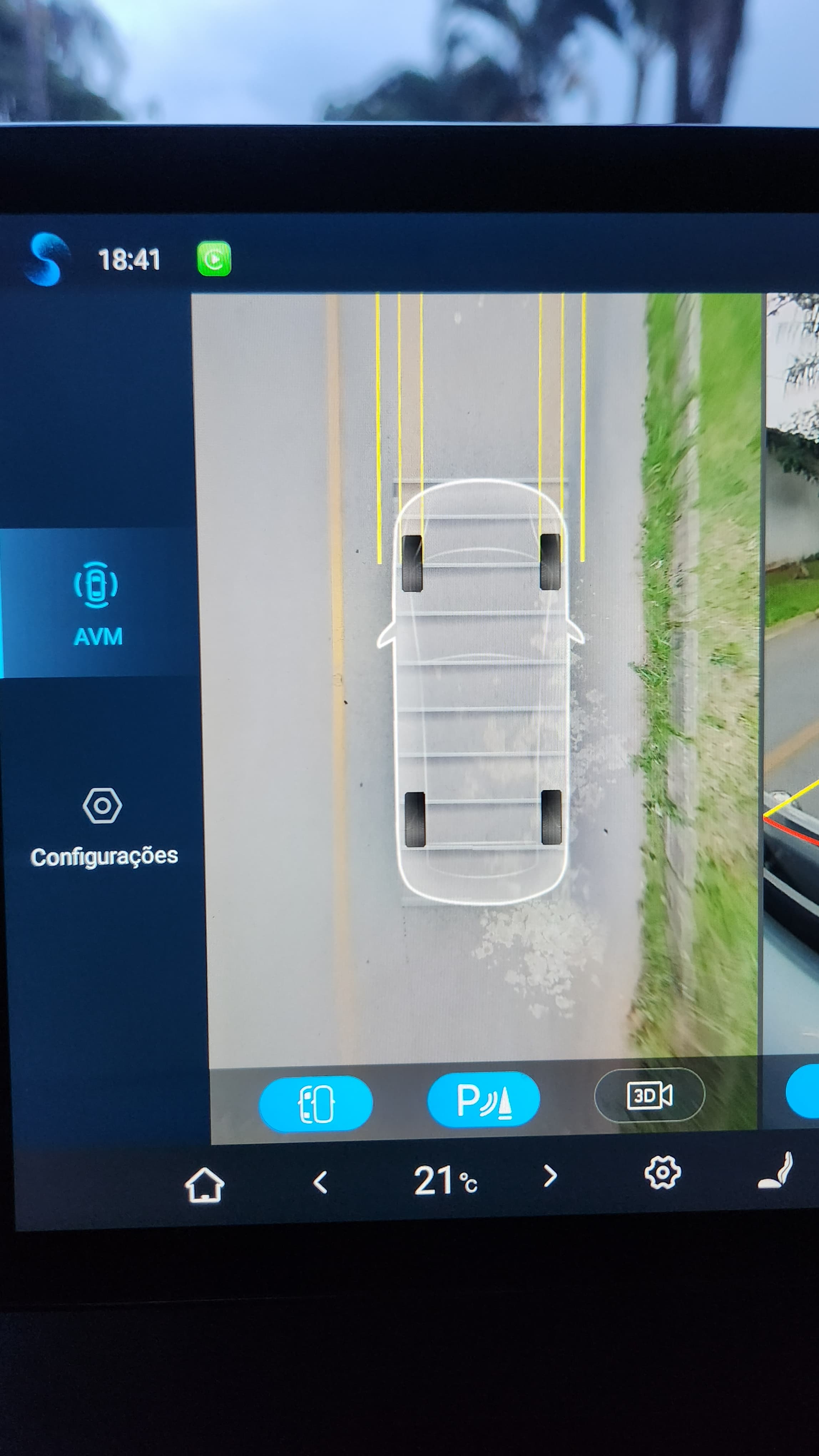

Outros detalhe que esqueci: minha visão transparente fica com barras na imagem, tipo um tracejado, somente quando ando para frente igual na imagem, para trás fica a visão transparente normal
Pode verificar no seu se acontece isso?
Tô desconfiado de algum chicote danificado
Isso é pq sua câmera está pegando a parte superior da placa. Tira aquele suporte adicional que tem na placa e parafusa ela direto no parachoque, a furação é a mesma, que esse problema vai sumir.
Se não der alerta no painel, a chance de ser um problema real é mínima.
Sobre a imagem da câmera, vai na dica do @Br_Robot que dá 100% certo. Aquele suporte só serve pra atrapalhar a câmera mesmo.

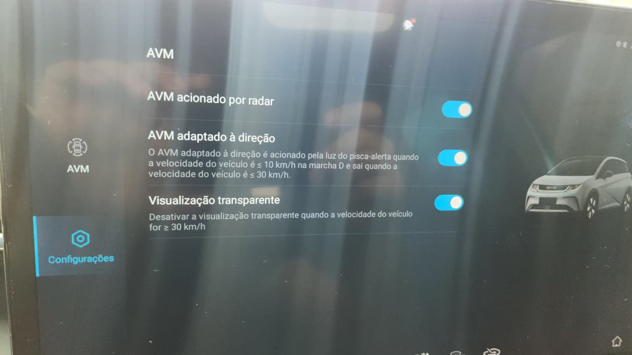

Uma vez não sei como, apareceu como um ‘pop-up’ a visualização da camera do retrovisor na central… e depois sumiu. Não sei como, mas achei interessante… Acredito que seria a segunda opção ali na foto principal, AVM adaptado à direção, mas quando ativei isso, ele abriu na multimida inteira, e não só um pop-up como ocorreu uma vez…
Isso aí provavelmente foi a primeira opção. Com ela acionada, se algo aciona o sensor de proximidade dianteiro, aparece o pop com a câmera do retrovisor daquele lado e some depois de um tempo.
A segunda opção é para abrir a câmera em baixa velocidade quando vc liga a seta.
Pior que aqui está marcada a primeira opção, ela funciona, porém sempre abre a tela da multimídia inteira… como pop up só abriu uma única vez.

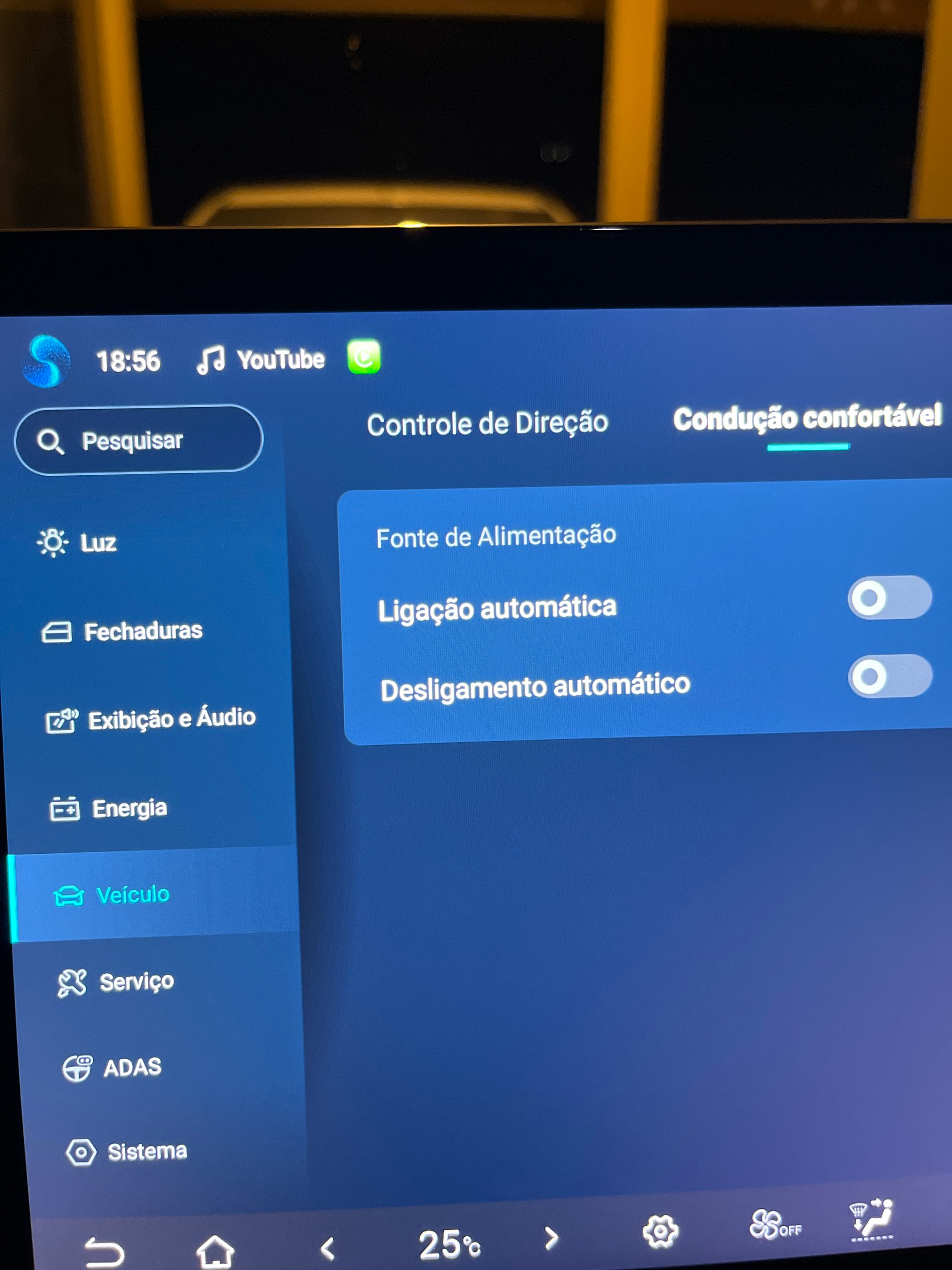

Alguém sabe a função desse recurso Fonte de Alimentação? Estou usando o app Electro. Meu multimídia está na versão 2510.
Isso aí é o smart start/stop, basicamente liga/desliga o carro com base na trava, sem a necessidade de pressionar o botão de “partida”.
Esse tópico é sobre o Dolphin Plus, seu carro é o Plus ou o GS? Se for o plus, você provavelmente é o único com esse recurso.
O meu é GS. Então vou deixar desativado tudo.
@Betones , amaldiçoamos e muito a BYD por não disponibilizar essa feature para os Plus e boa parte dos GS, e você tem e não quer usar!
Talvez você não tenha entendido a praticidade da coisa. Deixe os 2 botões ativados, e da próxima vez que entrar no carro não aperte o botão on/off, vá direto para o D e veja se gosta. Ao sair do carro, também não aperte o botão on/off, apenas saia e tranque, e verifique pela janela que a multimedia e o painel apagaram. Depois você diz aqui o que achou. Se não gostou, é só desativar os 2 botões de novo.
Ah, a (minha) inveja é uma m…:grin:
Rlx, dono de Plus que não reclamou disso foi porque não leu. :upside_down_face:
Matou a charada.
@Betones, esse recurso faz o Dolphin se comportar como, por exemplo, os Volvo, onde tu entra no carro e ele já tá pronto pra sair, sem precisar esperar a central iniciar/etc. Só pisar no freio e colocar em D (ou R) e conduzir.
Ignorância é uma benção nesse grupo kkkkk. Não tinha entendido. Vou habilitar os 2 e volto aqui pra dizer o resultado. Valew pela explicação.
Vou testar Valew obrigado por explicar melhor
Putz deu certo. Que da hora. Saí do carro ligado, apertei o botão pra fechar na porta e o carro desligou. Ao entrar no carro quando apertei o botão da porta o carro já ligou. Curti ein. Essa versão 2510 também acabou com problema do CarPlay sem fio desconectar, agora tem 2 coisas que ainda não consegui fazer funcionar direito. Quando abro Waze que instalei via apk na multimídia, quando seleciono o Spotify no Waze pra tocar ele não conecta no Spotify. E não consigo fazer funcionar o ClaroTv+ na multimídia. Essas são minha únicas “dores”, do resto da top, ainda mais depois que troquei o chip do carro por um da minha operadora.
