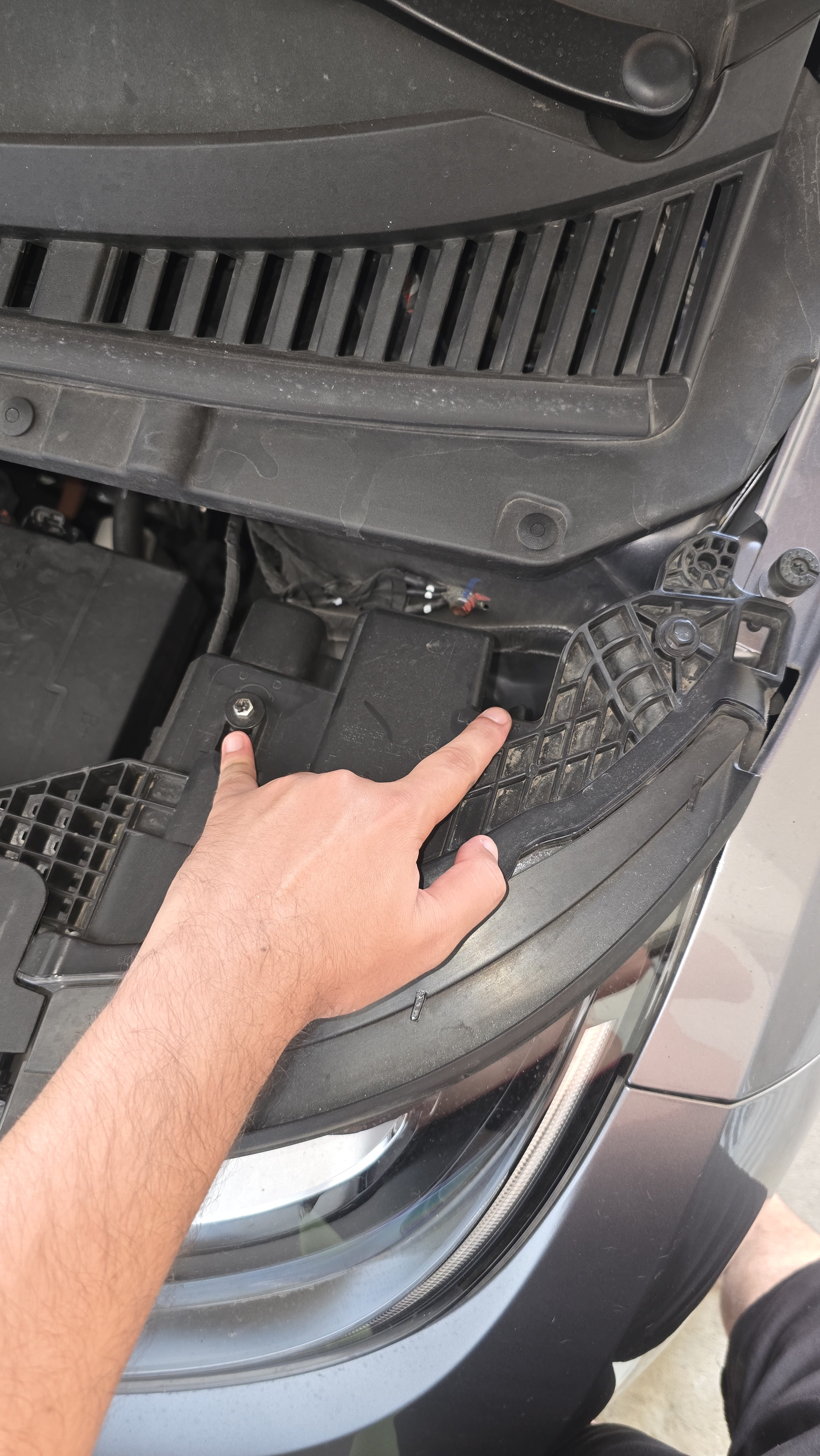

Eu tenho um GS, se o farol for o mesmo, existe um parafuso para regulagem de altura e outro para regulagem de direção do feixe.
Deve ser o mesmo, @Ithallo. É fácil de achar esses parafusos?
Acredito que não seja o mesmo, ate onde lembro, o GS não tem regulagem eletrica do feixe de luz.
Vou tirar uma foto aqui e te mandar.
O gs tem regulagem elétrica, pode conferir na multimídia
@Surak

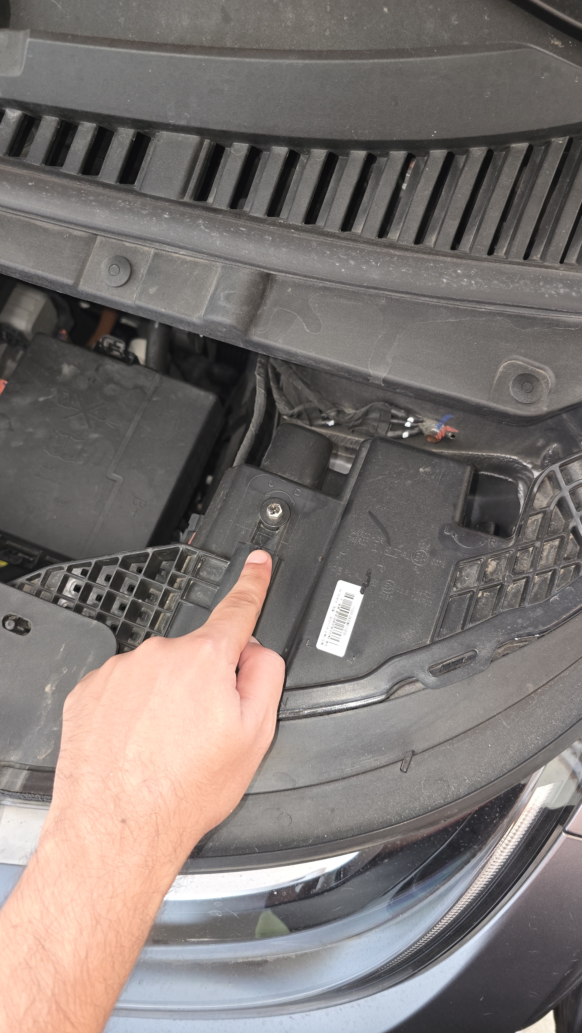

Esses são os dois pontos com a regulagem.

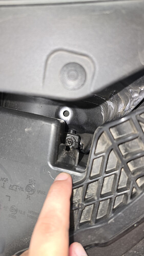

Essa realiza a regulagem de altura,

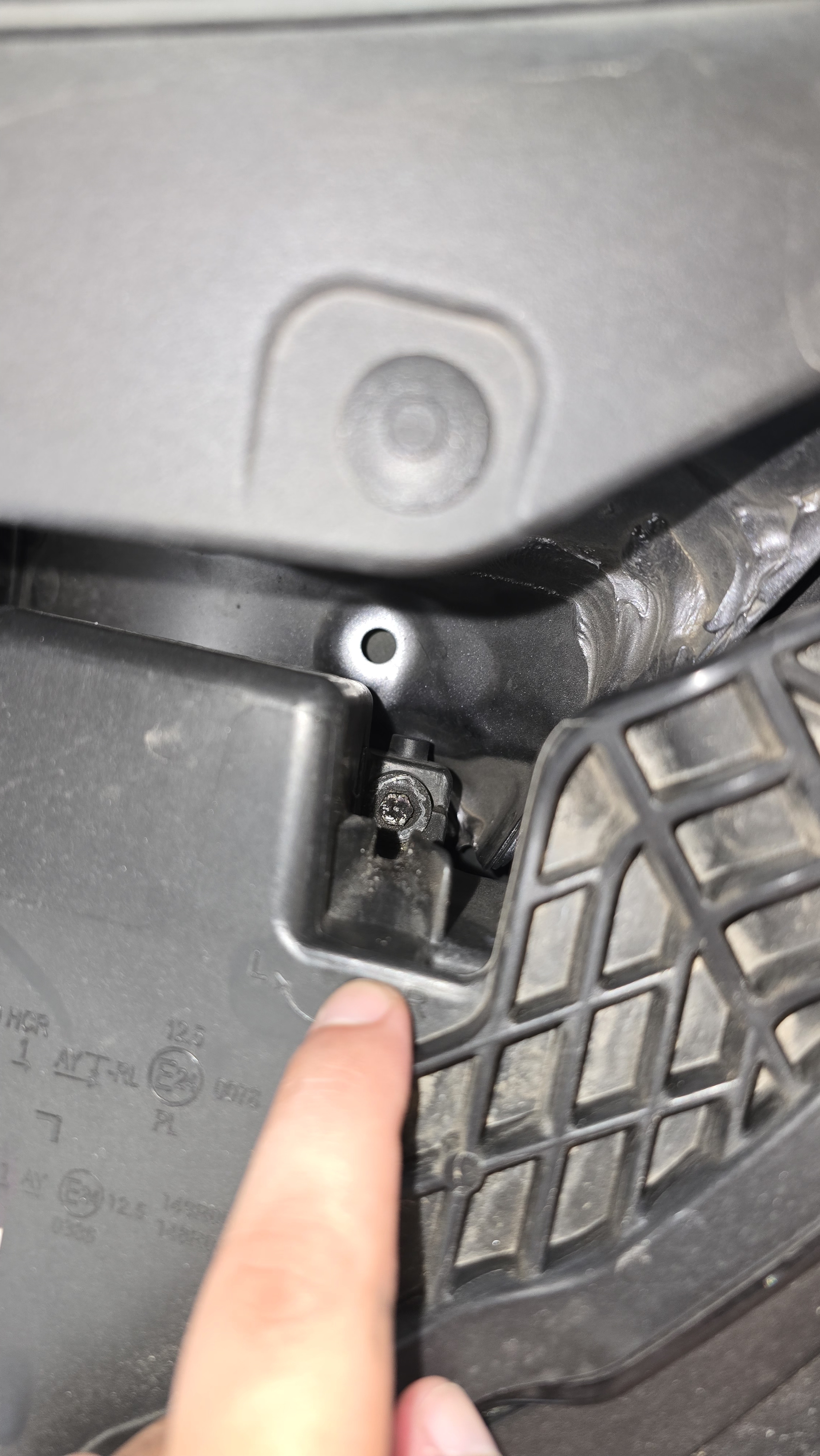

Esse regula a direção do feixe, direita ou esquerda.

Valeu demais, @Ithallo !!! Eu fiquei procurando na parte de baixo, por trás e não achava! Porque tava na cara! Igual quando eu procuro alguma coisa na geladeira, começo a tirar tudo da frente e a esposa fala: “tá aí na sua cara, na frente!” :smiley: Já fiz um micro-ajuste do lado direito, pra cima. Deve ter ficado bom. Acho que o do Plus é igualzinho. Puxa vida, tem até setinhas apontando Up/Down e Left/Right! Gratidão!
