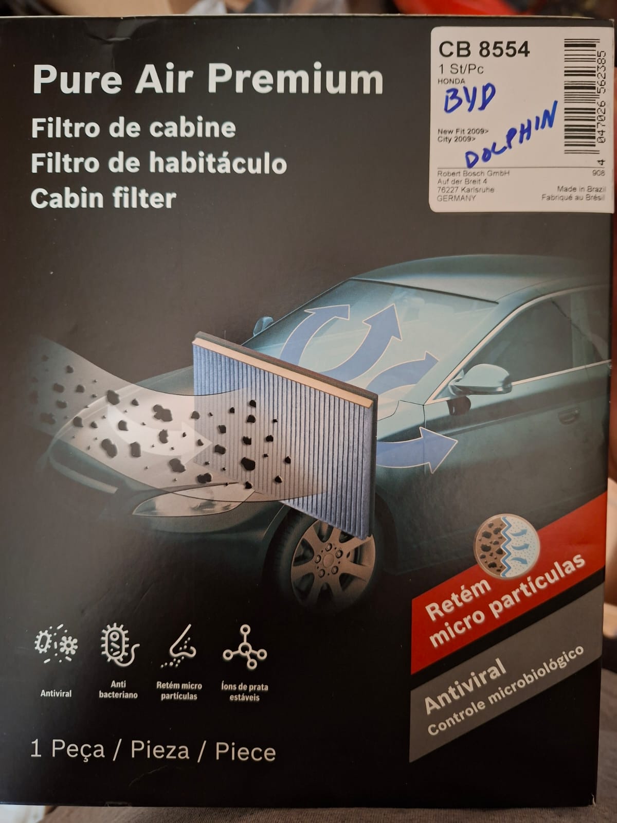

Boa tarde,
passando para compartilhar um adaptação que deu certo.
Estive procurando um filtro de ar-condicionado ou de cabine que tivesse carvão ativado, prata coloidal, e retivesse partículas mais finas.
O que trocam na concessionária é aquele branco, bem simples, não segura muita coisa.
Como não encontrei nenhum filtro desse com carvão ativado indicado para o Dolphin Plus 2024, peguei as dimensões e descobri esse abaixo, serviu direitinho. Fica a dica para quem quiser um filtro melhor para seu Dolphin e outros BYDs que forem o mesmo filtro do Dolphin.
Filtro Bosh CB8554 (para New Fit 2009>) e (para City 2009>)
Você estava procurando prata coloidal no seu filtro?
Já comprei diversos filtros de carvão ativado no Ali para o Plus ao longo eesses 2 anos, além de alguns Wega localmente e de 2 originais trocados nas revisões.
Minha percepção de uso: o grande diferencial do filtro de carvão, além do preço um pouco maior, é que já vem sujo.
Prata coloidal…
O Seal tem filtro HEPA PM2.5. Não sei se as medidas são as mesmas do Dolphin.
