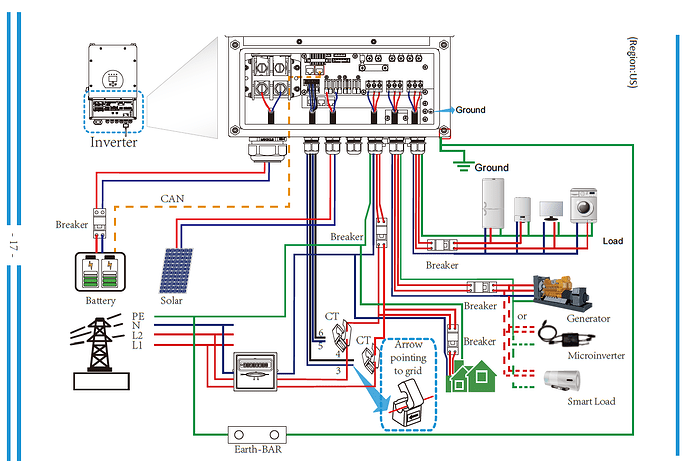

Quanto ao uso, resolve o problema de todo mundo que comenta que precisa de 127 e 220, pois entre cada um dos L e N tem 127 e L1 - L2 ou L2 - L3 ou L1 - L3 tem 220.
Já tive contato com 2 pessoas que tem inversor solar hibrido bifase 127v e eles não puderam usar o carro na entrada gen pois precisa que a entrada seja L1, L2 e N.
No meu caso aqui funciona perfeito pois minha rede é 220 L1 - N, mas já penso em colocar um segundo hibrido para outra fase e aí seria bem interessante alimentar os 2 inversores, 1 em cada fase.

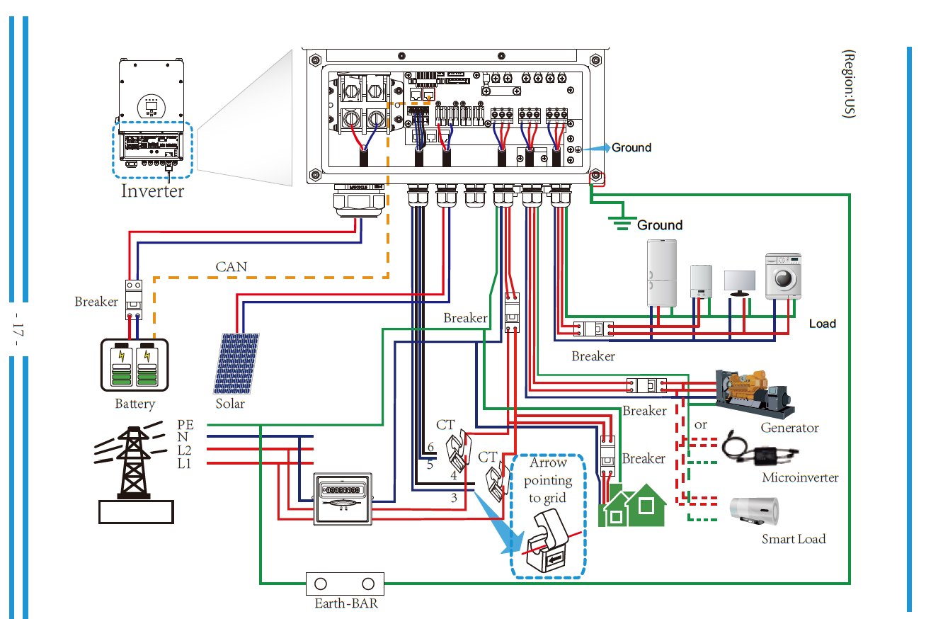

Esquema de ligação dos inversores Deye 127V. Só tem Bifase.
O carro fica no lugar do Gerador neste esquema, tendo a entrada GEN do inversor um controle de limite de potencia ao max suportado pelo carro.
O excedente ao suportado, o inversor puxa das baterias ou da geração solar.

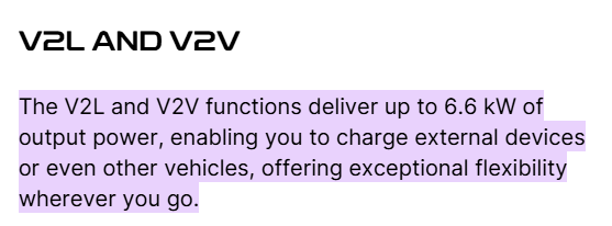

Sobre o V2V do EX5.
O V2V nada mais é do que um carrgador portatil embeded em algum lugar depois da saida V2L.
Não sei se ele tem uma porta específica ou tenha um cabo V2V.(É o que me parece mais lógico uma vez que qualquer carregador AC é só um PWM para dizer ao carro quanto ele pode puxar e relé para conectar o AC ao Veículo)
No caso do EX5, o V2L dele é de 6,6kW, semelhante ao dos MG. Nele começa a fazer sentido carregar outro carro. No V2L da BYD teriamos o limite atual dos 3kW.

Se o EX5 fornece 6.6kW, será mesmo que não é só limitação de firmware? E com o mercado começando a oferta de opções com potencias próximas do limite de carga do AC não vejamos ajustes nisso?

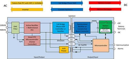

Quanto as 3 fases ou mono, alguem por acaso ja viu algum video ou foto da placa do inversor do Dolphin?
Visualmente daria pra ver se a entrada dele é só retificador pra carga + um único inversor mono pro v2l ou se é um inversor bidirecional.
Provavelmente é um Totem-pole bridgeless PFC, pois é o mais versátil e econômico sistema bidirecional. Mas realmente teria que olhar a placa.
https://recom-power.com/de/rec-n-how-to-make-a-10kw-bidirectional-ac!sdc-converter-109.html?0
Sim, se usar o Totem pole PFC.
Sobre usar outros pinos para V2L, vai depender dos circuitos na placa, principalmente de proteção, se estão disponiveis para a saída dos outros pinos e se não é um retificador com inversor específico V2L, como na sua hipótese.
Adorei a conclusão do artigo “Who needs a bidirectional AC/DC converter?” The answer seems to be “most likely, millions of us.” e a motivação da implementação: Evitar desperdício de energia nos processos de condicionamento inicial de baterias.
