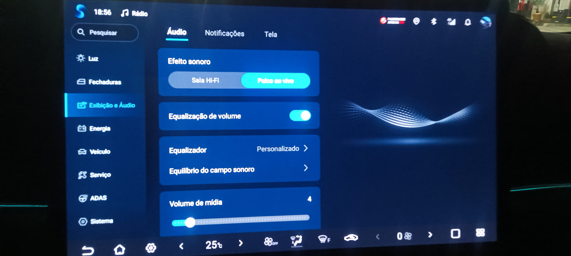

Já aconteceu com alguém? A parte de configuração de Iluminação do painel de instrumentos sumiu!
Consegui resolver, reiniciei e voltou ao normal.
Tenho um Dolphin gás 2026 sumiu o controle de luz de instrumentos
A minha sumiu novamente, a iluminação fica bem fraquinha, já reiniciei e nada.

No seu lugar eu tentaria reinicializar mais algumas vezes. Se não funcionar, eu reinstalaria a mesma versão de multimedia que você tem ou até aproveitaria para fazer um upgrade. Se ainda assim não funcionar, é caso para CSS.
Boa sorte!
