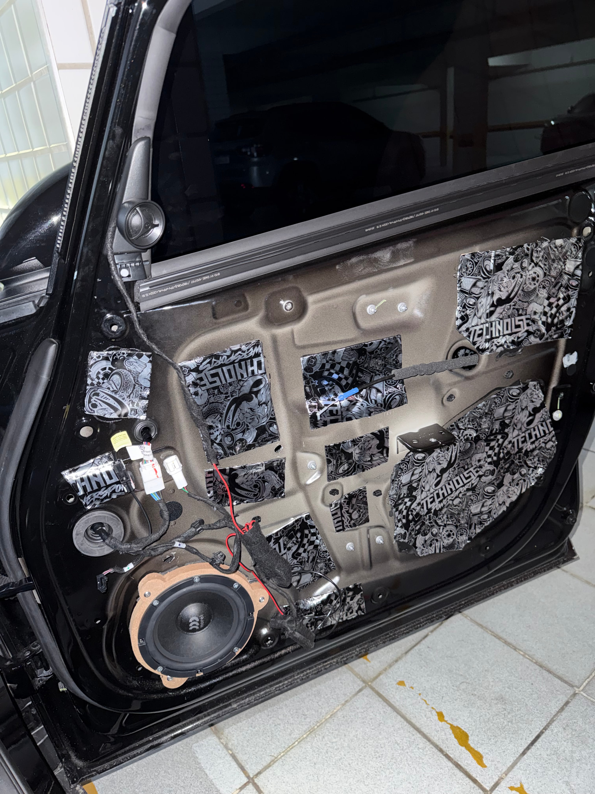

Galera, pedi na net e estão pra chegar 4 folhas daquelas de borracha butilica da Technoise pra colocar nas portas. Alguem ja instalou e notou diferença no isolamento de ruídos externos?
Sei que o ideal é fazer no carro todo mas pra mim uma pequena melhora + um som de qualidade ja deve me satisfazer… Pretendo inicialmente colocar nas portas dianteiras aproveitando que ja vou trocar os alto falantes por uns da Hertz. Vou instalar também um sub slim 200w da JBL.

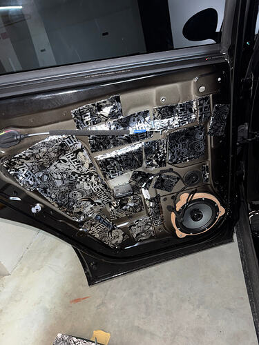

Acabei colocando na mala, ficou absurdamente top o som!! Alem do sub, com a manta acustica nas portas e mala + troca dos alto falantes mudou totalmente a experiencia.

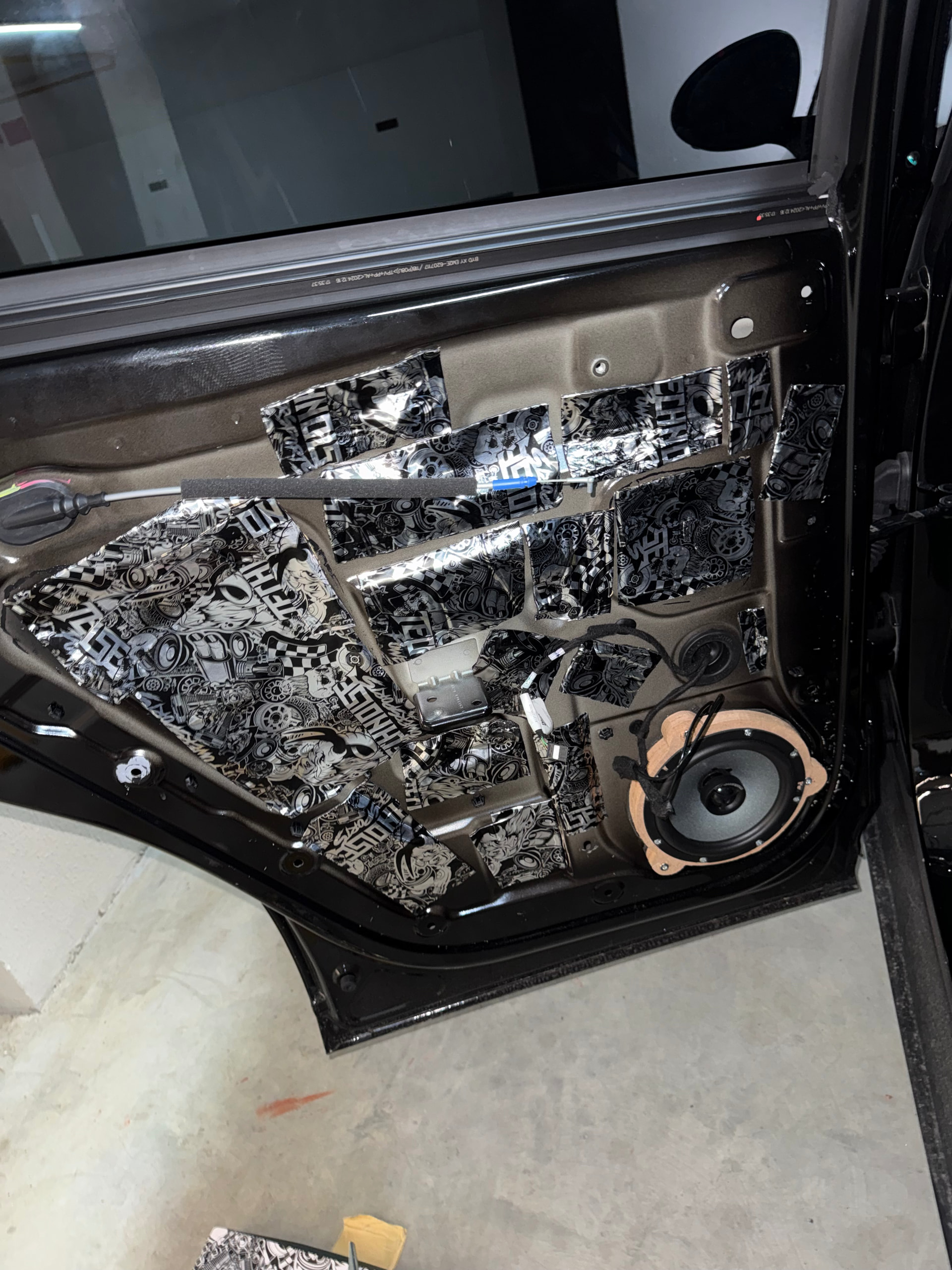

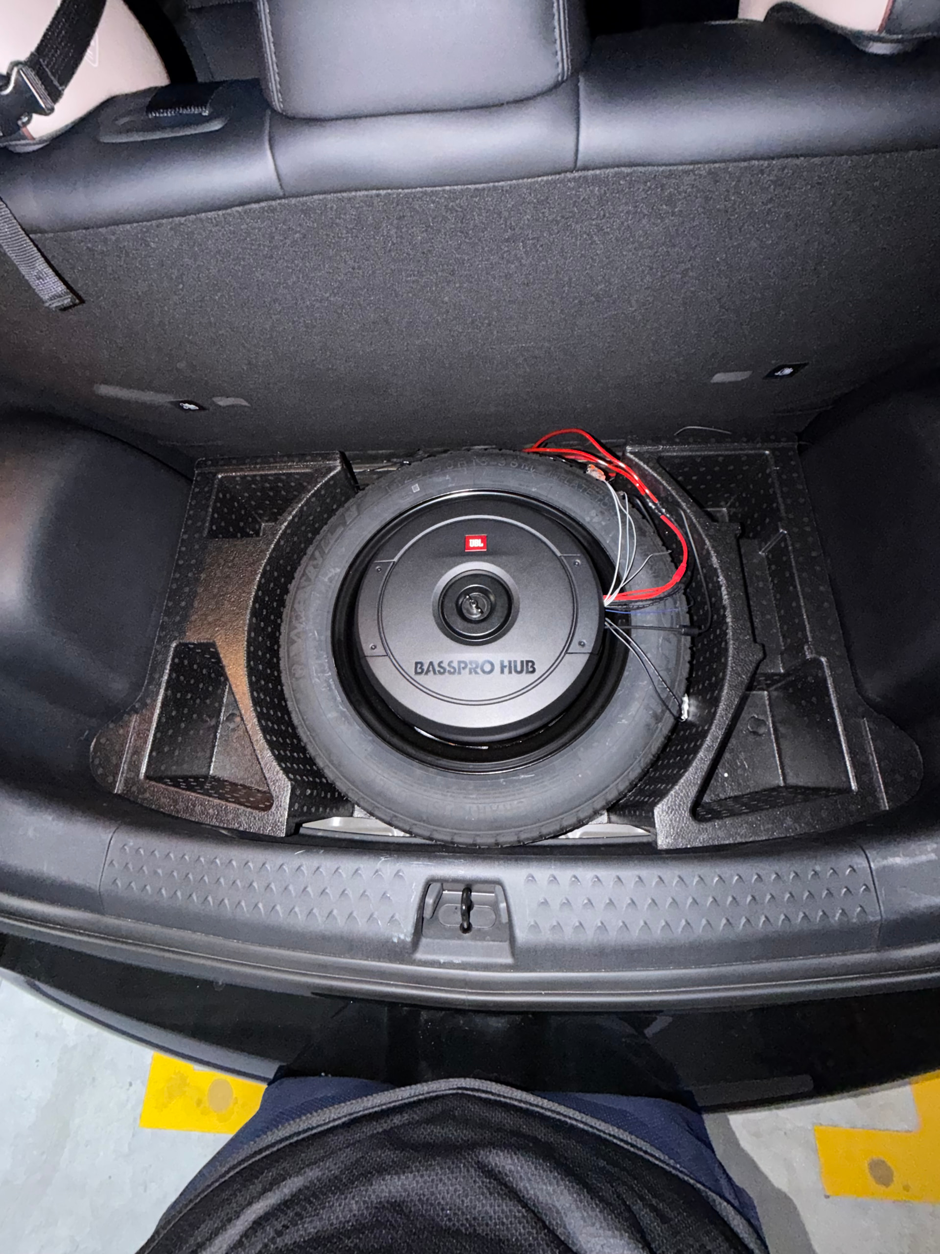

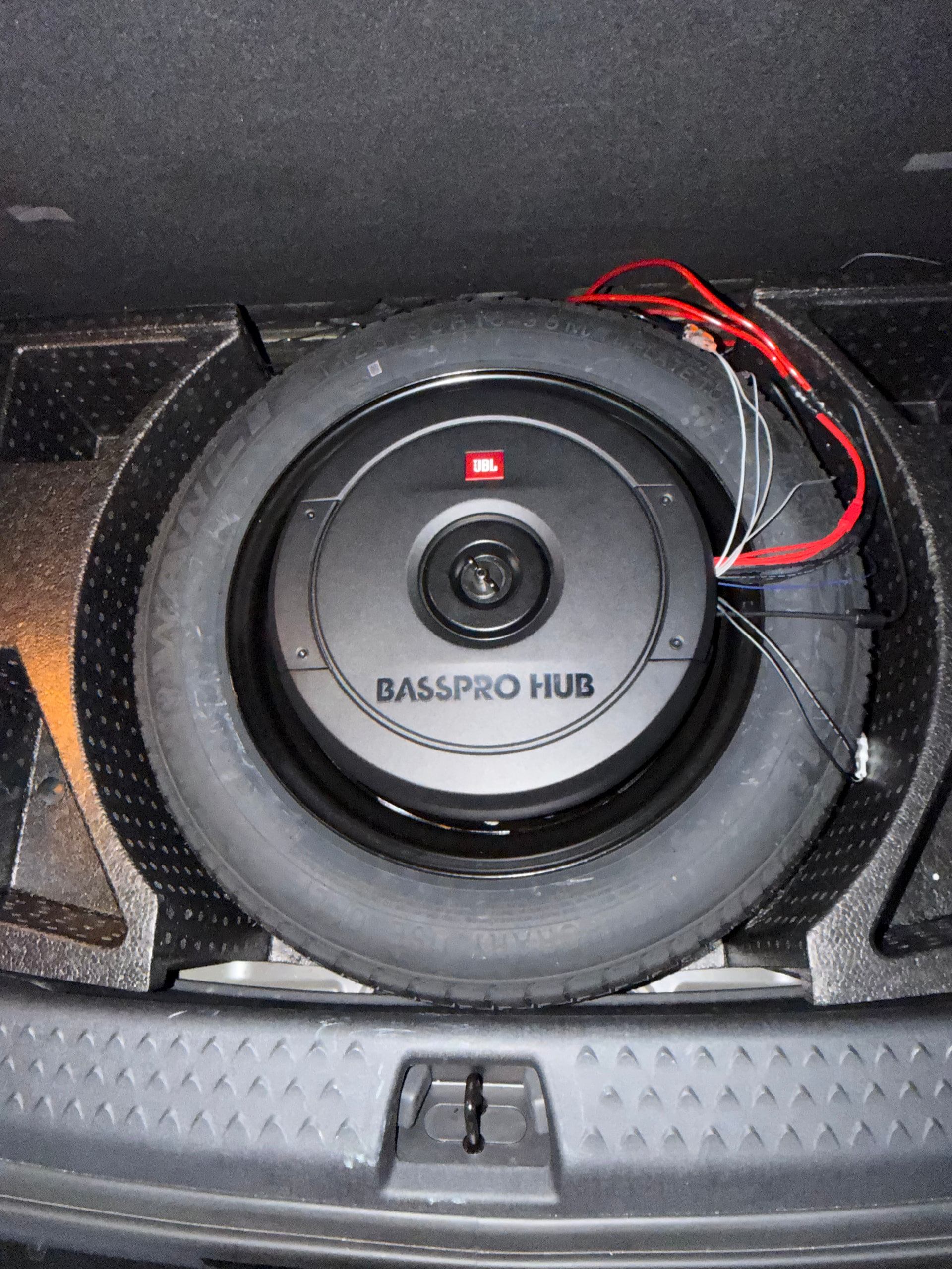

Fala galera!!! Acabei fazendo uns upgrades nesse tempo que sumi do forum. Troquei os alto falantes por kit 2 vias da morel maximo ultra na frente e coaxiais atras. O sub coloquei o Basspro Hub da JBL de estepe. Ficou top de linha o som.
Sobre os sons de aviso do carro, so ficaram um pouco mais altos ja que a sensibilidade dos falantes é maior, mesmo sem amplificador, mas nada que atrapalhe.
O sub ficou um pouco mais alto que o restante, então vou fazer com impressora 3d uns calços pra nivelar, pois a tampa ta afundando nos cantos quando coloca peso.
