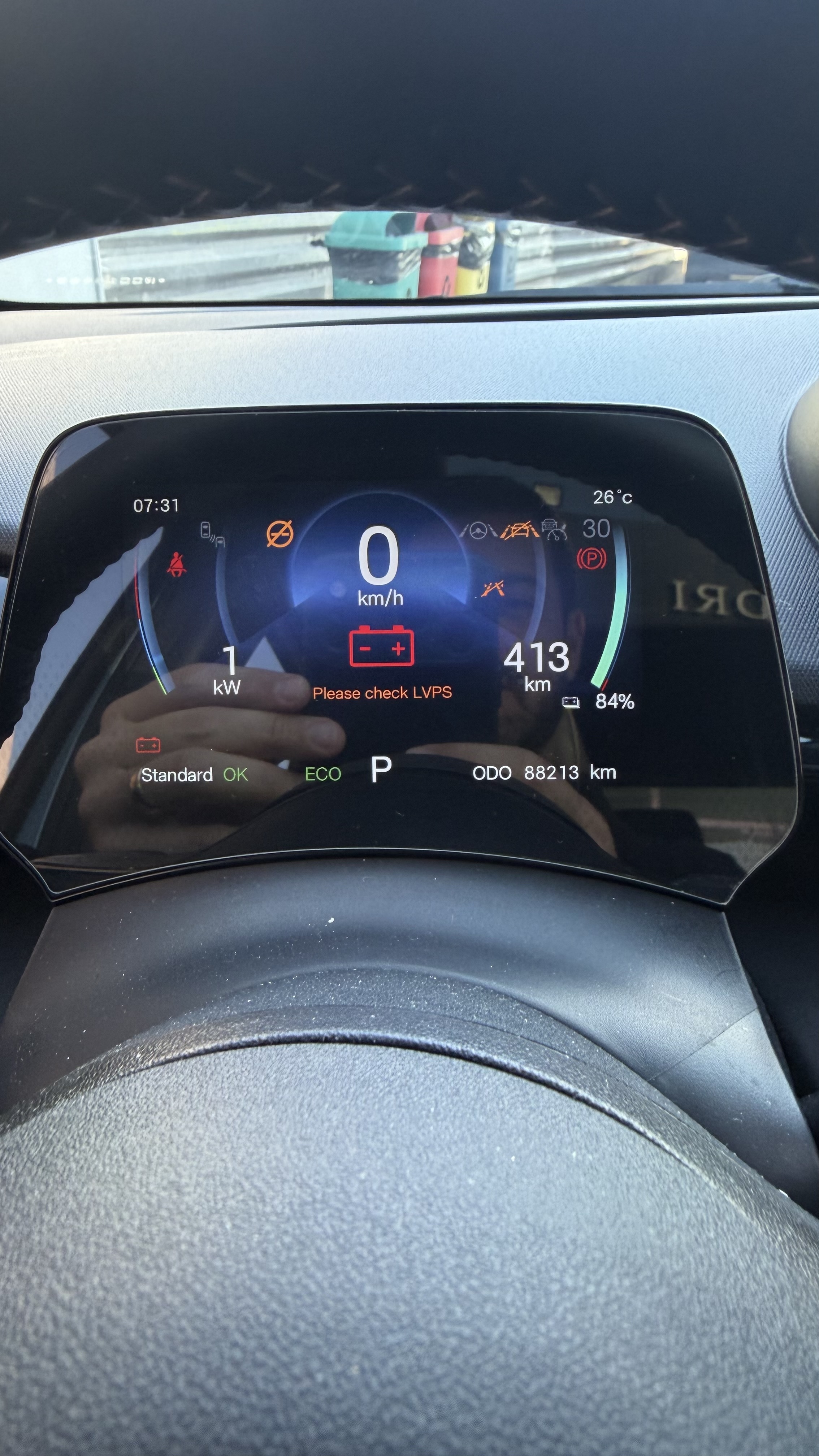

Bom dia pessoal,
Acordei hoje com a luz da bateria acessa no painel.
O alerta é: Por favor, verifique o LVPS
Meu carro é um BYD Song Plus 2024
Alguém já passou por isso?
Obrigado
LVPS me parece ser Low Voltage Power System, sistema de baixa voltagem (tensão).
De chutometro, diria pra verificar a bateria de 12v.
Então não tem nada haver com a Bateria Blade que faz o carro andar né?
Como eu disse, é chutometro e dedução com base no que o erro pode indicar.
Não encontrei o erro na pesquisa, talvez encontre no manual.
Se for um problema com a bateria de 12v, pode ser que roube a carga da bateria de tração (blade), não sei se por ser híbrido ele carrega a partir dela, alternador ou ambos.
O mais indicado seria levar o carro na concessionária para verificação.

Por enquanto, o carro está funcionando normalmente. Na segunda, vou levá-lo à autorizada. Assim que tiver o diagnóstico fechado, aviso por aqui, pode ser útil para outras pessoas também.
Se tiver um multímetro ou um plug OBD dá para ver a tensão da bateria 12V.
Isso o problema é na bateria de 12v, normalmente a concessionária troca ela e se resolve.
Fala, pessoal! Problema resolvido, o borne da bateria estava solto. Provavelmente ficou frouxo durante a blindagem. Foi só apertar e o carro voltou ao normal.

Hoje foi o dia do meu, infelizmente o cabo da bateria está bem preso, agora é levar na CCS

Levei o carro na CSS segunda, hoje relataram que o problema é na bateria de baixa tensão, que não é coberta pela garantia porque já se passaram 12 meses desde aquisição…
O que para mim é uma incoerência absurda já que essa bateria auxiliar é de LFP, que sabidamente deveria ter uma vida útil de 3 a 5 mil ciclos e pelo menos uns 10 anos, ainda mais sendo da BYD líder mundial na fabricação dessas baterias, argumentei sem sucesso com a CSS, liguei no SAC e mandei email para a BYD reclamando.
Para piorar disseram que a peça só poderá ser solicitada dia 10/12 e que demorará 10 dias úteis para chegar, ou seja, carro só ano que vem!! @liz
Não ter estoque nem de uma bateria de baixa voltagem é realmente preocupante. Me pergunto o que essas concessionárias tem em estoque. Nem pneu tem. A bateria não é de Lítio tipo as de eletrônicos? É LFP mesmo? Qual o valor da facada?
Atualizando, fui na CCS fazer uma pressão para colocarem urgência no envio da bateria (sem sucesso) e falar com o mecânico sobre essa LFP parar de funcionar, ele me levou até meu carro e mostrou que a bateria debaixo do banco traseiro inchou muito… eu nem sabia que essas baterias inchavam
