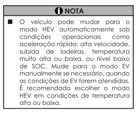

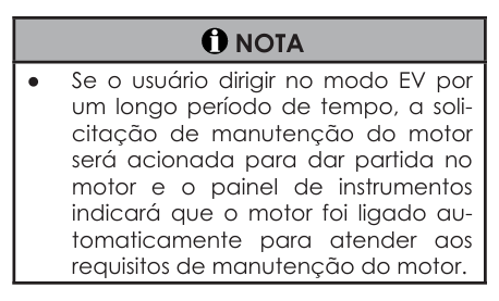

Mas uma coisa me chamou a atenção e queria saber se já aconteceu com alguém.
Como estou com o carro há poucos meses, tenho feito diversos testes e e um deles foi justamente usar preferencialmente o EV por 1 mês…
Agora entre junho e julho, foram 1243km rodados, sendo EV 873 e HEV 370.
Nesse período, teve um dia que após a primeira ligada da manhã, bateria na casa dos 60% de um dia bem frio por aqui. Tinha recém saído de casa, coisa de uns 500 metros e de repente senti o motor a combustão ligar, apareceu um aviso no painel que na hora não me ocorreu tirar uma foto ou nada do tipo, era algo como “Modo de Manutenção do Motor”, foi coisa de uns 5 segundos o aviso.
Como me pegou de surpresa e estava levando meu filho pra escola, acabei acionando o modo HEV o resto do trajeto de ida e volta.
Dali pra frente passei a usar mais o HEV, pq o objetivo naquele mês era rodar 100% elétrico se possível, e acabei esquecendo de ir atrás disso, saber se era um problema ou qual seria o motivo que levou o carro a fazer isso sozinho.
Mais alguém por aqui já teve essa experiência?
Puxa vida, acho que encontrei minha própria resposta, re-revirando o manual aqui…
Pag. 71 - Seção 3-9
Mais uma aqui, pq a baixa temperatura era uma possibilidade, mas acho que foi essa de cima mesmo…
Pag. 57 - Seção 2-19
Menos mal que não parece nada grave.
