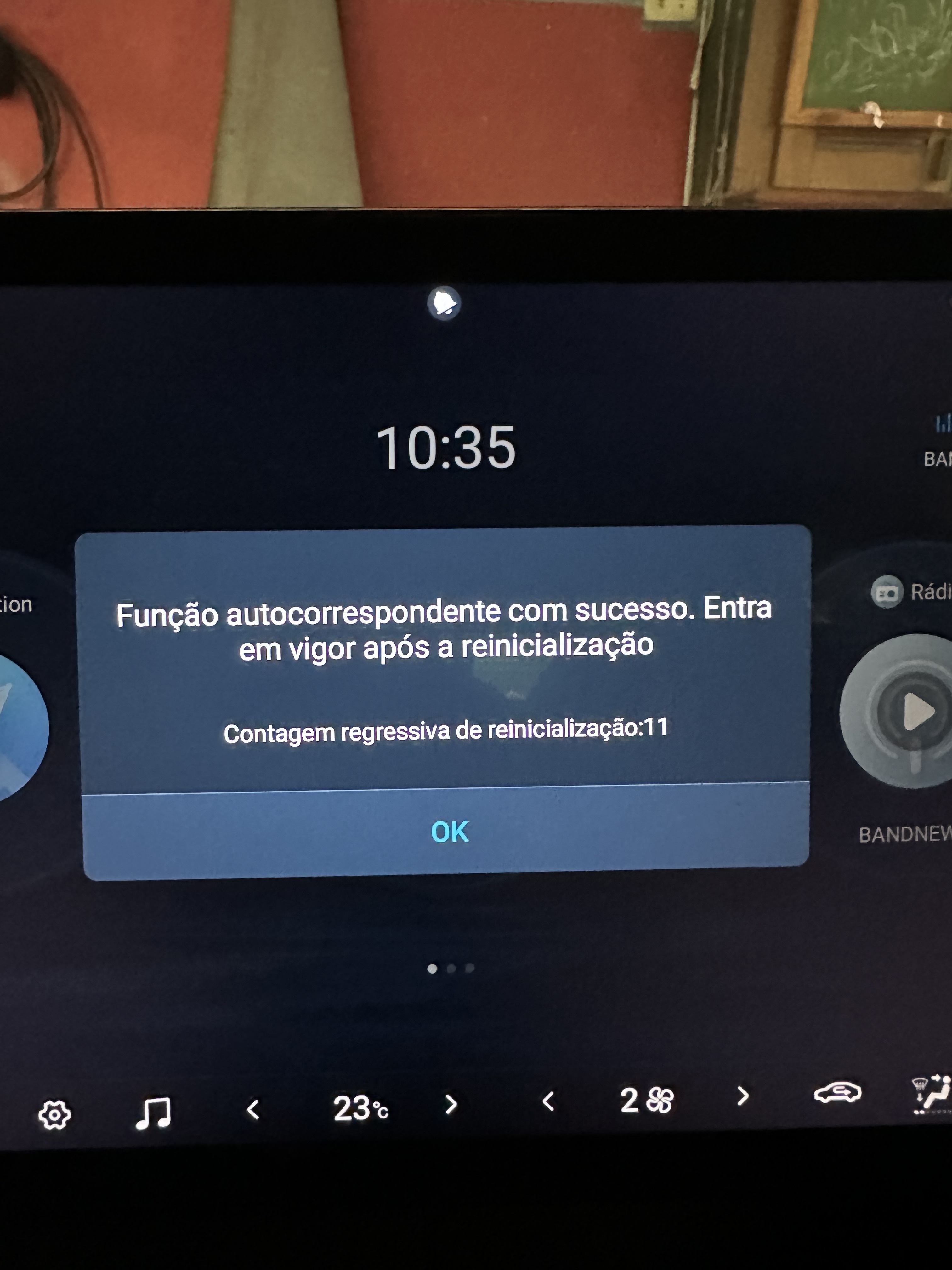

Boa noite, pessoal.
Meu dolphin plus apresentou a mensagem abaixo na multimídia hoje na parte da manhã ao ligar o carro e de noite, também ao ligar o carro.
“Função autocorrespondente com sucesso. Entra em vigor após a reinicialização.”
Alguém também recebeu ou sabe do que se trata?
Multimídia na 2503.
Carro na 1.4
Abraços
Que ano é o seu modelo, 25? Tem o NFC interno? Se sim, eu digo que habilitaram sua chave digital hoje, pois o carro passou a reconhecer o leitor de NFC interno.
Dolphin plus 2025. Tem nfc interno.
Estranho porque eu já tinha a chave nfc no celular funcionando desde o mês passado, quando eu comprei o veículo. Para desbloqueio pelo retrovisor e para ligar o carro, colocando o telefone sob o painel central, em cima da marca nfc.
Mas realmente hoje minha chave “expirou” e eu tive que refazer o cadastro.
