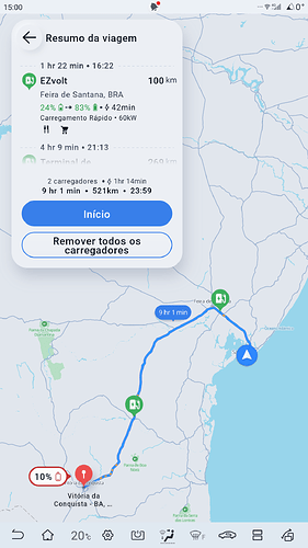

Segue um print de uma rota Salvador - Vitória da Conquista, na Bahia (feita na versão 2412). Aí o app indica uma parada num carregador Volvo CCS2 caríssimo, na BR324, mas em Feira de Santana tem uns carregadores CCS2 muito bons e mais baratos que não estão no banco de dados do aplicativo.
Acho que pode ser muito útil essa nova função, mas ela ficaria “perfeita” se houvesse como (1) a gente programar a rota antes num computador e depois transferir para o carro e (2) ao fazer isso adicionar manualmente carregadores que não estão no banco de dados do app (como no app ABRP). Alguns navegadores veiculares possuem a opção (1). Não descobri se a Telenav tem esse tipo de serviço.
