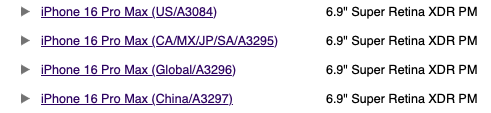

O GSM Arena, que é uma fonte confiável, está fora do ar mas, para ilustrar isso, um iPhone 16 Pro Max tem 4 variantes, e podem haver diferenças entre elas (bandeja do chip, por exemplo, não existe na versão US e tem 2 na versão CN).
