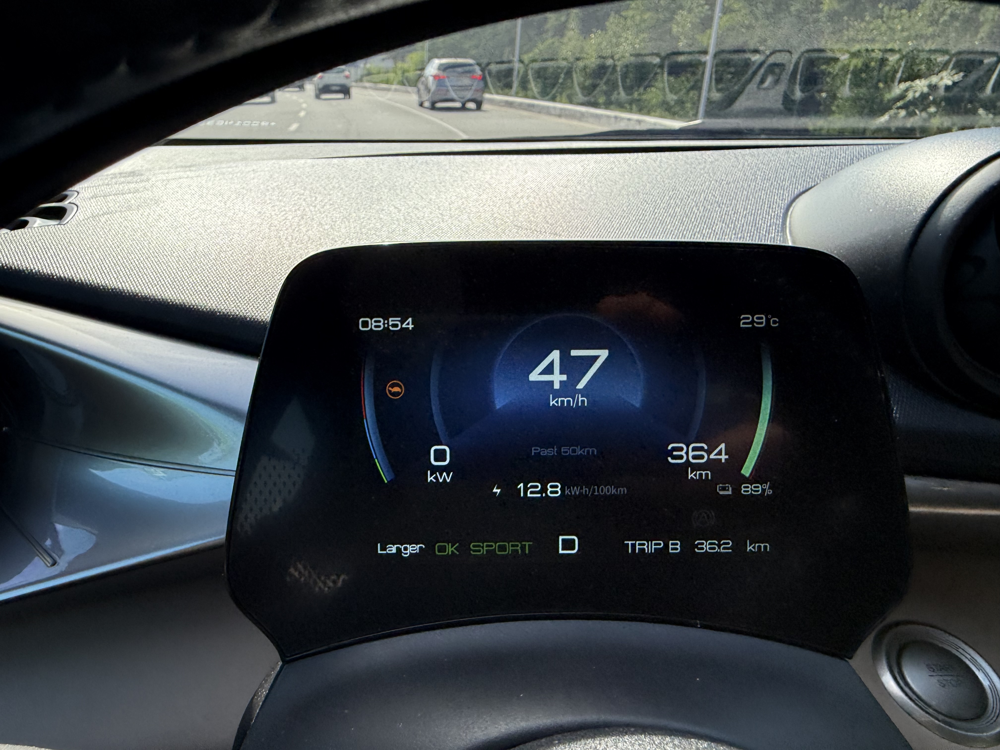

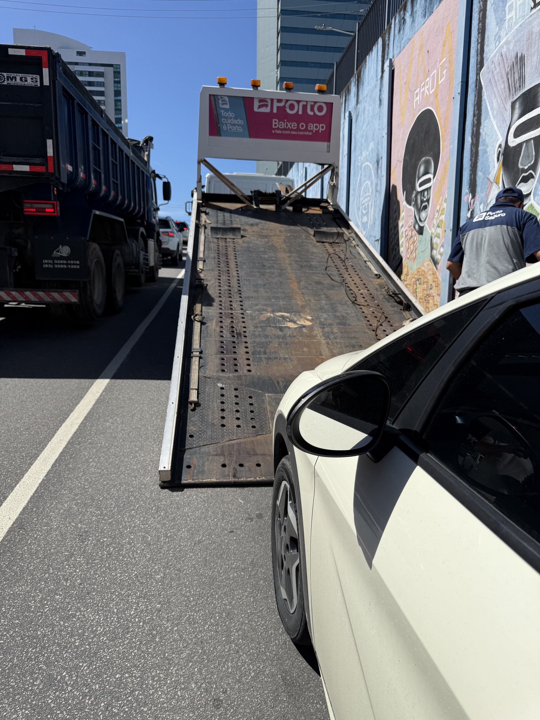

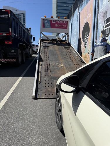

Hoje dia 25.06.25 o meu Dolphin GS começou a perder potência nas retas e subidas, no modo ECO, testei o modo SPORT não funcionou, depois parou de vez, me deixando na mão, parei em um semáforo em uma ladeira pequena da saída de um túnel e o carro não teve mais força para subir, acendeu a mesma luz de alerta da tartaruga, não sei se tem haver com a última atualização que fiz dia 20.06.26, ou vai ser o mesmo caso do amigo criador do tópico, chamei o Byd assistente demorou 3 horas e não chegou o reboque, tive que chamar o do seguro que chegou em 40min, se for o mesmo problema do amigo irei solicitar um carro reserva, inclusive o carro deveria ser elétrico também, mas fiquei sabendo que é carro a combustão! Deveriam rever isso ! Quando tiver atualizações coloco aqui pra compartilhar .

Impressionante, tudo indica aqui um problema crônico do BYD Dolph, hoje foi a vez de acontecer com meu Dolph mini 2026, tem menos de 1 mês com o carro. Para os que resolveram, voltou a acontecer ou resolveu de vez? Fiquei preocupado com o tanto de caso igual, não fazia ideia desse problema. O carro até funciona no reto, mas um pouco mais íngreme ele já para, praticamente trava.
