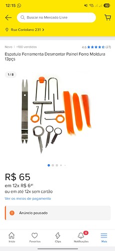

Qual parte? A de tirar a parte de cima? É duro mesmo, ideal se vc tiver aquelas espátulas laranja de plástico pra ir ajudando. Vende o kit no ML.
Eu já instalei a Dashcam no carro, já desmontei tudo isso, é trabalhoso mas dá pra fazer tranquilo…
Eu comprei esse kit pra ter em casa, o anúncio tá pausado, mas vc acha outros equivalentes..
