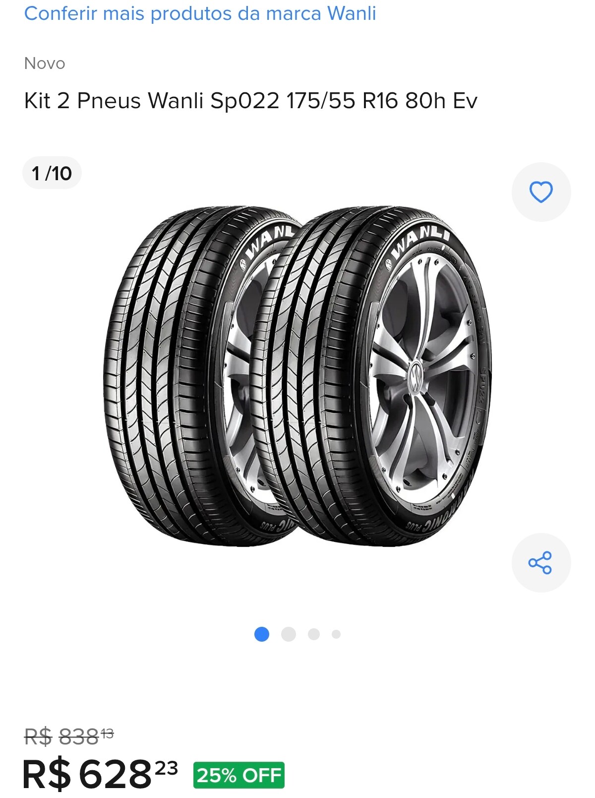

Pneu Wanli Sp022 175/55 R16 80h Ev
Manteve as medidas originais. Em Junho, paguei 730 reais em 2 pneus no ML. Coloquei no eixo dianteiro e até agora, perfeito!
No ML atualmente está mais caro (800 o jogo com 2 pneus)
Kit 2 Pneus Wanli Sp022 175/55 R16 80h Ev
628 reais. Baixou!
Alguma vantagem nestes pneus?
Mais barato que o Linglong original.. e mantém as medidas originais.
Muita resenha positiva no YT.
