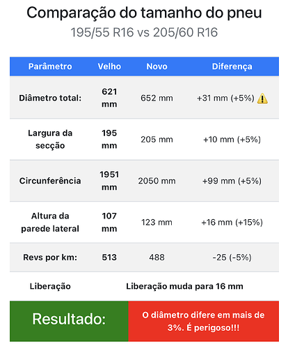

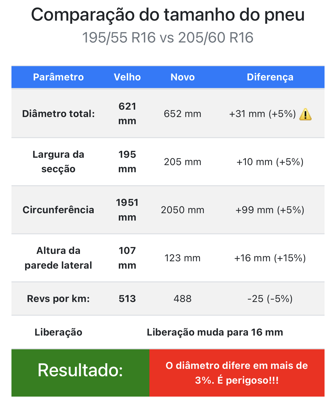

Hj tenho no meu instado um 195 55 R16. Gostaria de subir a altura para 60 ou ate a largura para 205… será que serve?
Imagino que seu carro seja um Dolphin GS. Creio que estaria aumentando demais as medidas. Tudo acima de 5% de diferença.

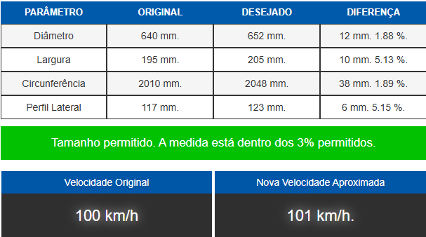

Os pneus originais do Dolphin GS, se esse for o seu mesmo, é 195/60 16. Portanto, pode ir tranquilo no 205/60 16, vai ficar até mais confortável.
Isso muda bastante. Se realmente estiver com 195/55 já deve estar com medida diferente na original então.
