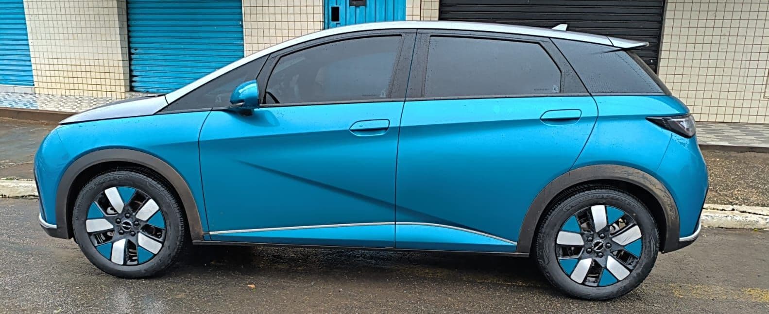

Um amigo colocou o perfil 60. Ficou assim.
Estou utilizando 225/50 por conta dos meus hankook originais terem deformados (má fabricação). Gostei do comportamento do carro, senti mais macio, etc.
Ultrapassa os 3% de diferença, mais precisamente 3,14%.
