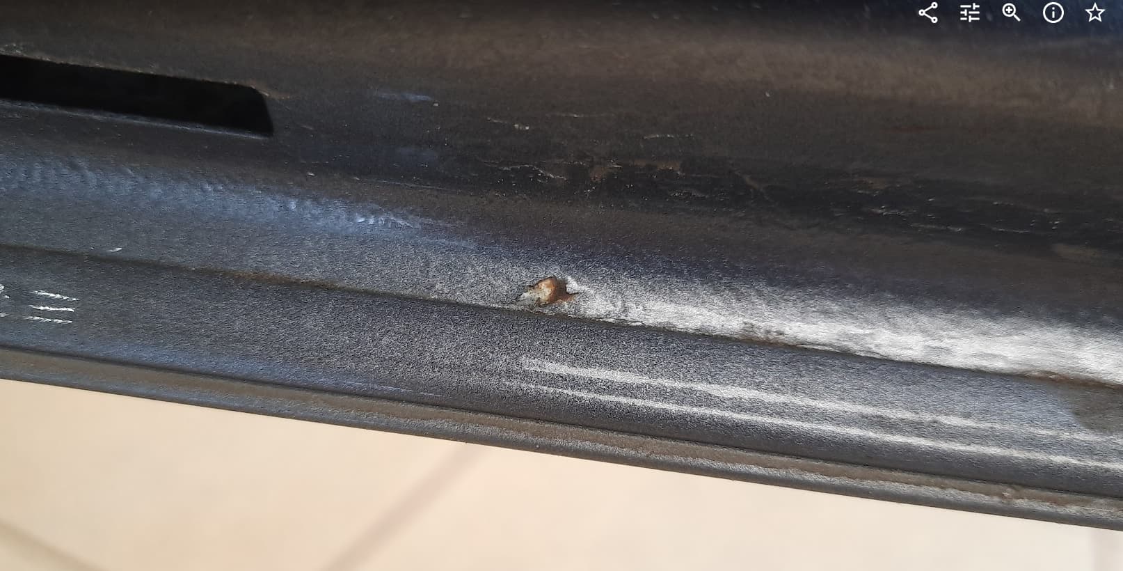

Olá pessoal. Espero que estejam bem. Voltei aqui para relatar que a minha suspeita de ferrugem na parte inferior da porta do meu Dolphin GS foi confirmada. Na última vez que lavei o carro, quando fui enxugar saiu uma casca de tinta e por baixo havia ferrugem. Estou decepcionado com a qualidade do carro nesse quesito. O carro tem apenas 7 meses de uso. Segue uma foto.
Vou aguardar até a primeira revisão para relatar o problema, pois tem mais bolhas na tinta, inclusive na porta de trás.
Impressionante, e a rugosidade mais acima parece aqueles trabalhos de massa plástica, tinta descolando.
Se ele tem 7 meses de uso, assumo que a revisão será em 5 meses. Eu não esperaria tanto, vai que essa ferrugem atravessa a lataria (pouco provável nesse período, mas o que você teve na porta tb é pouco provável né…), vai ter que fazer a parte externa também, com todas as demoras e riscos adicionais.

Arrumaram sem custo. O ruim é que levou quase 3 dias.

O meu esta começando a descascar e percebi que isso acontece pois fica agua acumulada nessa parte . Vou levar na concessionária.
