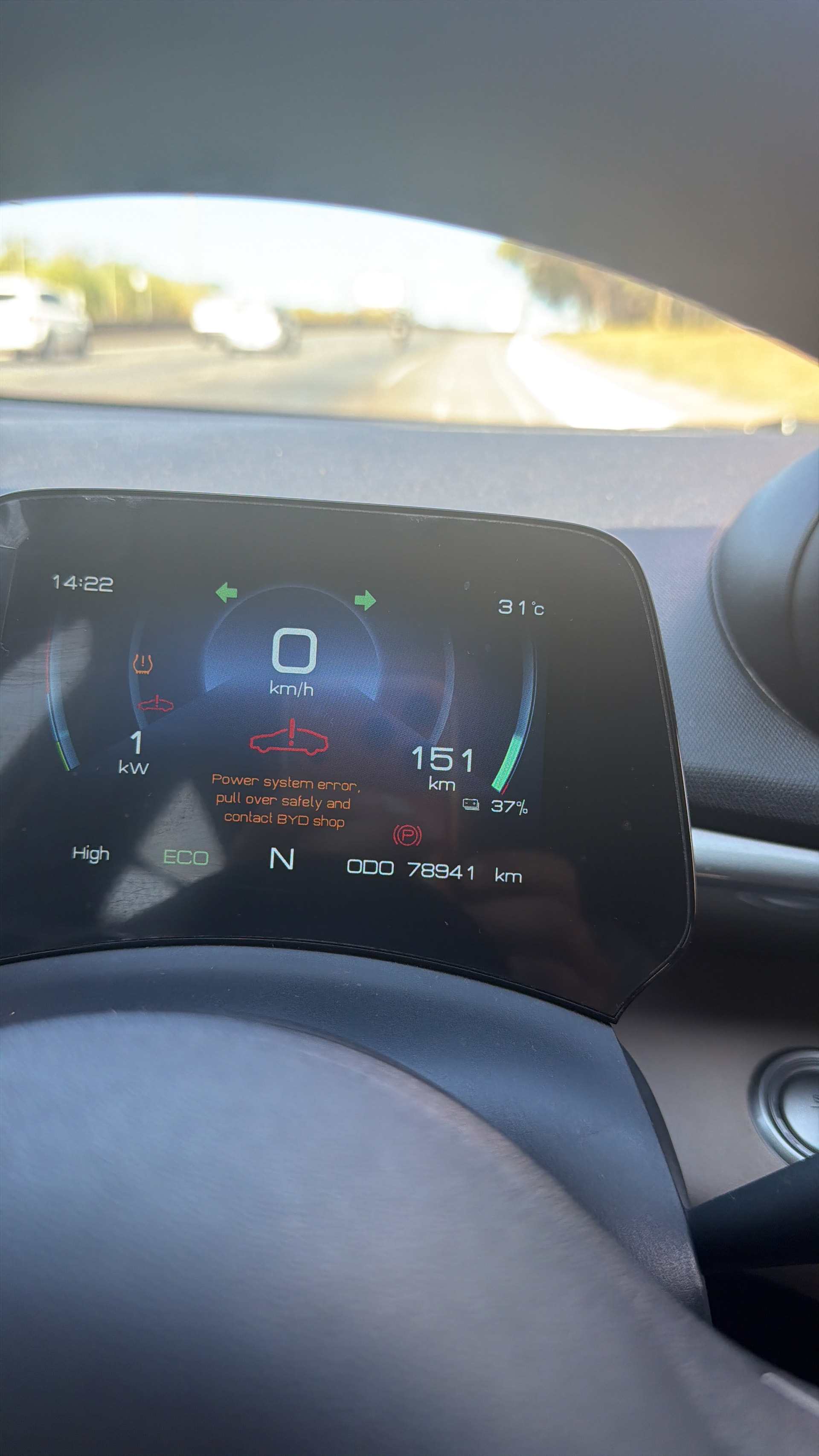

hoje após um dia de trabalho como Uber e sem nenhuma anomalia, o carro apresentou erro de TPMS mostrando o pneu que estaria furado ou se pressão e logo em seguida essa mensagem no qual coloquei a foto. Parei o carro e a partir daí não consegui mais engatar nenhuma marcha no carro mesmo com ele ligando, ar funcionando, tela, farol etc…
Teve que levar para CSS no guincho
As ainda não foi passado o scanner para saber o que pode ser! Alguém sabe o que seria isso?
Vi 2 casos no reddit com esse aviso que eram causados por falhas no sistema de tração 8-em-1 (motor+controladores+etc.), ou seja, eram coisas sérias, caras e demoradas.
Pode ser também a bateria 12V, aí é tranquilo.
Mas quem vai te dizer mesmo é o scanner da CSS; se você veio aqui para sofrer por antecipação, lamento por ter contribuído, e espero que o problema do seu carro seja de simples solução.
https://www.reddit.com/r/BYD/comments/1j0frd7/power_system_failure/
Como teve aviso de erro no TPMS antes, fica 2x0 para ser a bateria de 12V, já que ela pode apresentar esses dois problemas (entre outros) quando está com defeito, pois a leitura dos sensores fica errática.
Na verdade mandei aqui para ideias dos amigos pois vejo que o conhecimento aqui é bem amplo! Vou aguardar a resposta dos caras e termos ideia do que é…. Volto com notícias até para ajudar outros colegas .
Obrigado amigo
Pois é! Achei bem estranho pois não demorou nem 2 minutos entre as mensagens …. Depois de parado somente essa mensagem e o sinal de exclamação do TPMs
o carro está na oficina da BYD vamos ver! Volto com novidades
