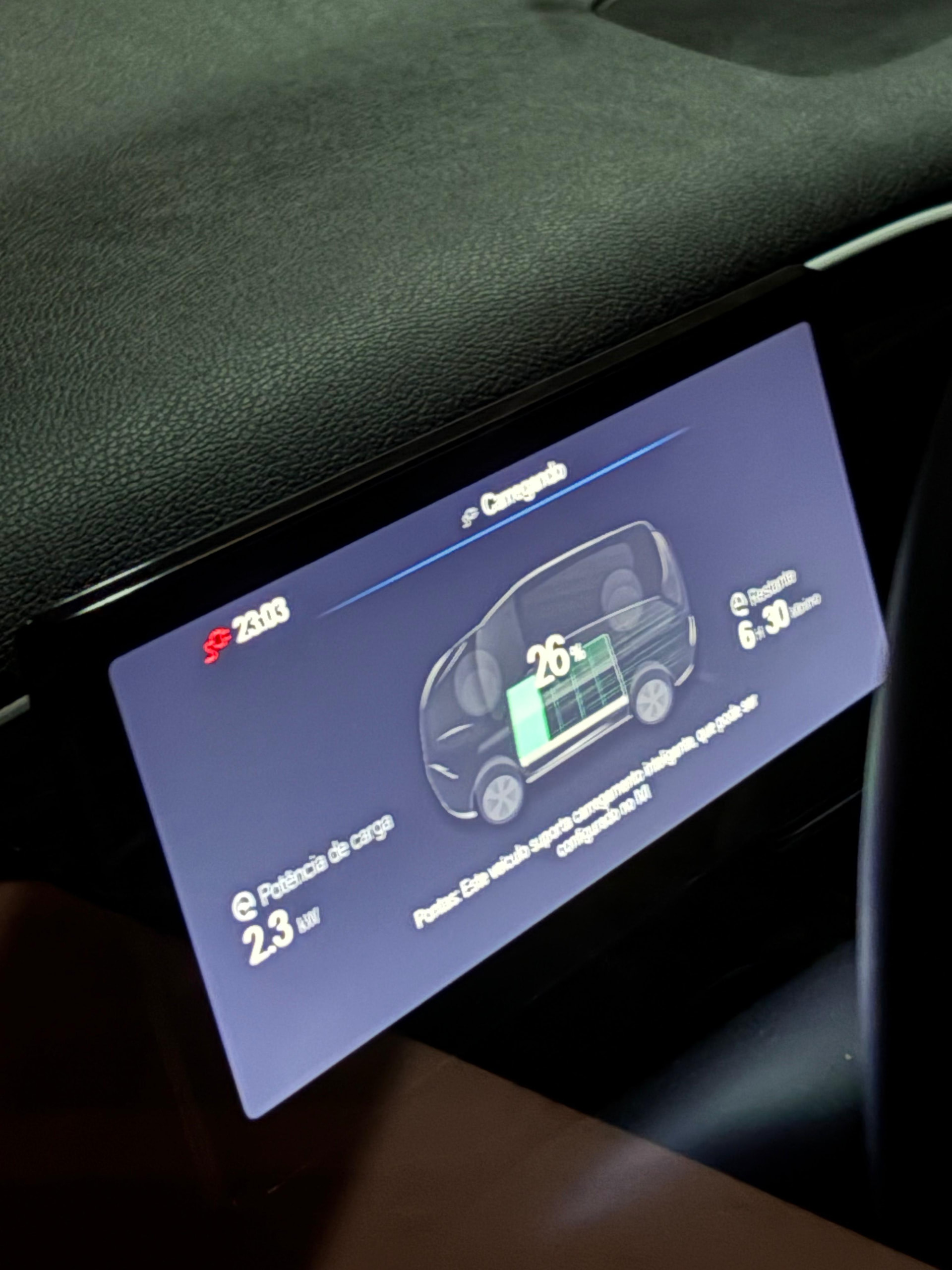

Se a casa que está em obras for na região vc pode deixar uma tomada 220v aterrada ou o wallbox pra quando precisa de algo urgente, mas segue ma tabela de referencia de tempo pro meu Dolphin GS, não é muito exata, mas vc consegue ter algumas estimativas para repor a bateria..
Obs. Usei esse portátil da Taysla por meio ano antes de instalar o wallbox…
Tabela carregamento portátil
08A 110v *0,9kW* 220v *2,1kW* 2~4%/hora
10A 110v *1,2kW* 220v *2,3kW* 2,5~5%/hora
13A 110v *1,5kW* 220v *3,0kW* 3~6%/hora
16A 110v *2,0kW* 220v *3,9kW* 4~8%/hora
Wallbox:
32A 220v *6,6kW* 14%/hora
[50% ~3h30m]

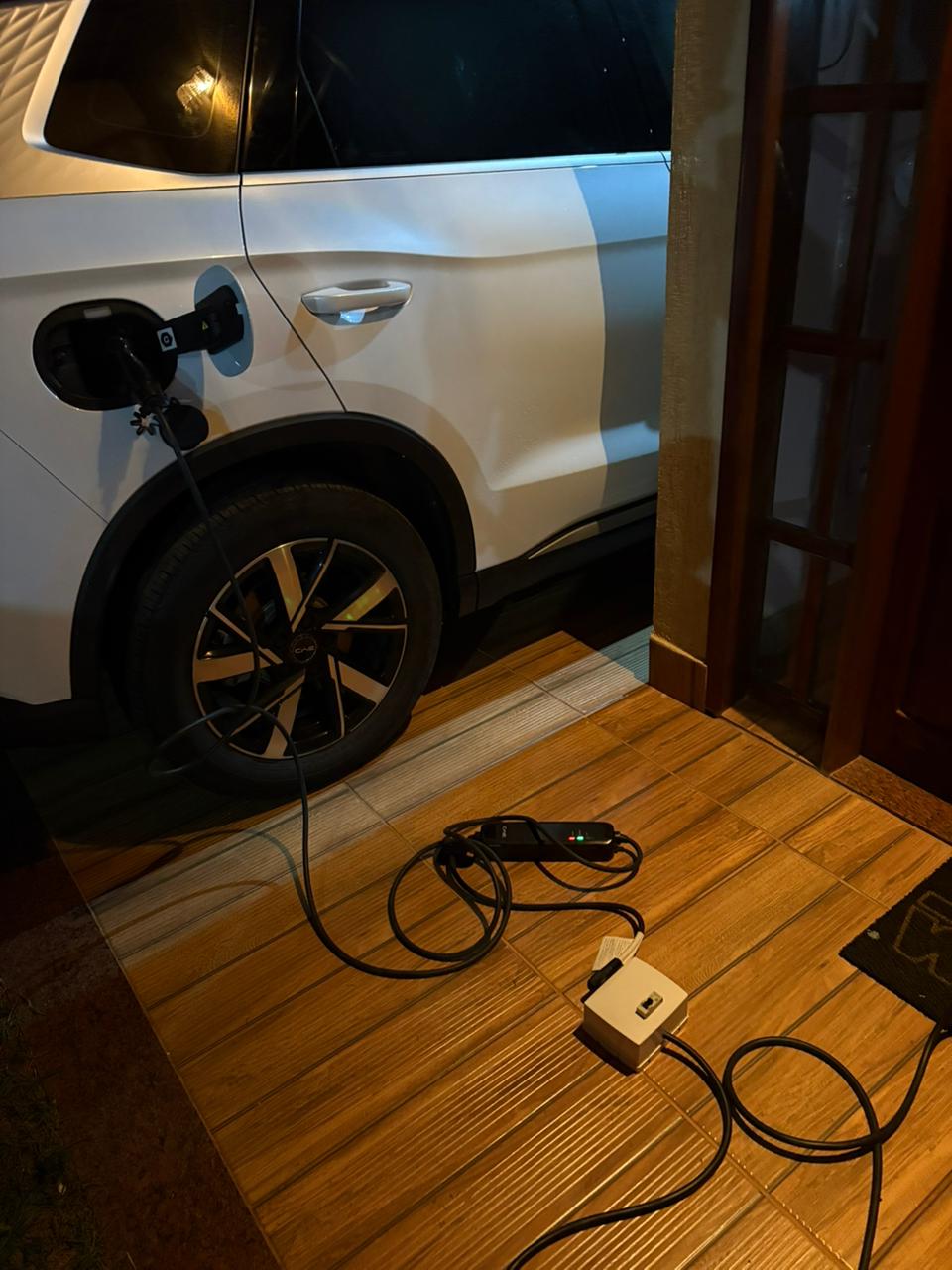

Pessoal trago atualizações, chamei um eletricista e aqui tem 220v sim, só não é usado pela casa, não sei o porque.
Vou conseguir fazer o aterramento, colocar um disjuntor e uma tomada bem resistente, vai ficar tudo certo. Obrigado a todos pela ajuda!
Tudo indicava que seu primeiro eletricista não era lá um profissional dos melhores mesmo.
Provavelmente o bifásico, 220v F+F, está sendo usado apenas para balancear as cargas. Aqui é basicamente isso, exceto que uso o 220v pra AC e Boiler.
Amigo da uma olhada nas instalações deste cara ,ele tem 10 Dolphin Gs pra locação .vc vai entender melhor

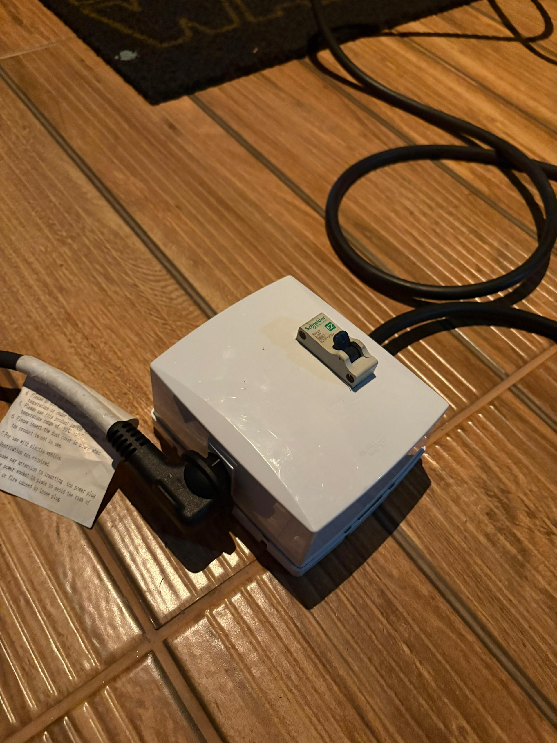

Nenhum pegou fogo até agora. Pega fogo na instalação mal feita. Fio fino que não aguenta 32 amp. Carrego na maioria das vezes no carregador portátil, da GreenV, excelente, há 2 anos e meio, sem problema algum. Um disjuntor e um DPS, DR totalmente dispensável, pois só libera a carga quando conectado e não tem como entrar em contato (orientação de engenheiro eletrico da GE).
