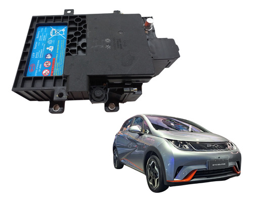

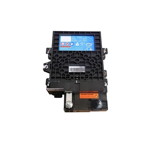

A bateria do dolphin plus tem um formato esquisito. Parecido, se não igual a essa do link.
Se realmente for igual a essa, ela vai ser de li-ion. O que explica ela ser mais cara que uma de chumbo ácido. Mas 3mil reais achei bem salgado. Eu não tenho certeza, mas acho que não da pra substituir por uma de chumbo porque os parâmetros de carga de uma bateria de lítio são diferentes de uma de chumbo. Me corrijam aí se eu estiver errado. Os relatos aqui do forum de proprietários que tiveram problema, foram com baterias de chumbo acido. A durabilidade da de lítio costuma ser maior.

Amigo esquece esse tipo de troca. A bateria de um carro a combustao tem vida util menor por ter que dar partida no carro, o que acarreta uma corrente enorme, fora que as de chumbo ácido possuem vida menor mesmo, já no carro eletrico, serve apenas para os sistemas de multimidia, paineis, etc. E sendo uma bateria de lítio, tem um tempo de vida muito maior, a mesma da bateria de tração, ou seja, vai durar mais que o carro. E não pode ser trocada por uma de chumbo acido, ate porque quem carrega a mesma é uma BMS, não é so colocar 14v como a outra. O mini usa ainda uma de chumbo acido, que tem vida menor, mas as que estao vindo chinesas estao tendo problemas, que considero das baterias e nao da tecnologia, acho que uma Moura vai durar muito mais.

A bateria do dolphin plus e de lítio. Está no manual.
Olá amigo, estas baterias estão dando pau antes da hora, olhe sobre garantia, eu consegui a minha na garantia
a bateria do plus é de litio, o do gs e mini é de chumbo. A do plus vai durar muitos anos ainda antes de ter que trocar

O DOPHIN MINI, no últimos modelos (a partir do ano 2025), vem com a batería de LFP, a mesma bateria da foto no início do post.
Ela fica em baixo do banco do motorista.
