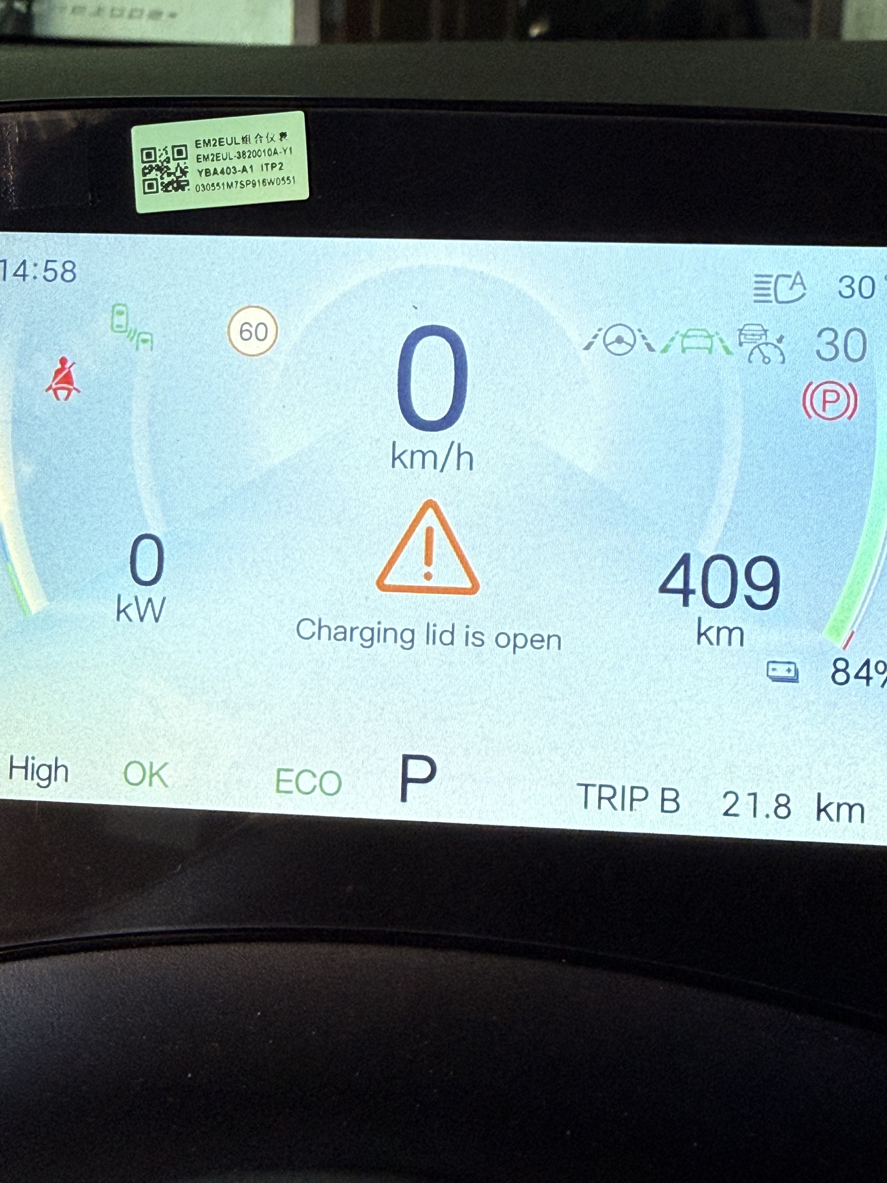

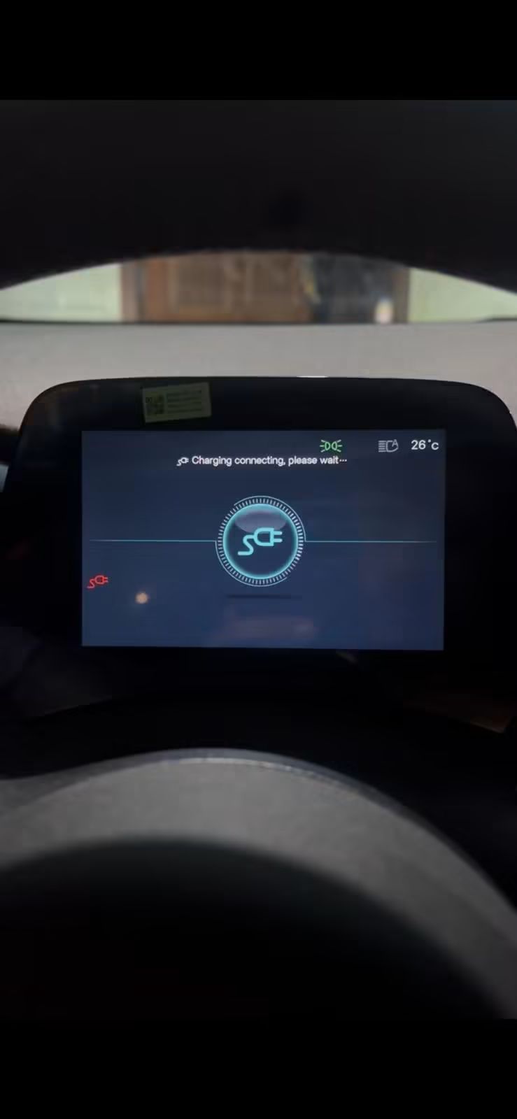

Galera, meu carro foi pra concessionária pra trocar caixa de direção, faróis, lanternas e painel em garantia pq deram problema, e ao voltar de lá simplesmente meu carro não carrega mais em AC, testei em 5 carregadores e nenhum carrega ele só fica mandando aguardar (imagem 1)
Após voltar da concessionária eu observei que ele tá avisando que a portinhola de carregamento está aberta (quando realmente está) e ele nunca fez isso antes.

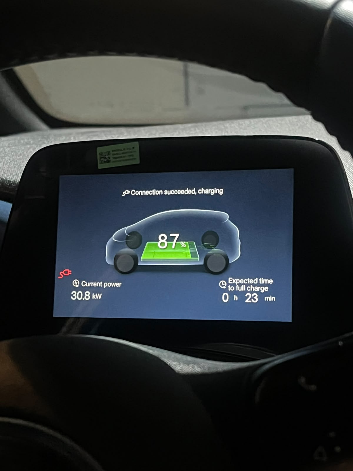

Após esse episódio de não querer carregar em AC, eu fui testar num carregador de rua em DC, e ele reconheceu e carregou
Eis a questão, meu carro está já a 8 dias na concessionária de volta pra diagnóstico e eles simplesmente não sabem o que aconteceu com meu carro, alguém já teve esse problema, ou problema parecido? Pra eu pelo menos ter um norte.

Olá boa noite estou exatamente com o mesmo problema, deu certo resolver era o que ?
Se fazem 3 meses do problema, até agora absolutamente NADA, Sem diagnóstico fechado, estou tendo que ir carregar na byd pra não pagar na rua mas nem sempre consigo… tá um transtorno.
Segundo a oficina estão colhendo quase semanalmente “dados” e realizando testes e mandando pra montadora. Mas ainda sem diagnóstico e sem solicitação de alguma peça.
