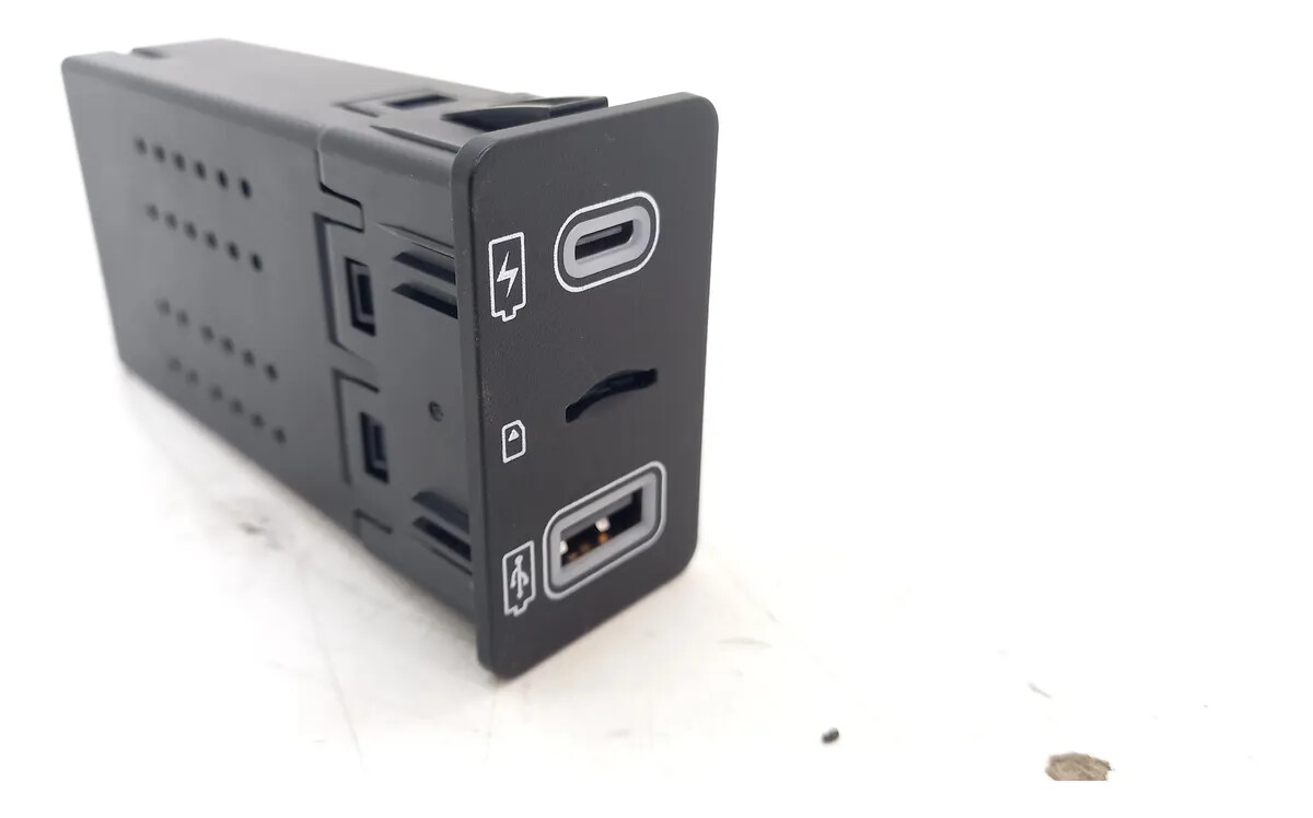

Eu comprei um leitor de cartao do Dolphin GS.
Esse leitor, tem uma porta USB A, uma porta USB-C e um SD Card.
Troquei no meu king, e dá certo. Os plugs são os mesmos
Dei sorte, e encontrei no mercado livre: paguei 200 reais pela peça.

Depois de muito procurar encontrei um link de venda (internacional), que inclui o slot de sd card para quem se interessar. Gracias @paulogois
Link: https://br.shp.ee/9xWYaBji
Apenas como referencia, cuidado, pois esse que voce encontrou no link, é do modelo do SEAL.
Não dá no King, nem no Song Pro.
O que dá no King, e Song Pro (não sei os demais veiculos) é o mesmo modelo que vem no DOLPHIN GS.
O modelo do DOLPHIN GS serve no King, e no Song Pro.

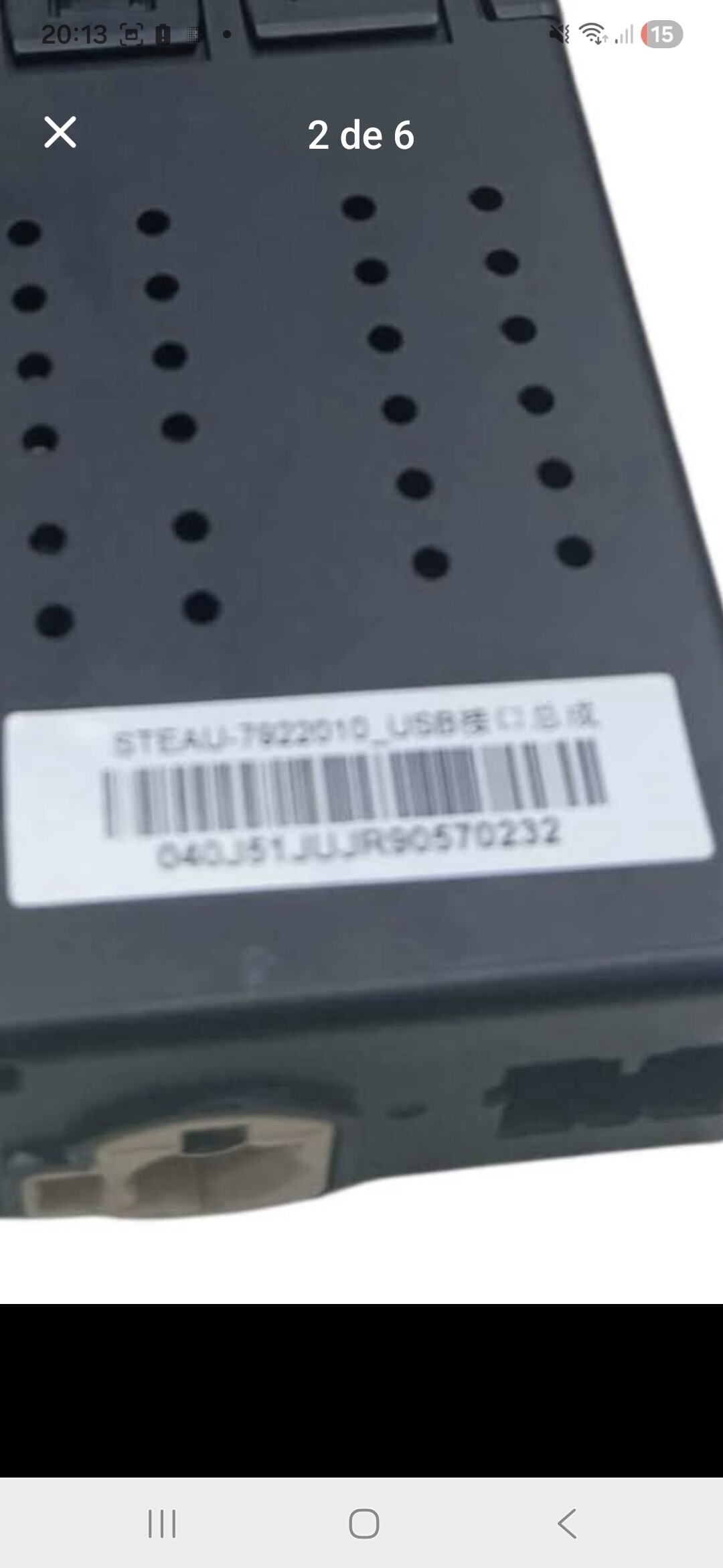

Boa noite Paulo. Pode compartilhar mais fotos do seu, mostrando a etiqueta e a entrada do chicote. Encontrei um na Internet, mas não da pra ter certeza se é o correto.
