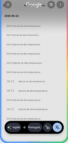

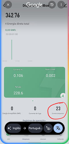

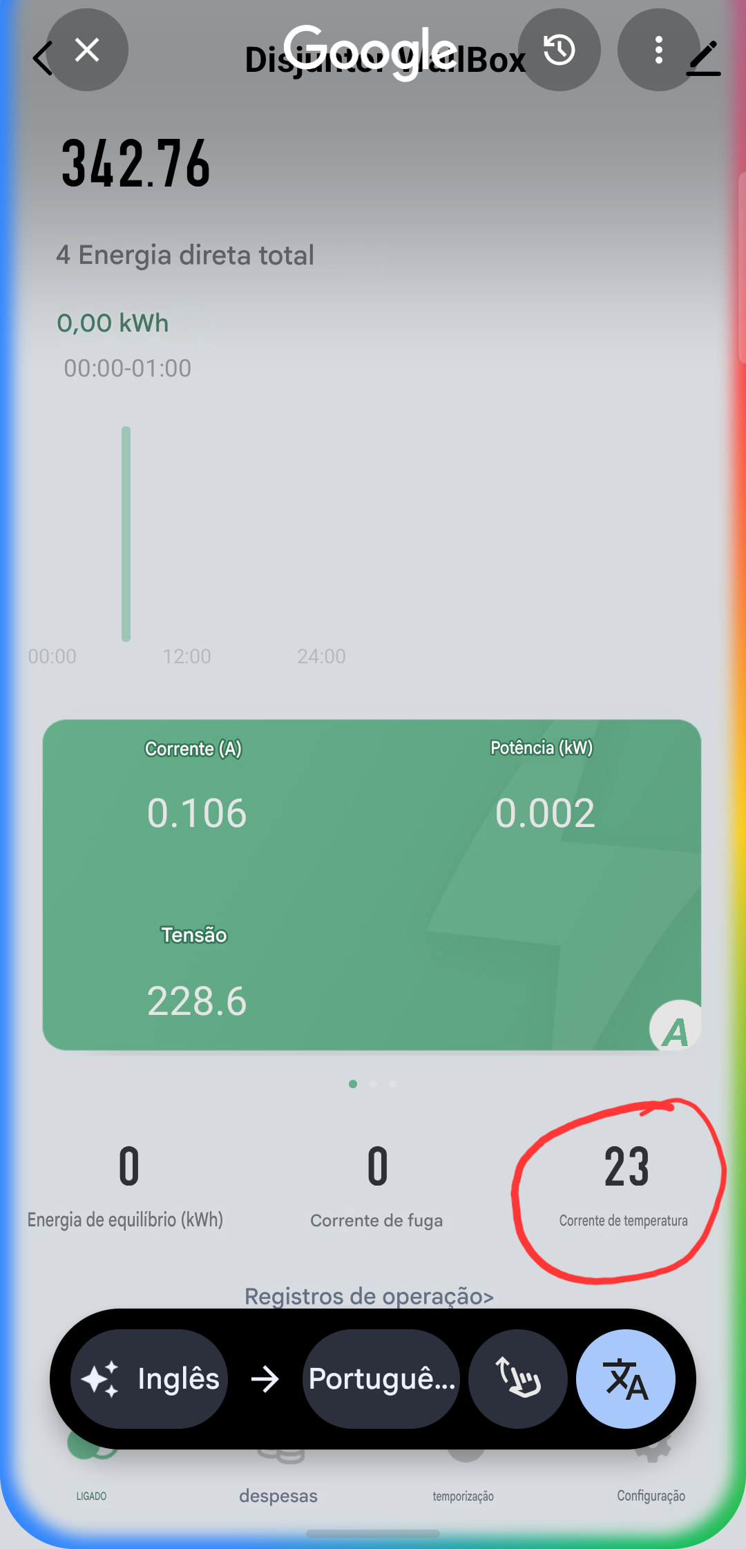

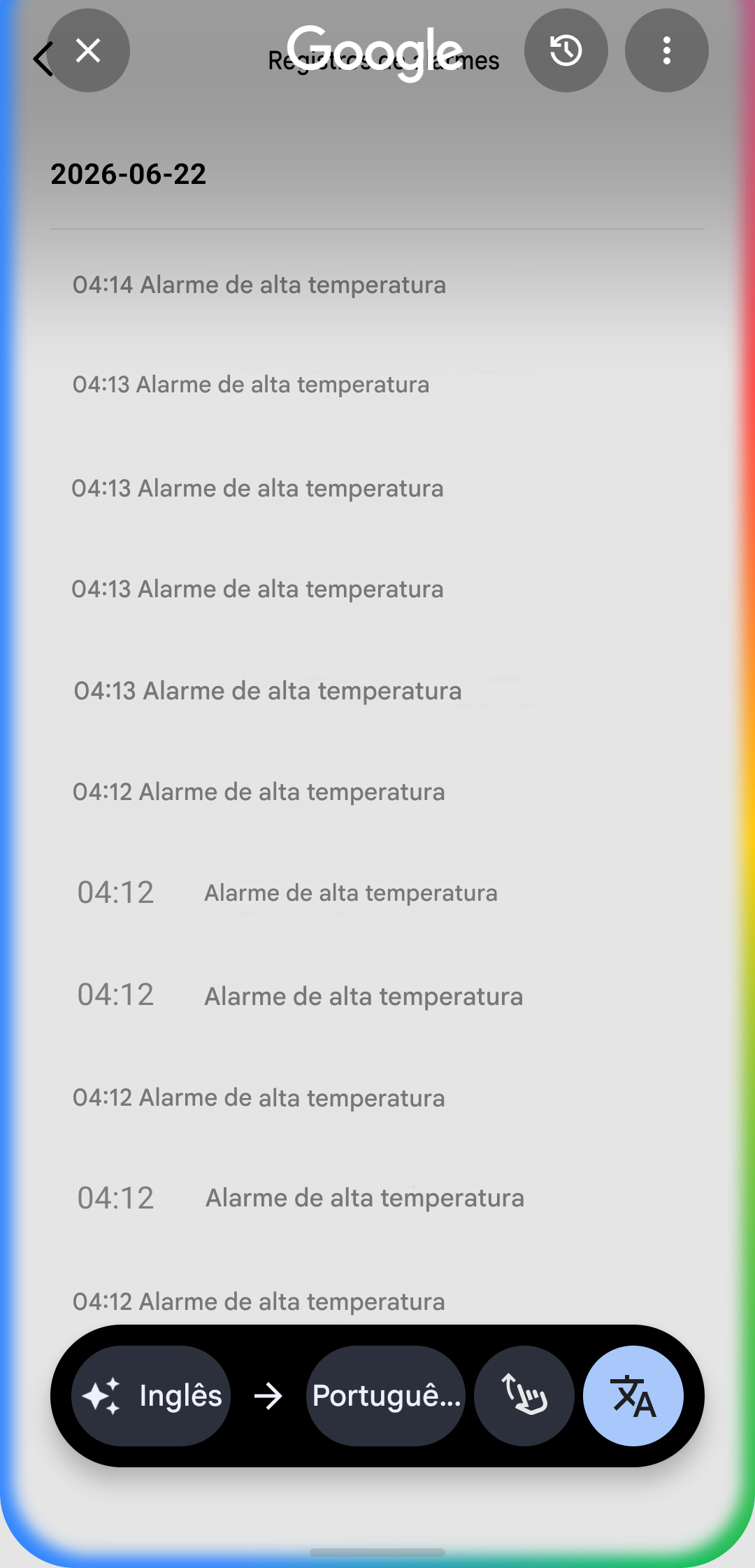

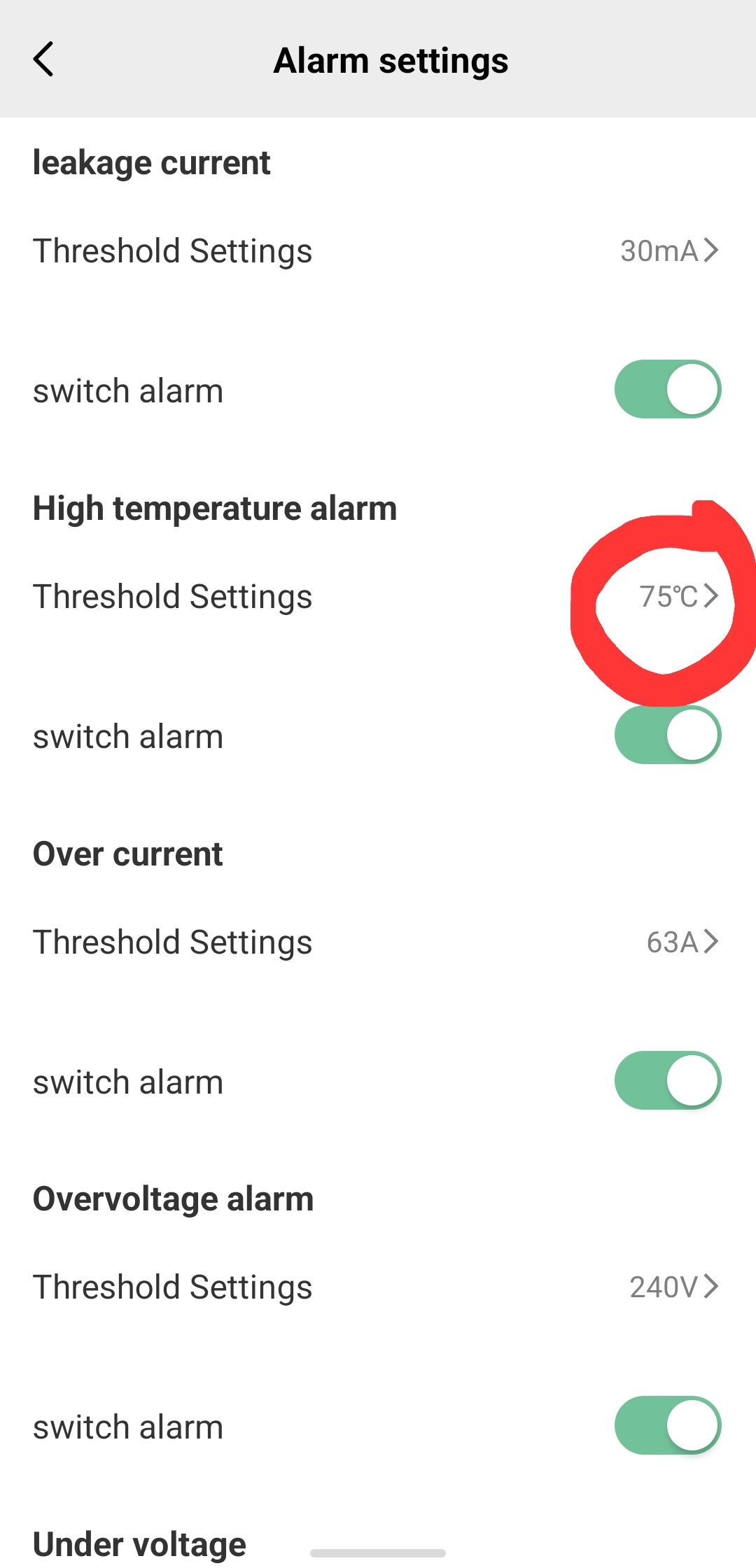

Aqui estava tendo problema em colocar o carro para carregar e ao amanhecer o carro não tinha carregado e no aplicativo mostrava que tinha parado de carrega aproximadamente 1h30m após o início. Comecei a procurar o problema, pois a instalação era NOVA. Foi onde eu me lembrei que eu havia feito algumas configurações no MEDIDOR DE ENERGIA, eu tinha DIMINUIDO a temperatura de desarme! Fui aumentando até 75°. Informo que meu DISJUNTOR de 40a NÃO desarma, o que desarma é o MEDIDOR.
Minha instalação: 10m Cabo HEPR 6mm.
1- Abaixo nas imagens mostra a Temperatura do medidor SEM Carga;
2- A Configuração da temperatura no medidor em 75°;
3- Os logs do medidor informando que alta temperatura e demonstrando que ele atuou conforme a configuração!

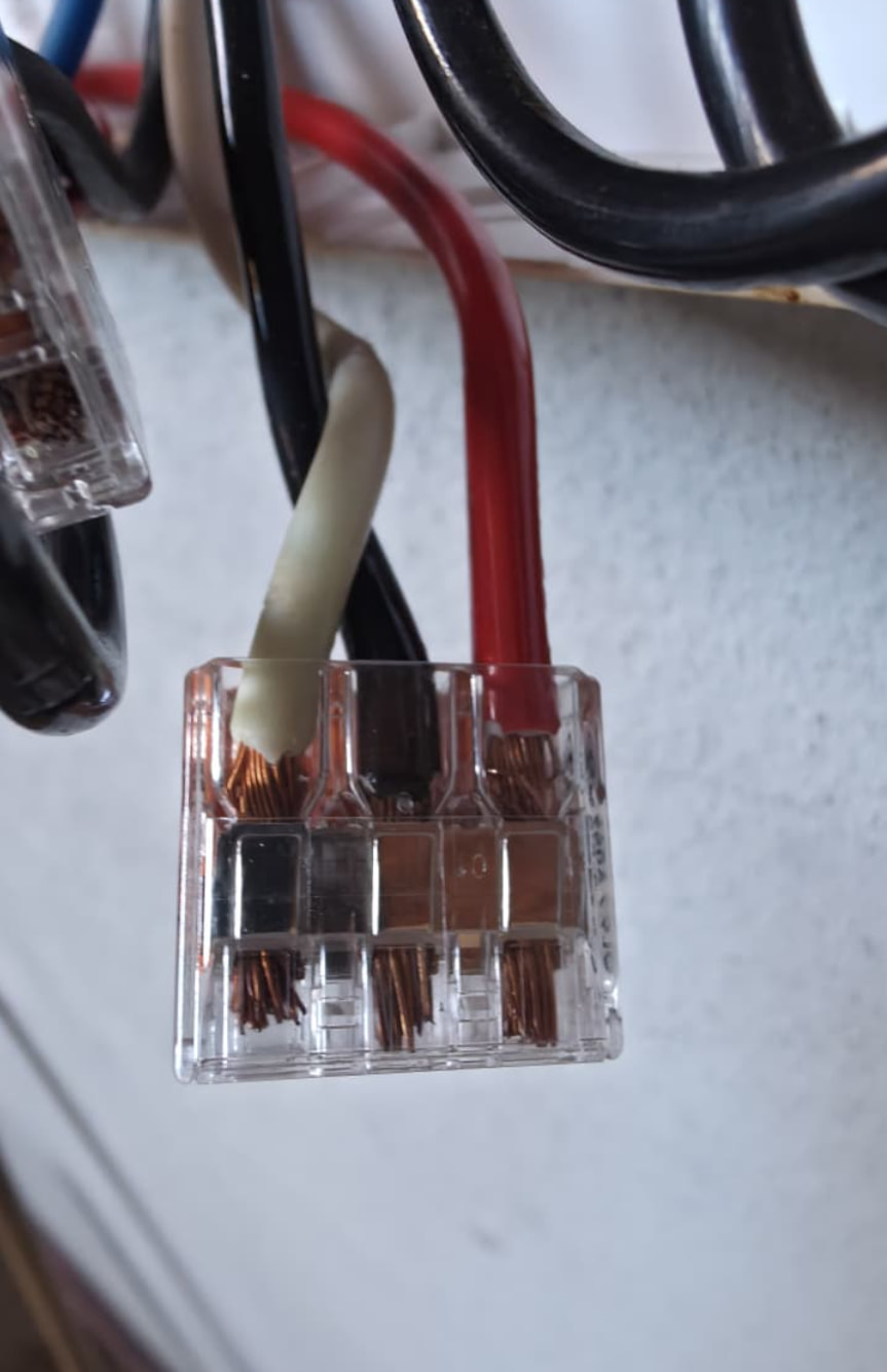

2 - Será que são os wagos? Neles não usei terminal tubular ilhos.. o fio está direto no wago. Deveria usar terminal neles?

O Wago dispensa terminal, mas precisa estar bem firme, e a parte exposta do fio precisa ir até o fim do conector. Também é preciso que seja o Wago específico pra a bitola dos canos, no caso 6mm. Desligue o disjuntor e teste se os cabos estão bem firmes, quando corretamente instalado é praticamente impossível arrancar o cabo na força.

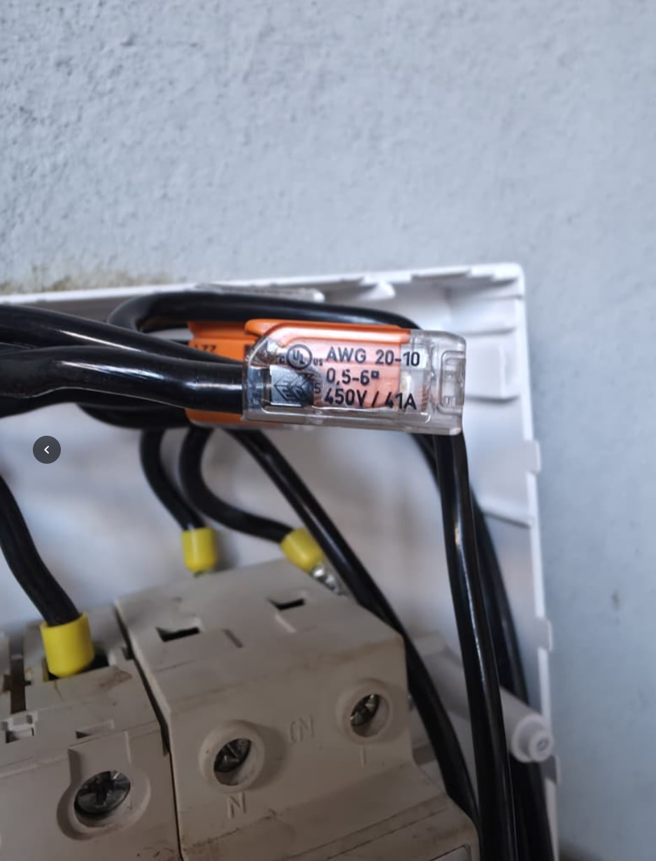

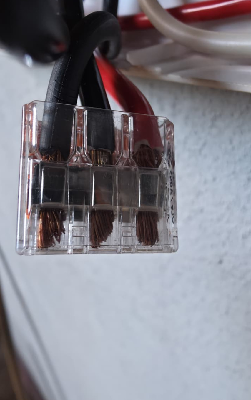

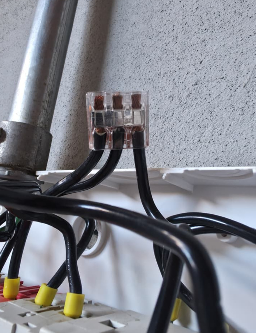

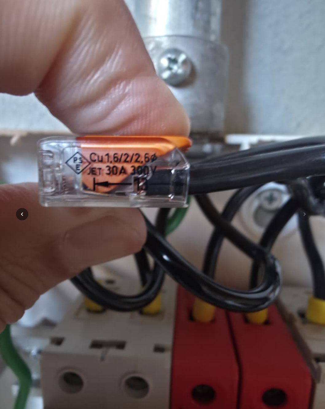

Olhando a foto, parece que os conectores Wago são para 30A. Tem a linha dele para 41A. Pode ser que esteja aquecedo o circuito, principalmente se tiver uma queda de tensão acentuada na entrada…
Antes de comprar outros, eu os tiraria do circuito. Então, liga a saída do disjuntor direto na entrada do IDR (vai ficar sem DPS durante o teste) e a saída do IDR direto nos cabos que vão para o carregador. E só.
E aí testa mais algumas vezes. Se continuar caindo, temos que pensar mais…rs … Se parar, começaria trocando os Wago e voltando o DPS. Se continuar sem cair, voltaria o medidor. Depois a tomada (que não deve influenciar, sem carga, como disse o Dawtaylor, mas o Wago que divide pra ela, sim).

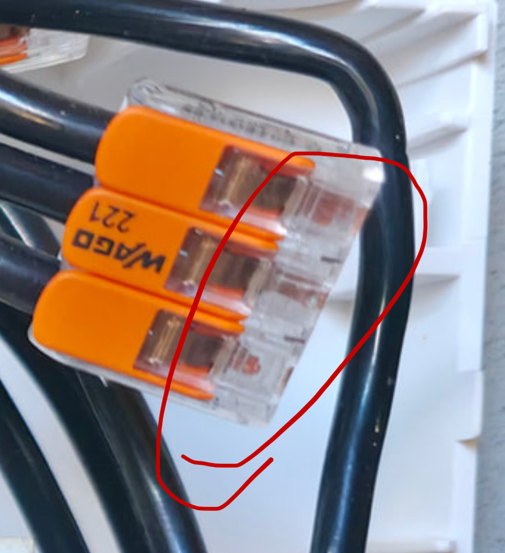

Um detalhe que eu acabei de confirmar aqui dando um zoom na sua foto. Parece que nem todos os cabos estão conectados corretamente nos Wago. Perceba que o primeiro de baixo pra cima não chega até o final do conector, o que indica uma falha na instalação. Na mesma foto, o cabo do meio parece mais fino dentro do conector, pode indicar que alguns filamentos foram danificados no decapamento.

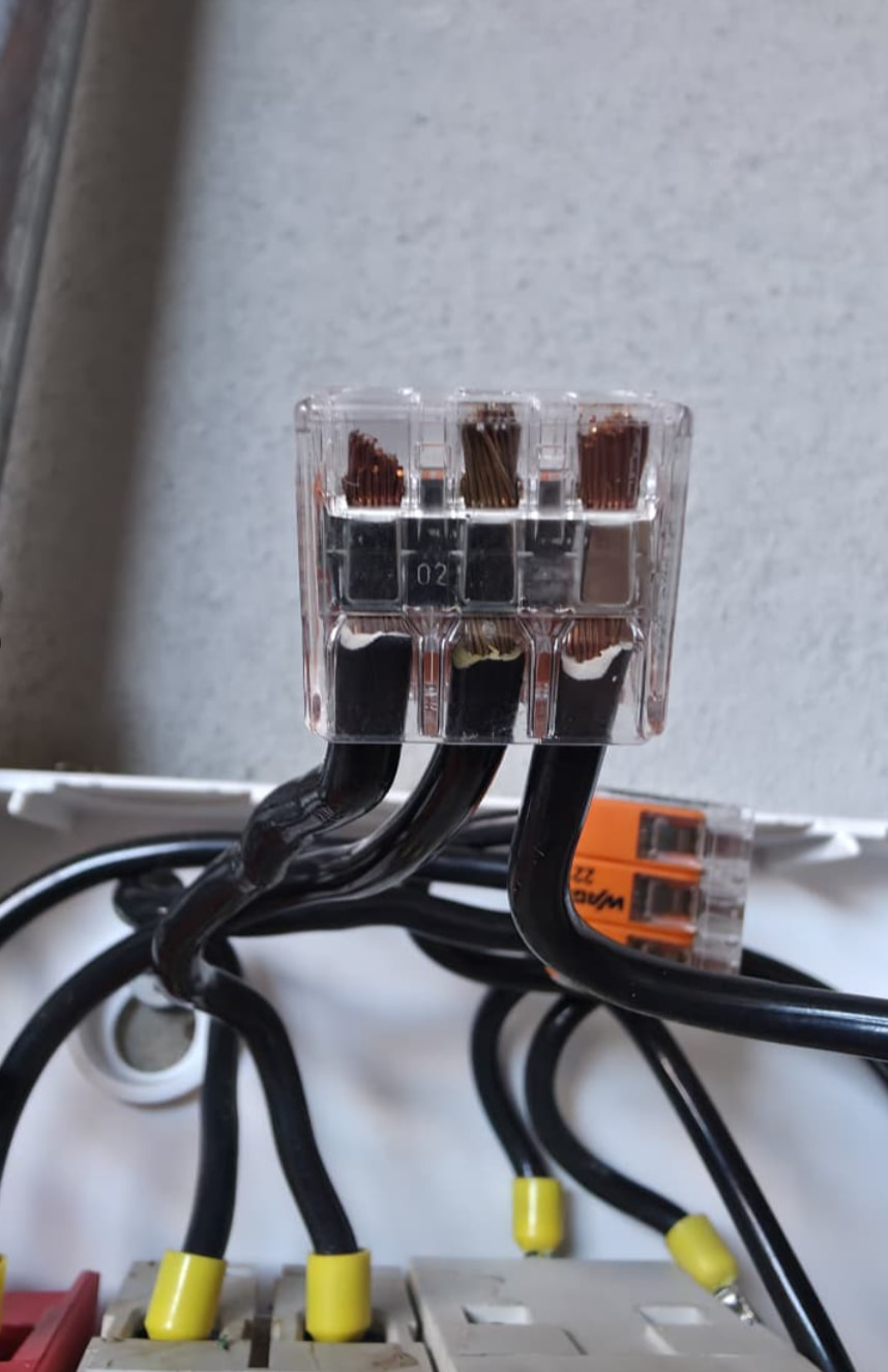

Meus wagos tem 30A de um lado e 41A do outro kkkkk aí pesquisei na internet na época que comprei, e aparentemente é assim mesmo… Mas estou enviando foto dele (dos dois lados)

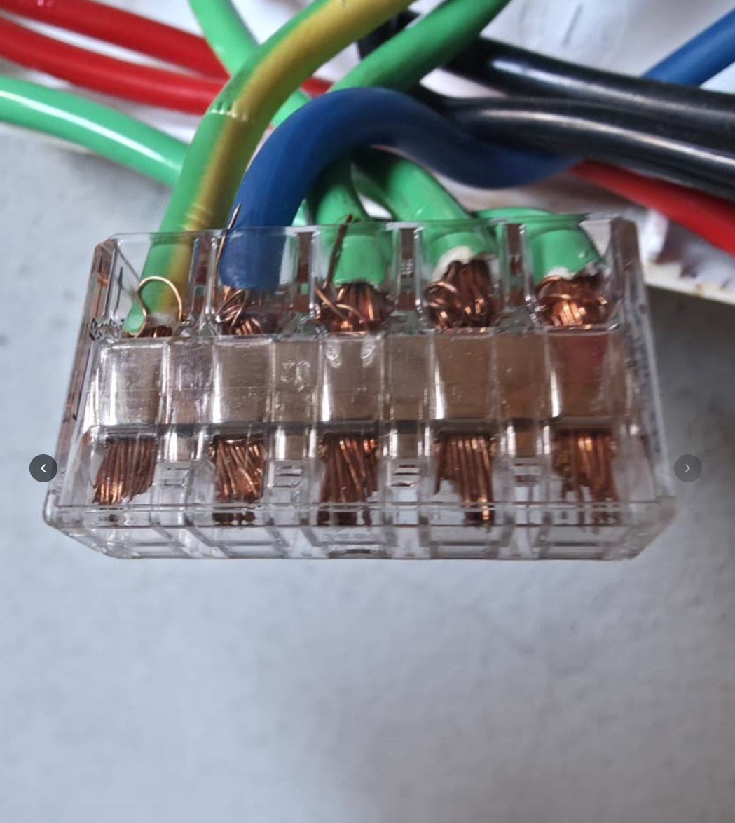

Realmente, alguns parecem bons e outros nem tanto… vou refazer tudo. Segue foto de como estão (o wago do terra está terrível rsrs vou refazer também).

Esses conectores são projetados para uso sem terminais. Eu não usaria. Um cabo flexível tende a ter uma área de contato maior com o conector quando usado sem terminal, os filamentos “se espalham” ao serem pressionados.
Em disjuntores, bornes, etc, o terminal é aconselhável por não haver controle da força aplicada. Como o Wago funciona por mola, essa força é controlada.
É assim mesmo. Os meus, que vieram com a caixa da clamper, são iguais então eu confio que estejam de acordo com as normas.
O da segunda foto parece bem executado. Os demais nem tanto.
Um erro comum ao trocar para o Wago é reutilizar o cabo como estava no borne. Geralmente esses cabos acabam deformados pela força e forma de conectar, os do Terra parece demais esse caso.
Eu cortaria essa ponta que está maltratada, decaparia novamente (11mm é o recomendado), torceria de leve a ponta pra manter os filamentos juntos antes de inserir no Wago.

Perfeito, vou refazer conforme vc orientou: 11mm, torcendo.
