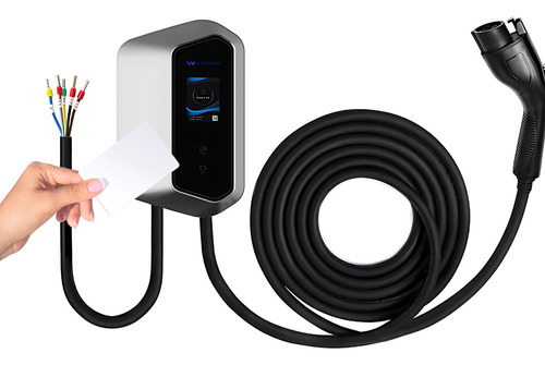

Isso: infra nova a partir do quadro de luz! Cabos 6 mm, disjuntores, DPS, aterramento… tudo direitinho. O unico problema é que só tenho a tensão de 110 V (não é possivel colocar a 220…).
Tem um carregador que aceita liberar 32 amperes a 110 volt?
Cara, não sei… Procurando rapidamente, achei esse no ML.
Dá uma perguntada pro vendedor.
Se seu Wallbox suportar uma fase 127V, ele vai carregar no máximo em 3,5kw. Mas tem Wallbox que só funcionam em monofásico 220v ou com 2 fases com 220v, aí nesse caso o máximo é de 7kw.

Tem que achar algum que funcione em 127V. Normalmente os portáteis funcionam e aquele que te mandei tbm parece que sim.

Esse modelo vai funcionar com 7 KW apenas em 220, no caso de 127 ele vai trabalhar em torno de 3.5 KW
