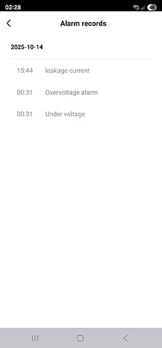

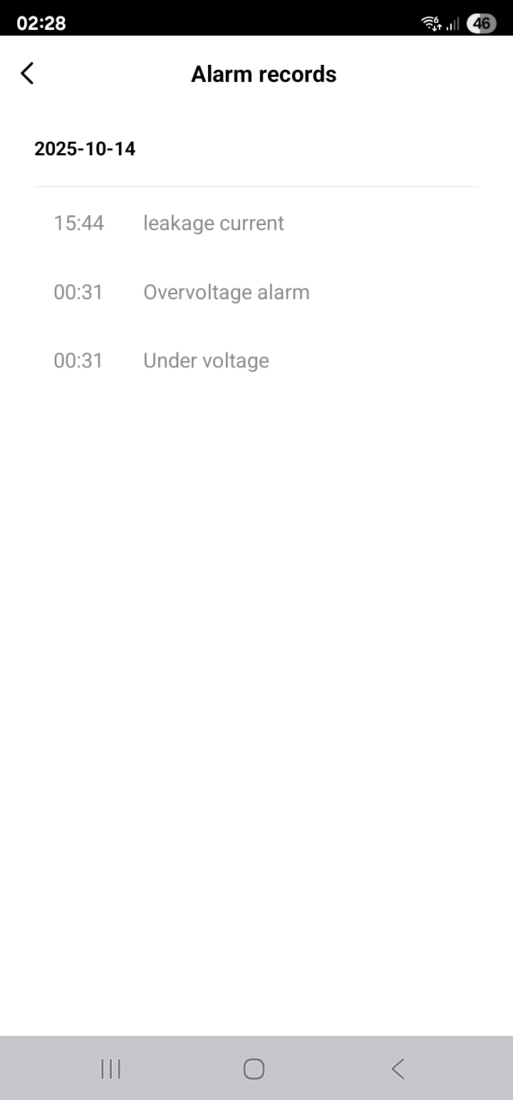

No modelo do medidor trifásico ele tambem tem a função de alarme caso aconteça um desequilíbrio de fases(falta de fase).
Inclusive olhei aqui agora no histórico e ele alarmou no surto que teve ontem de madrugada.

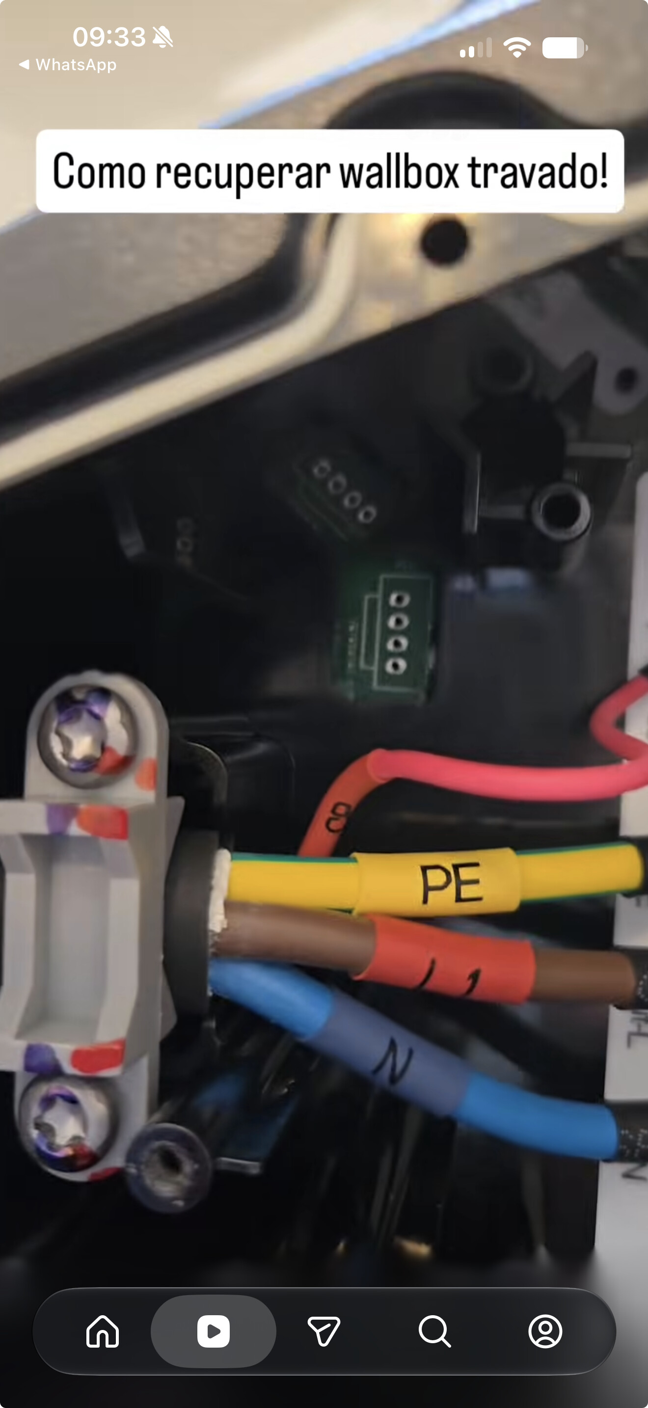

Pra resolver o problema eles usam um sistema, me parece uma espécie de hardware especializado ligado direto na placa do carregador. Não é um procedimento acessível ao usuário. Antes de levar lá eu cheguei a abrir ele, não tem absolutamente nenhum jumper, chave, ou coisa do tipo.

Esse foi o vídeo que me fez guardar esse tempo todo e levar lá.
