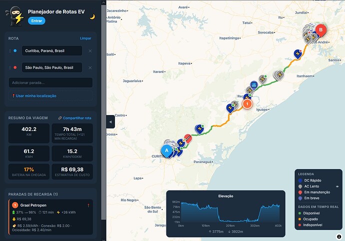

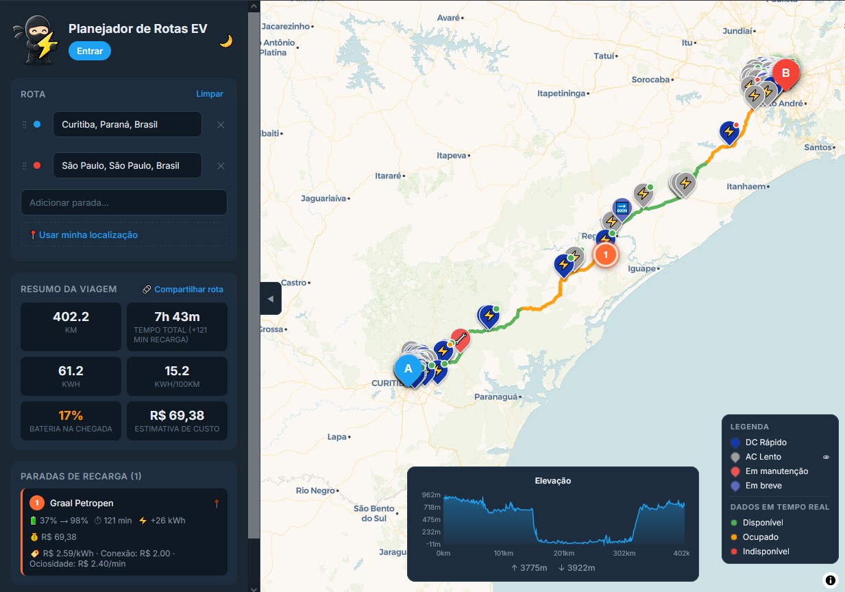

Fala pessoal, estou desenvolvendo um site/app chamado https://rotas.ninja para ajudar a planejar as viagens de carro elétrico
É um simulador avançado, que considera elevação do trajeto (se vai ter mais regeneração), clima do dia (se vai precisar usar ar condicionado ou ar quente), dinânica do veículo e etc
O grande diferencial é que tem todos os carregadores públicos do Brasil, e melhor, com status em tempo real se está ocupado, quebrado ou disponível, então é uma confiança a mais na hora de viajar
A maioria deles têm dados de preço, então geralmente a simulação inclui até o valor que será gasto em recargas
Estou postando aqui pois todos os carros da BYD vendidos no Brasil (100% elétricos) são suportados, se lançarem algum novo, vou adicionando
Enfim, espero que gostem, se acharem qualquer problema ou tiverem alguma sugestão ou ideia, só me falar que ainda estou arrumando as coisas

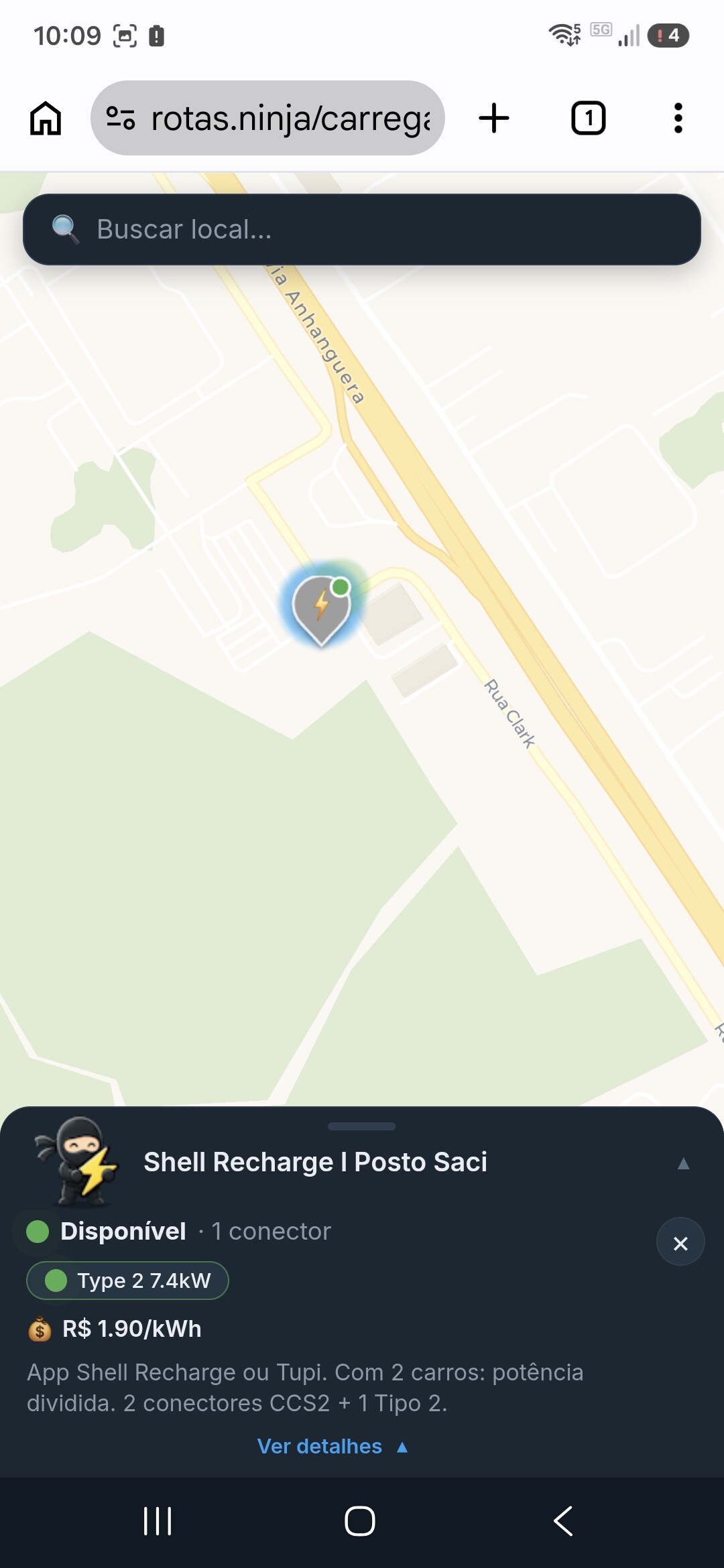

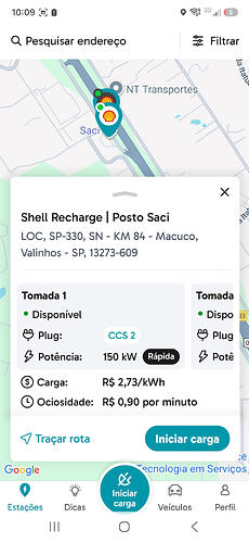

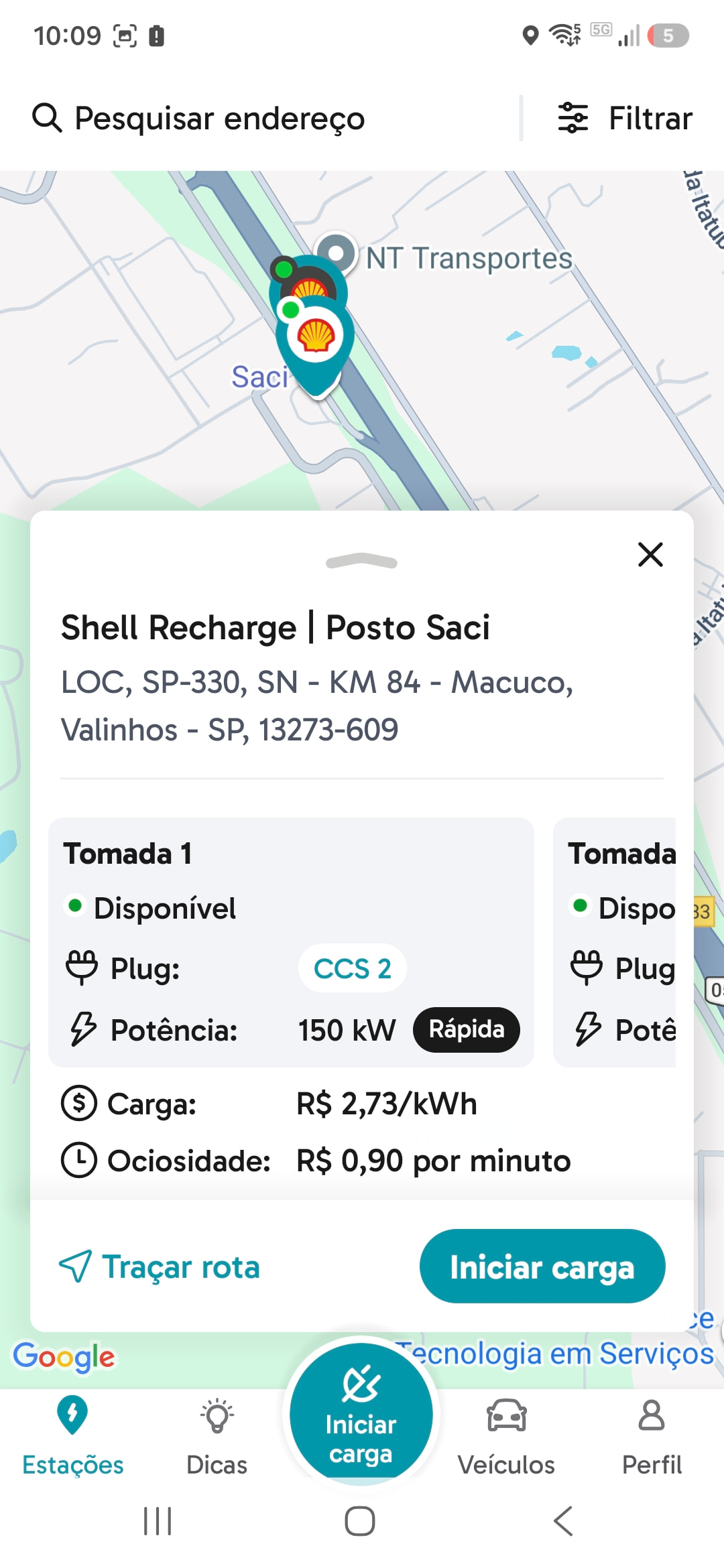

site tem potencial… mas numa olhada rápida já não trouxe um carregador rápido.

@julio obrigado por apontar esse problema, veja agora, acredito que foi corrigido. O DC caiu no filtro de duplicado, mostrado apenas o AC, mas realmente nessa caso ambos existem

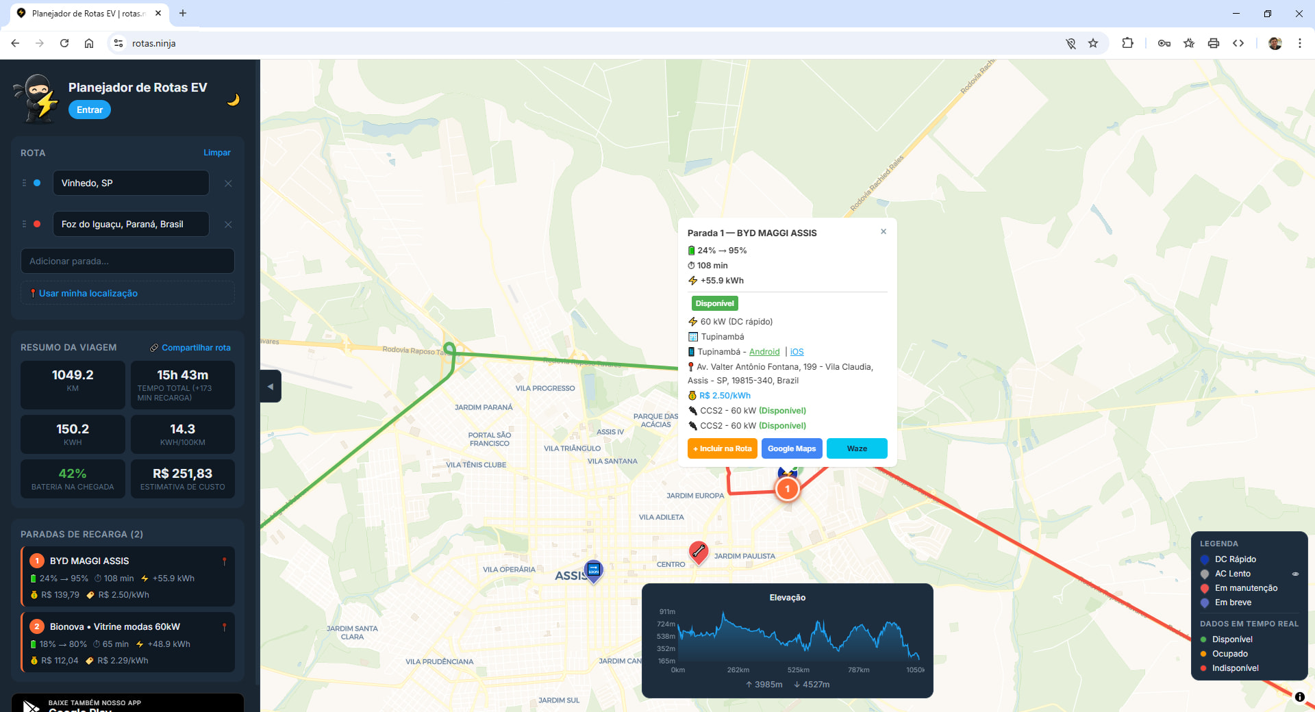

Sobre seu algoritmo de rota…
  • Achei muito pessimista, mesmo com perdas, estimar em 108 minutos uma carga de 56 kWh em um carregador de 60kW.
  • Carga de 42% no destino muito alta. A segunda recarga poderia ser mais rápida (e consequentemente mais barata).

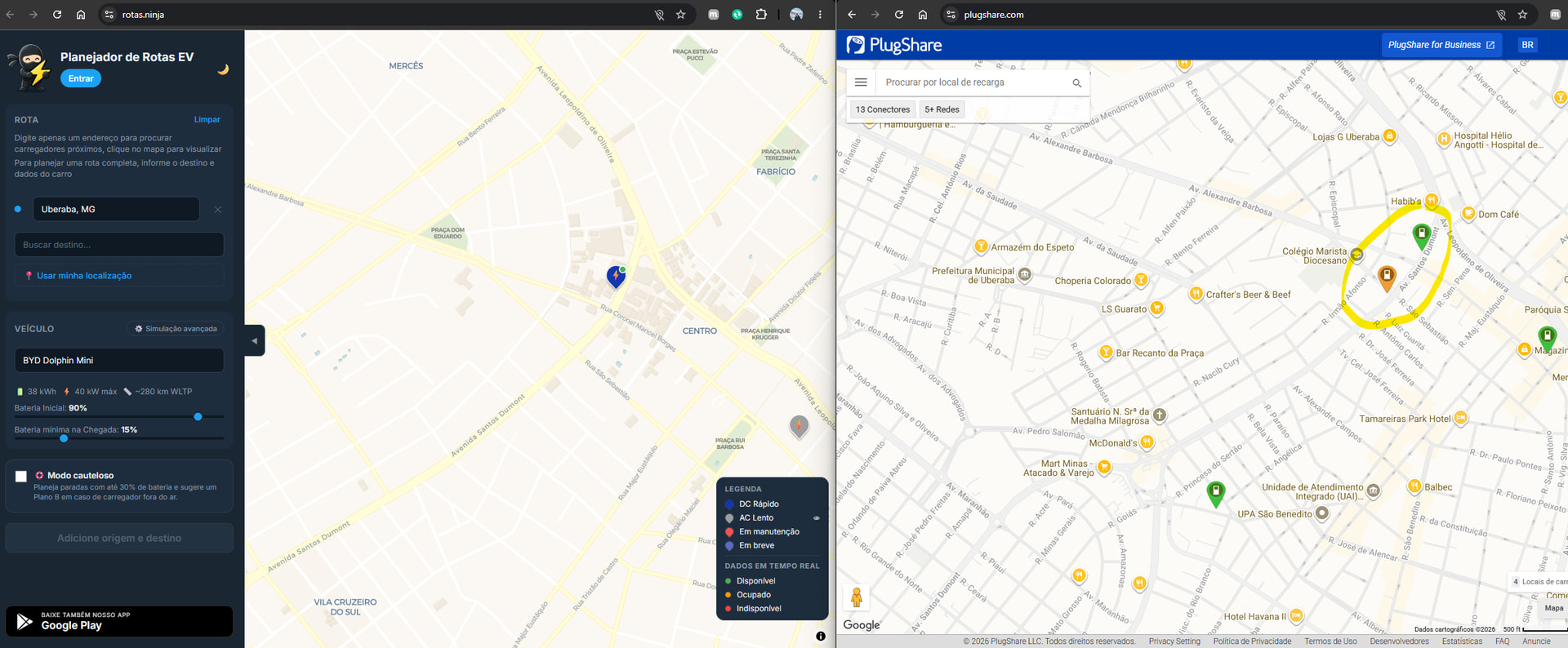

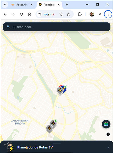

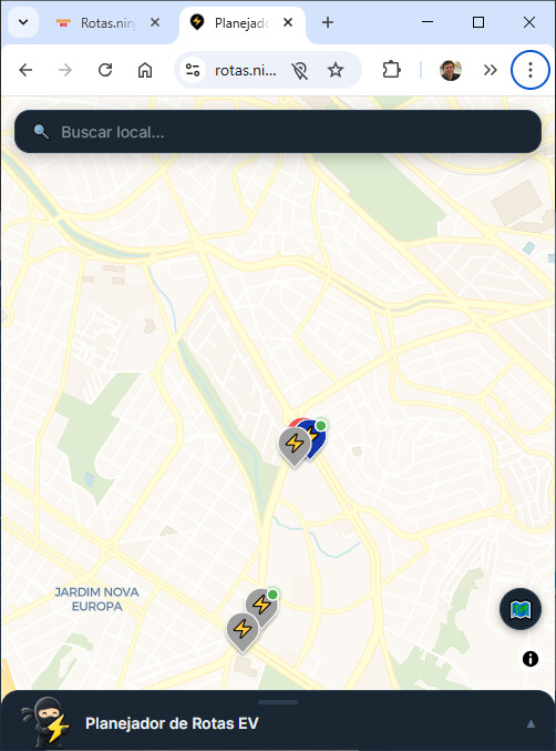

aqui nesse ponto que marquei, no plugshare tem 2 carregadores, um rápido e um lento.. esse lento nem existe mais, mas o rápido existe… e no seu mapa, no lugar do lento, está mostrando o rápido.

@julio Corrigi esse problema de estimar muito tempo nas paradas, isso acontecia por considerar que acima de 80% carrega mais lento, mas isso não é totalmente verdade em carros com maior capacidade de recarga. Se o carro aceita 200kW de recarga, não vai ficar limitado quando chegar em 80% num carregador de 60kW por exemplo, vai manter em 60kW até quase 100% da bateria

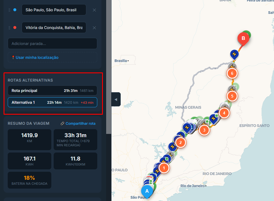

Eu estava fazendo um teste aqui tentando fazer uma rota entre Petrópolis RJ e Campinas SP, e ele não identificava nenhum carregador fora do estado do Rio de Janeiro. Não sei se é um problema ou o que aconteceu.
tenta agora, fiz algumas melhorias nas rotas e coloquei a opção de rota alternativa, para a pessoa ter opções

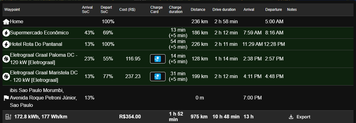

Parabéns pela iniciativa, acho que está evoluindo bastante. Uma coisa que eu sinto falta, ou que eu não achei é a distancia e o tempo entre cada trecho e a distancia/tempo total da viagem. Vi que se você passar o mouse em cima da rota, você consegue ver a distancia total e com isso calcular a distancia entre cada trecho.
Eu gosto dessa tabela que o ABRP faz, porque da para ir mudando os horarios que vai parar no eletroposto para casar com os horarios de almoçar ou comer um lanche. Nas viagens mais longas sempre tento esticar um pouco para a parte que fica mais tempo carregando bater com o horario de almoço.
@FernandoUed Corrigi esse carregador de Uberaba-MG, o lento parece que recolocaram, deixei no mapa por via das dúvidas. O rápido está no lugar certo agora e com status em tempo real, obrigado

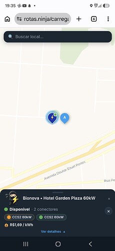

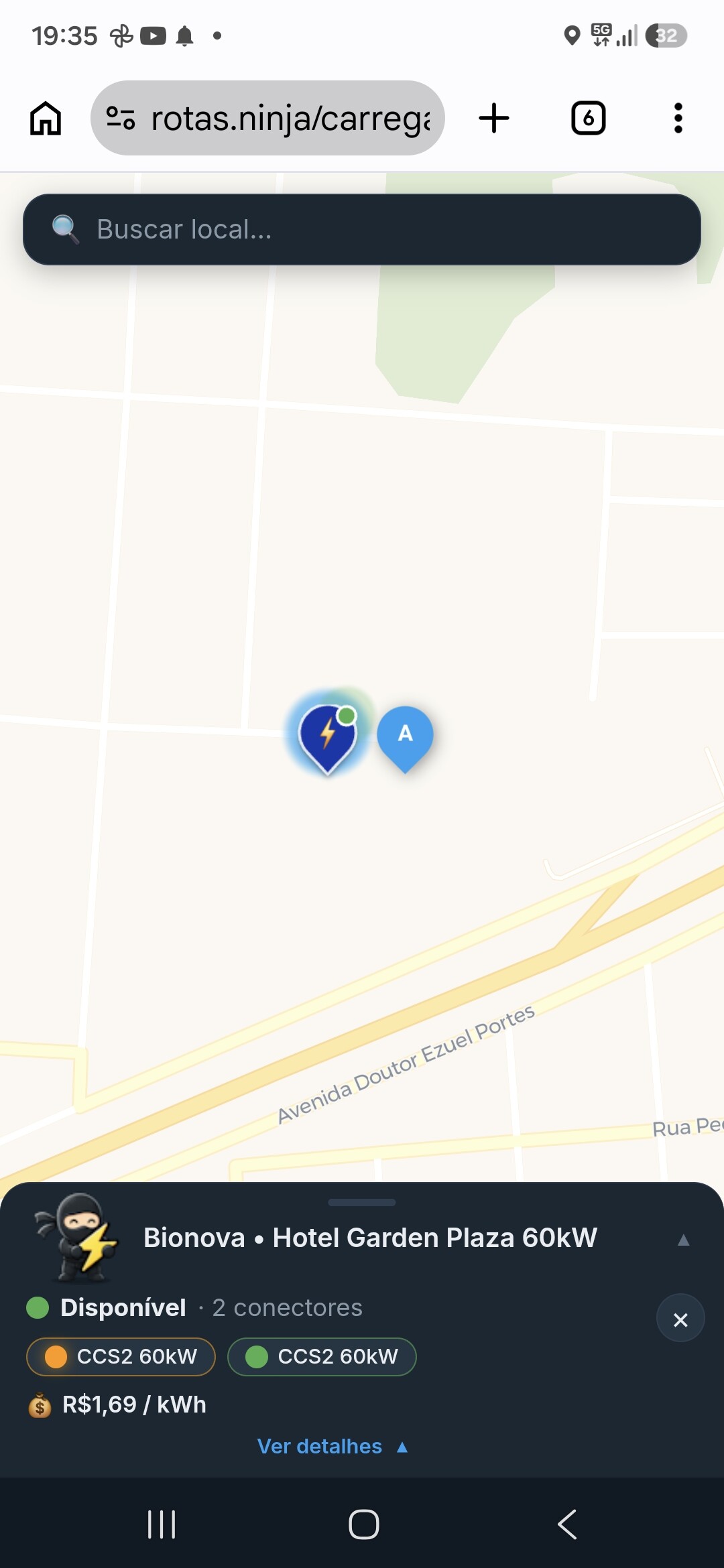

@evandroluiz Cara, parabéns. Estou carregando em um eletroposto que não consta no PlugShare, mas seu site/app não só trouxe esse carregador como atualizou o status de ocupado corretamente (meu carro).
