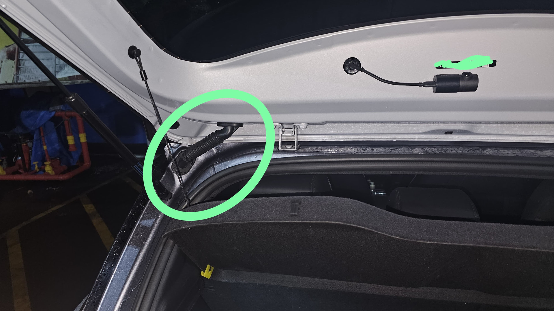

Ja deu uma olhada no chicote que vai pra tampa do porta malas? Experimenta tirar a borracha do chicote pelo porta malas e vê se esta com alguma folga.

Só pra esclarecer, falo de dar uma puxada nessa borracha pra tentar ver se tem algo anormal no cabos. O cabo da camera que instalei no porta malas as vezes fazia um barulho aleatório do cabo batendo por dentro, mas nada tão alto quanto o barulho do seu vídeo.
Obs: o meu é um D. Plus, não sei como é nos outros, mas acho que devem ser similar.
