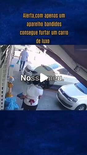

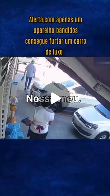

Sou novo aqui. Adquiri a menos de um mês um Dolphin Mini 0km. Hoje vi um vídeo que compartilharam comigo de uma reportagem que relata um furto de veículo que possuía chave presencial. Os criminosos entraram num estabelecimento onde estava o proprietário do veículo, se aproximaram e copiaram o sinal da chave. Após isso foram para o veículo e conseguiram abrir, mas não conseguiram dar partida. Logo voltaram para perto do dono e copiaram novamente o sinal. Retornaram, conseguiram dar partida e sair com o carro.
O veículo em questão era um Jeep Compass.
