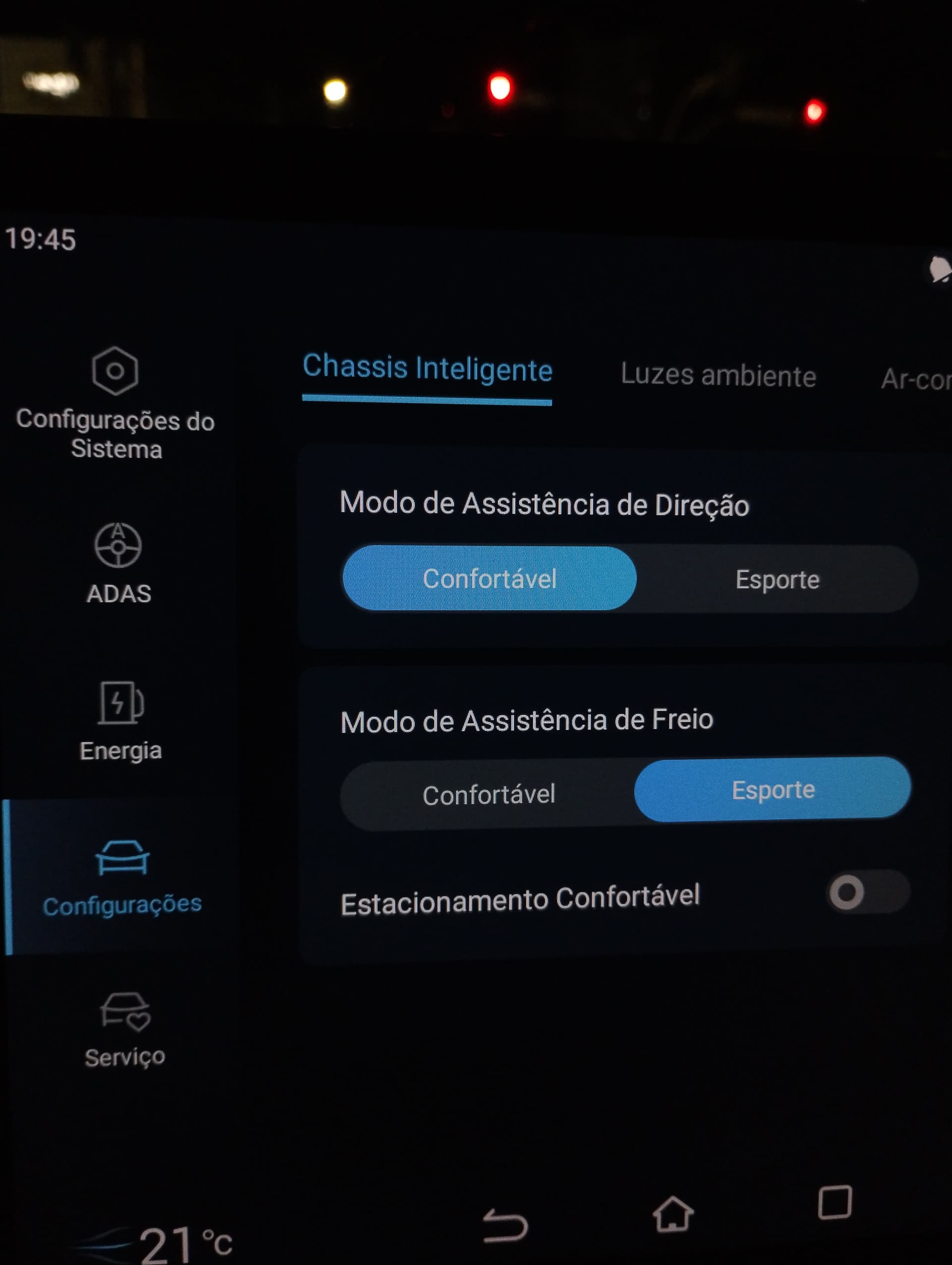

No GS eu mudei nas configurações para freio “esporte” e desativei a opção “estacionamento confortável”. O freio era muito sensível durante as balizas.
Em baixas velocidades ele ativa a câmera lateral, como se estivesse auxiliando uma manobra de estacionamento…
Mas no modo esporte o freio não fica mais sensível ainda?
E o que muda com o estacionamento confortável desativado? Não fica ativando o auto hold em manobras curtas?
No modo esporte do freio, ele fica mais duro. Já no modo confortável, fica bem sensível.
Pelo que eu entendi, o estacionamento confortável usa o modo confortável do freio, mesmo quando está em esporte. Lembrando que não é o sport vs eco da condução.
Modo confortável vs esporte da direção também deixa ela um pouco mais leve ou pesada.

Então, nunca senti nenhum problema nas frenagens, tanto no GS quanto no Seal. Não sei se me adaptei ou alguns carros tem comportamentos diferentes. Só sinto o pedal um pouco mais duro quando a bateria está com mais de 96% e a regeneração é baixa.
Rapaaaaaa, muito melhor freio no modo esporte! Acabou com o tranco!
Eu achava que o freio ia ficar muito sensível de ficar dando tranco o tempo todo, mas muito pelo contrário, ficou ótimo!

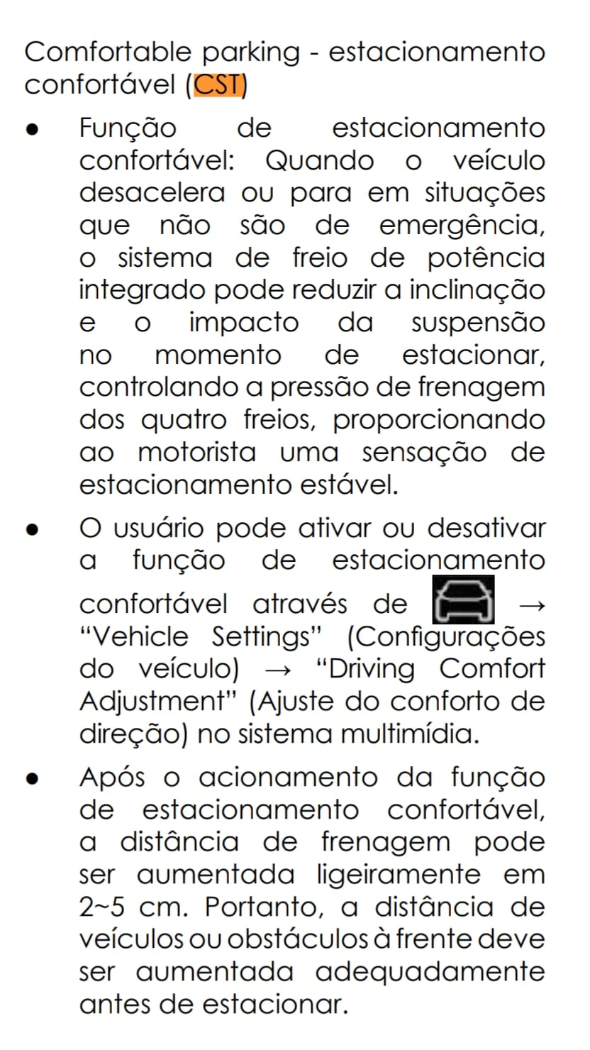

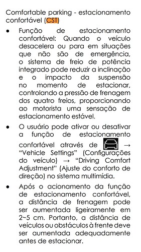

vou deixar minha opinião sobre os freio, peguei um king faz 1 mês, e no começo o freio era bala, sempre que ia parar num farol eu freiava e ele respondia de acordo com meu pé, assim como todos os carros que eu tive fazia, mas recentemente todas vez que por exemplo vou parar no farol, vou diminuindo a velocidade gradativamente até ele quase parar e quando ele tá próximo ao sinal vermelho ou a um carro parado na minha frente no sinal, eu do aquela pisada mais forte para o carro parar definitivamente, mas ele não para definitivamente, percebi que o carro se movimenta poucos centímetros ( coisa que eu já me liguei para não colar na traseira dos outros ) mesmo após aquela freiada definitiva, não sinto que seria algo perigoso que causasse um acidente mas de fato o carro ainda se desloca mesmo que muito pouco no que seria um comando de parada completa, e comecei perceber isso após começar usar o AUTO HOLD, não fiz o teste empírico ainda mas se eu tivesse que apostar diria que o auto hold tem algo haver com isso, talvez para o carro travar as rodas/rolamento/etc… Tenha que está numa posição correta e por isso o carro se desloca mais um pouco, não sei se tmb e o mesmo sentimento que vc tá tendo aí mas aqui oque eu percebi foi isso.
Sera que não é isso? Não sei se tem em todos os modelos, mas vale conferir.
6 curtidas
Caraca provavelmente é isso mesmo, eu mexi nessa função esses dias, mas encanei com o auto hold, vou desativar ela pra ver se para.
Tem tanta coisa no manual que a gente nem consegue acompanhar.
Gostei!
Dito e feito, era isso mesmo, desativei aqui e o freio volto ao normal, até entendi o porquê da função, o freio do carro e bem sensível qualquer toque forte da aquele tranco, mas mesmo assim prefiro o controle 100% no meu pé
Mas ainda continua o tranco quando vc tá numa frenagem bem suave e o carro tá quase parando né?
Tudo depende do pé, se vc controlar bem o carro para suave, mas qualquer pisada mais forte ele da aquele tranco, como modo de estacionamento suave nao o carro para lentamente mesmo pisando um pouco mais forte, tanto que o carro desloca alguns centímetros a mais como dito ali em cima no manual para evitar a freiada brusca
