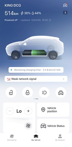

Meu chip simplesmente decidiu parar de funcionar o 4g (apesar de aparentemente identificar o sinal do cel) e queria tentar remover e colocar e etc pra ver se volta a funcionar, mas não acho aonde ele fica.

O seu app da BYD ainda mantém a conexão com o carro ou tbm não?
Não, perdeu quando o 4g pro saco, haha.

Outro detalhe, passei em uma CSS semana passada por causa desse problema e o consultor informou que teve um comunicado geral aos concessionários, que isso era um problema técnico entre a BYD e a operadora de dados móveis e poderia se resolver em alguns dias/semanas.
