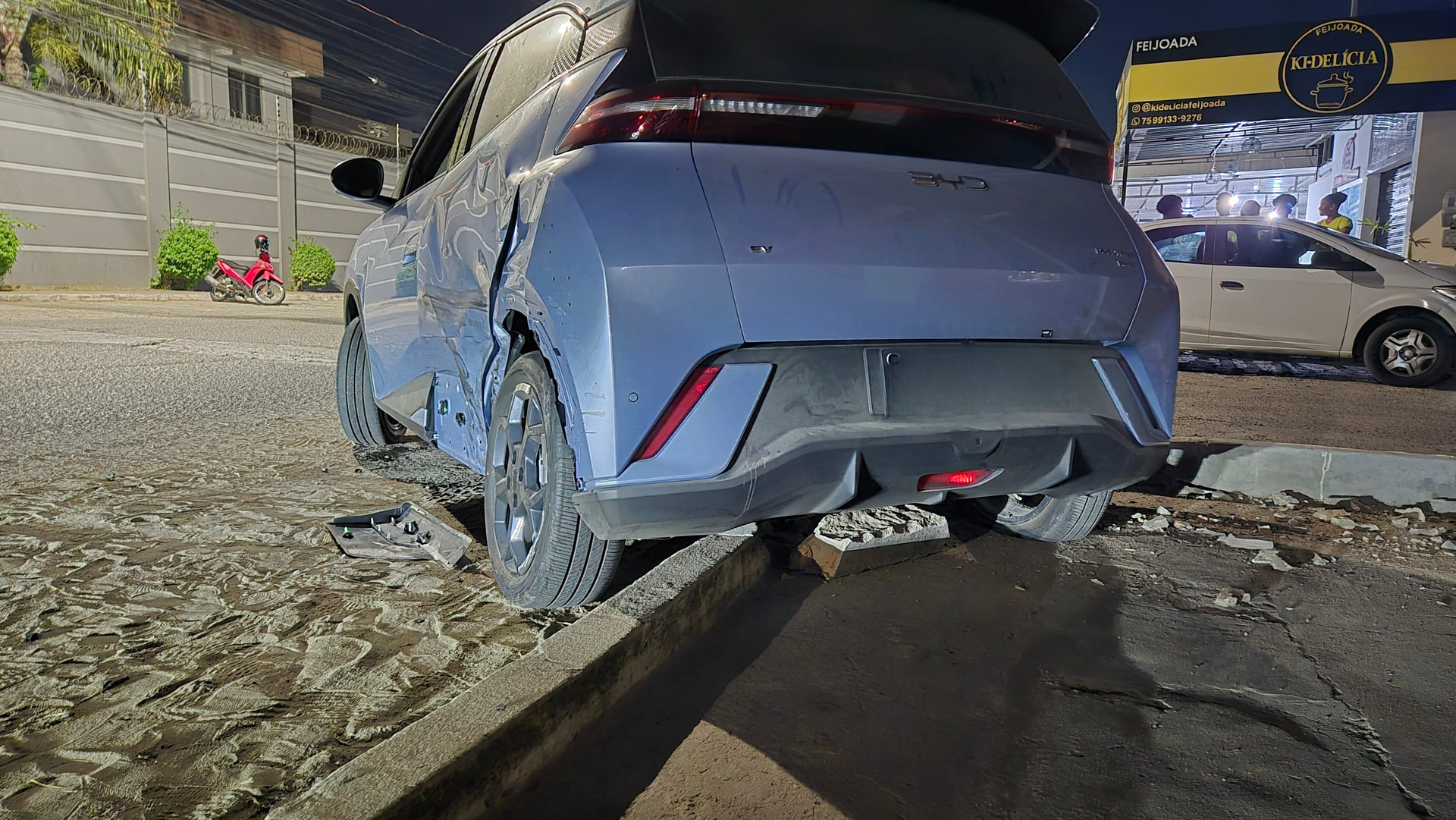

Estou escrevendo este relato com o coração apertado e precisando muito da opinião de quem já tem mais experiência com a BYD ou com carros elétricos. Compramos um Dolphin Mini 2026/2027 e, infelizmente, com apenas 10 dias de uso, sofremos uma colisão lateral.
O acidente aconteceu em uma avenida em Feira de Santana-BA. Eu (marido da proprietária, condutor na hora) vinha em linha reta a cerca de 45 km/h quando um Peugeot 2008 atravessou a via, vindo na nossa direção a uma velocidade semelhante. Eu tentei desviar, mas ele veio em cheio. O ângulo do impacto foi de cerca de 30-40 graus.
A pancada foi forte: o Peugeot arrancou a roda esquerda e o óleo do motor dele espirrou na nossa lataria. O Dolphin Mini subiu o meio-fio e a roda oposta também estourou. Os airbags do Peugeot abriram, mas os do nosso Dolphin Mini não.

  1. Com base nas fotos (que editei para cobrir as placas), vocês acham que tem chance de dar Perda Total (PT) devido ao dano na carcaça da bateria e na coluna?

Que infortúnio! Não vejo outra coisa a fazer a não ser aguardar o retorno do seguro e torcer para considerarem perda total.
Nunca passei por isso, até hoje só dei dinheiro pra seguradora. Mas me parece que tem dano na coluna B, o que caracterizaria como dano estrutural. Chegou a fazer boletim de ocorrência na hora, ou fez on-line depois? Imagino que seria uma opção pra um acidente sem vítimas.
Tomara que seja considerado Perda Total, infelizmente mesmo em oficinas top o reparo não vai ficar exatamente igual ao novo

Já levei uma batida lateral, pegou o para-lama dianteiro, as duas portas e foi até o para-lama traseiro. Arrumaram o carro.
Pela foto e seu relato, a chance da bateria estar intacta é praticamente 100%.
As peças não são tão caras, então a chance de arrumarem o seu também é grande caso não tenha afetado alguma parte estrutural do carro.

Se não tiver danos na coluna, daí dar reparo, se a coluna tiver empenada , vai dar PT.

Pessoal, vim atualizar o caso do meu Dolphin Mini GS que sofreu uma colisão lateral/transversal em março (o causador cortou a preferencial). Na época, postei o susto aqui, e agora o desfecho serve como um alerta fundamental para todo mundo que tem um carro elétrico.
Resumo do que aconteceu: A vistoria inicial da oficina e da seguradora (Tokio Marine) tinha autorizado o reparo padrão: corte e solda da lateral traseira, troca de porta, etc. O orçamento passava dos R$ 33 mil. Para eles, era um conserto comum.
Só que estamos falando de um carro elétrico com estrutura monobloco. Eu não fiquei conformado e decidi contratar um engenheiro mecânico perito para fazer um Laudo Técnico Independente (investi R$ 1.600,00 nisso).
O poder do Laudo Técnico: O laudo foi categórico. O engenheiro provou que o impacto atingiu pontos críticos de amarração de cinto, comprometeu a segurança passiva do monobloco e exigia a troca obrigatória de itens que a seguradora ignorou na vistoria visual, como o eixo traseiro e o amortecedor (que sofre microdeformações com o impacto, mesmo sem vazar).
O laudo concluiu que a solda manual de oficina nunca replicaria a rigidez original de fábrica e que a segurança em um futuro impacto estaria totalmente comprometida.
O Desfecho: Anexei esse laudo formalmente no sinistro da seguradora. Diante de um documento assinado por um engenheiro mecânico (com ART e CREA), a seguradora perdeu o argumento do “achismo”. Eles sabem que se negassem e o carro desse problema depois, a responsabilidade civil e criminal seria deles.
Resultado: Ontem a Tokio Marine jogou a toalha. O status do veículo foi alterado para INDENIZAÇÃO INTEGRAL (Perda Total). Se eu tivesse aceitado o papo inicial deles, estaria hoje recebendo um carro elétrico zero quilômetro remendado, desalinhado e perigoso.
Fica a dica de ouro para a comunidade: Se passarem por uma colisão estrutural, NÃO confiem apenas na vistoria visual da seguradora ou da oficina. Eles sempre vão tentar o conserto estético/superficial para gastar menos. Contratem um perito particular. O laudo técnico de engenharia é a única ferramenta jurídica e técnica capaz de enquadrar a seguradora e proteger o patrimônio e a vida de vocês.
