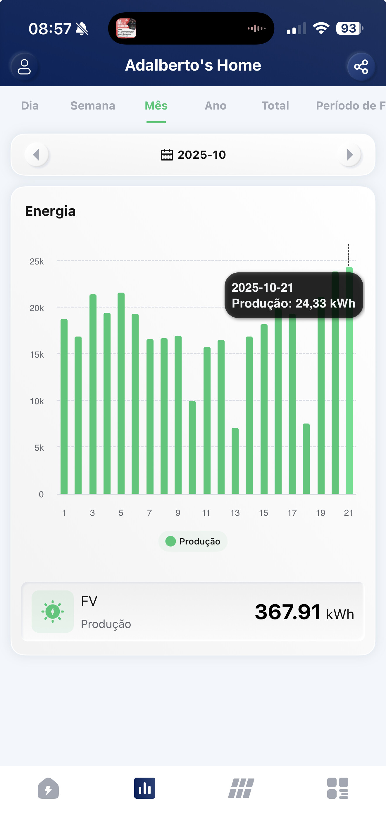

Pra ter uma ideia. Essa é a produção diária e acumulada de Outubro aqui. O melhor dia foi ontem, que gerou 24kwh.
Meu sistema tem 8 placas de 570w (pico) e 2 micro inversores. O investimento há pouco mais de 1 ano atrás foi na ordem de R$14k. Desde o início gerou 7.3mwh de energia.
Colocando na conta R$0,89 por kWh, e que pago em torno de R$0,17 por kWh compensado, foi um retorno na ordem de R$5k. A conta não é exatamente essa porque tem a energia consumida e injetada e tal. Mas a grosso modo compensou demais.

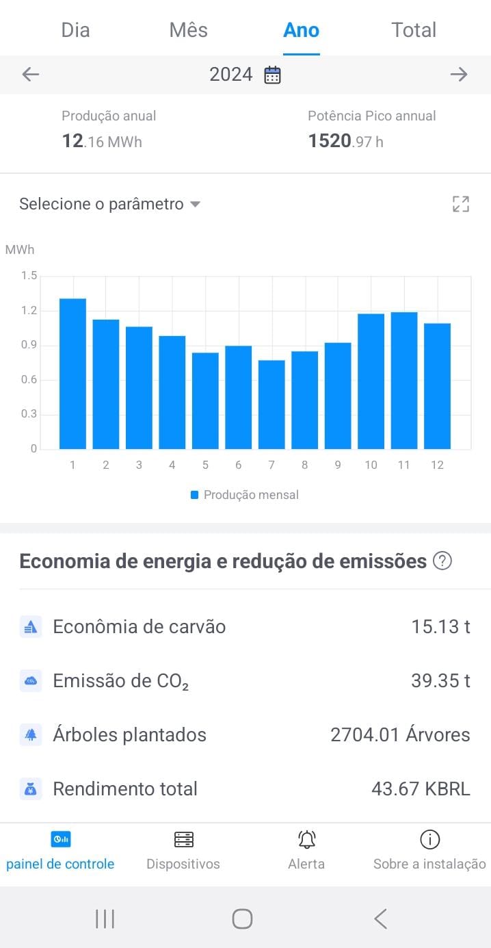

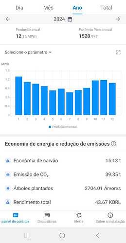

Ano passado o pico de geração do meu sistema que fica em campinas foi de 1.3Mhw em janeiro e em Julho gerou 760kwh… da uns 40% de diferença

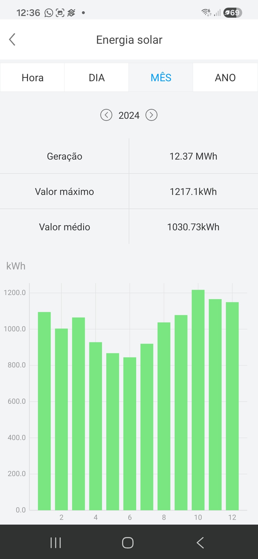

Aqui em Natal/RN eu já tinha o sistema instalado a 10 meses quando comprei o Dolphin. Nem tinha a intenção de comprar carro elétrico. Planejei a minha geração para a média de 800kw/mês, que era a média do meu consumo. Mas depois desses 10 meses, a média de geração ficou acima de 1000kw/mês. Com meu consumo muito baixo, já estava com mais de 5000 Kw de crédito e tinha que consumir em 5 anos. Comprei o Dolphin e hoje continuo pagando somente o mínimo que são 100kw/h, uns 100 reais por mês. Carrego o carro 5 vezes ao mês. Hoje pra colocar a mesma configuração que coloquei, fica 50% mais barato. São 15 placas de 465W e um inversor de 6000W.
