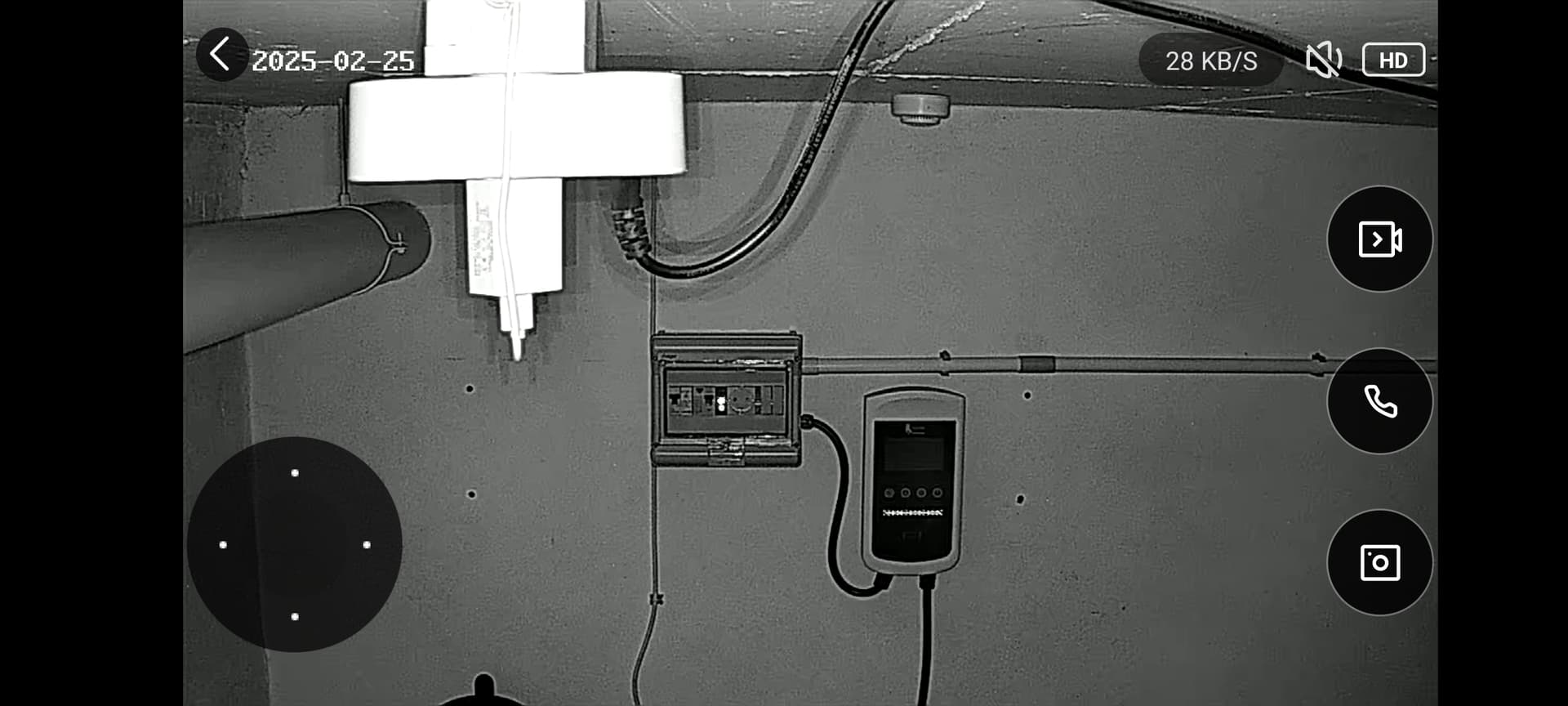

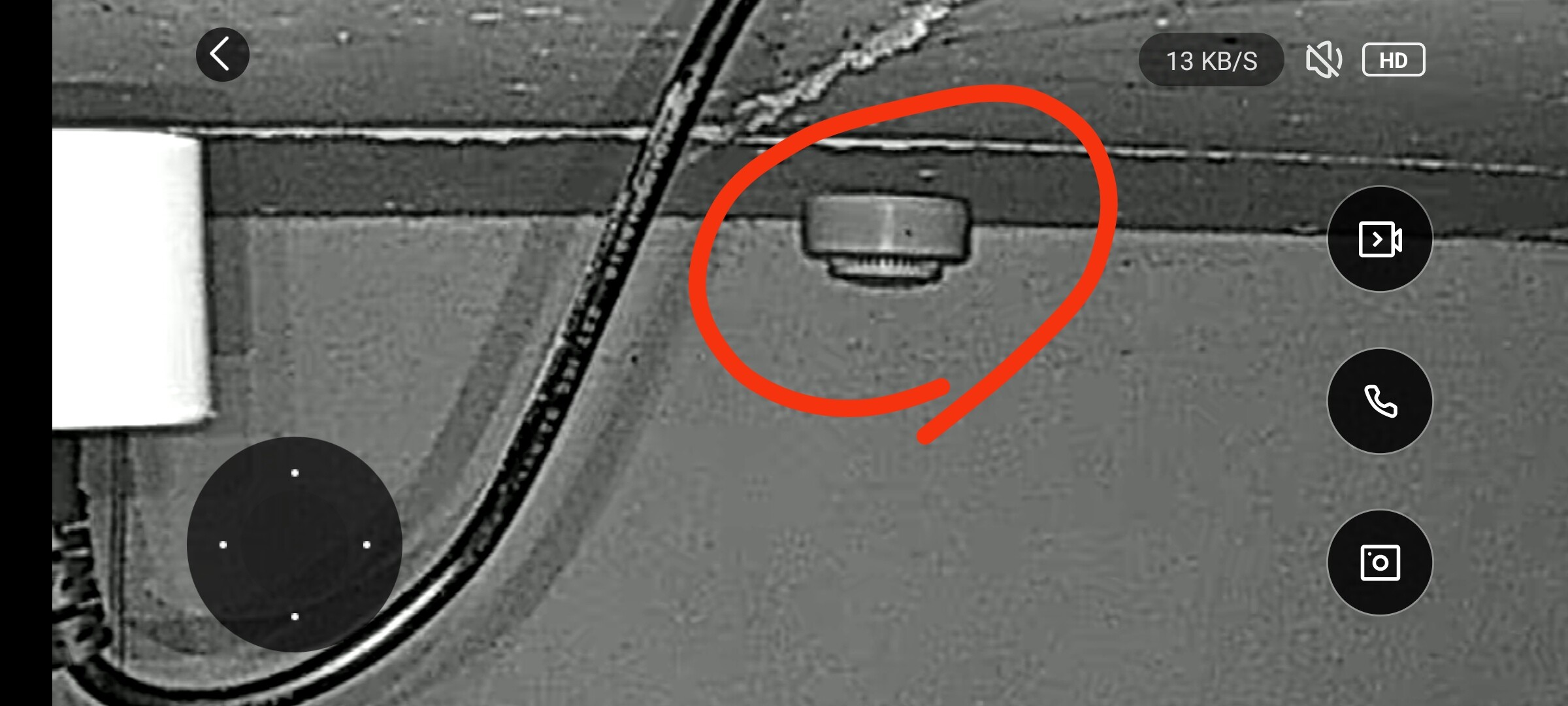

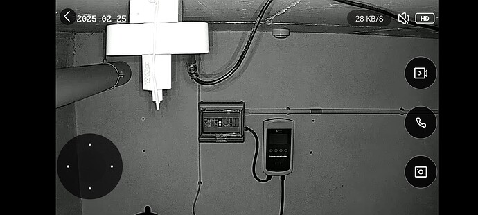

Tem que dimensionar bem o circuito. Aqui tá bem dimensionado. Não pega fogo. Mas, se pegar, tem câmera com sensor de movimento e detector de fumaça.

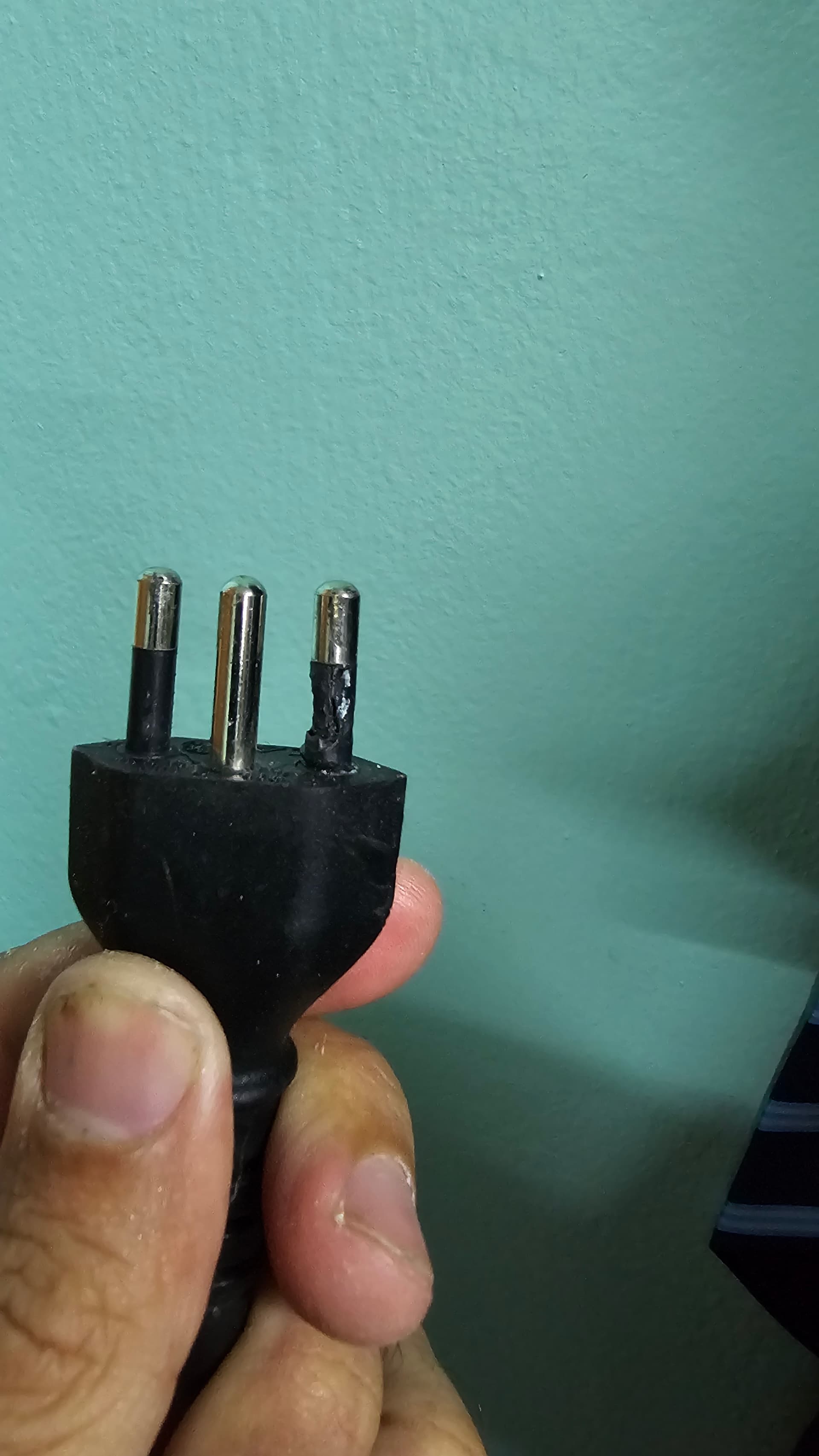

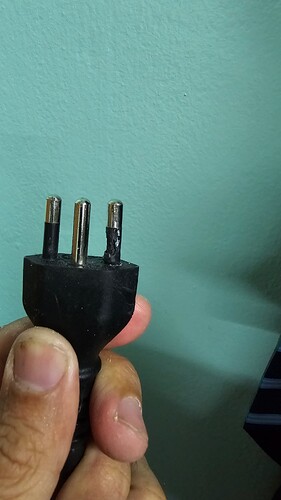

Normalmente a qualidade desses adaptadores de 20A/10A é bem questionável… talvez em 16A ele acabe derretendo, porque esse adaptador só encosta em uma lateral do pino, e não envolta dele.

Olha o que aconteceu com o pino de um ferro de passar de 1500W usando adaptador de 20/10A
