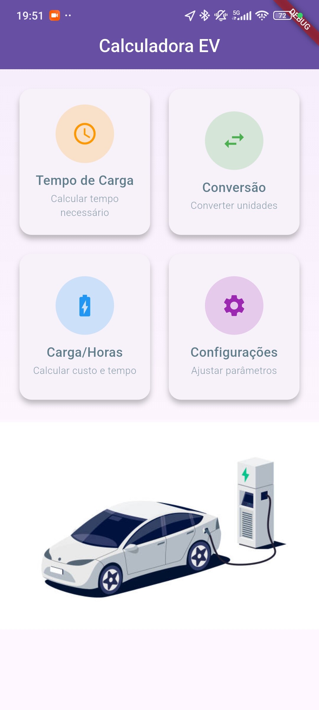

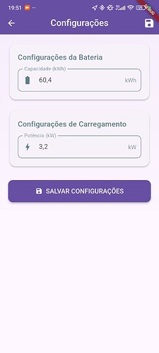

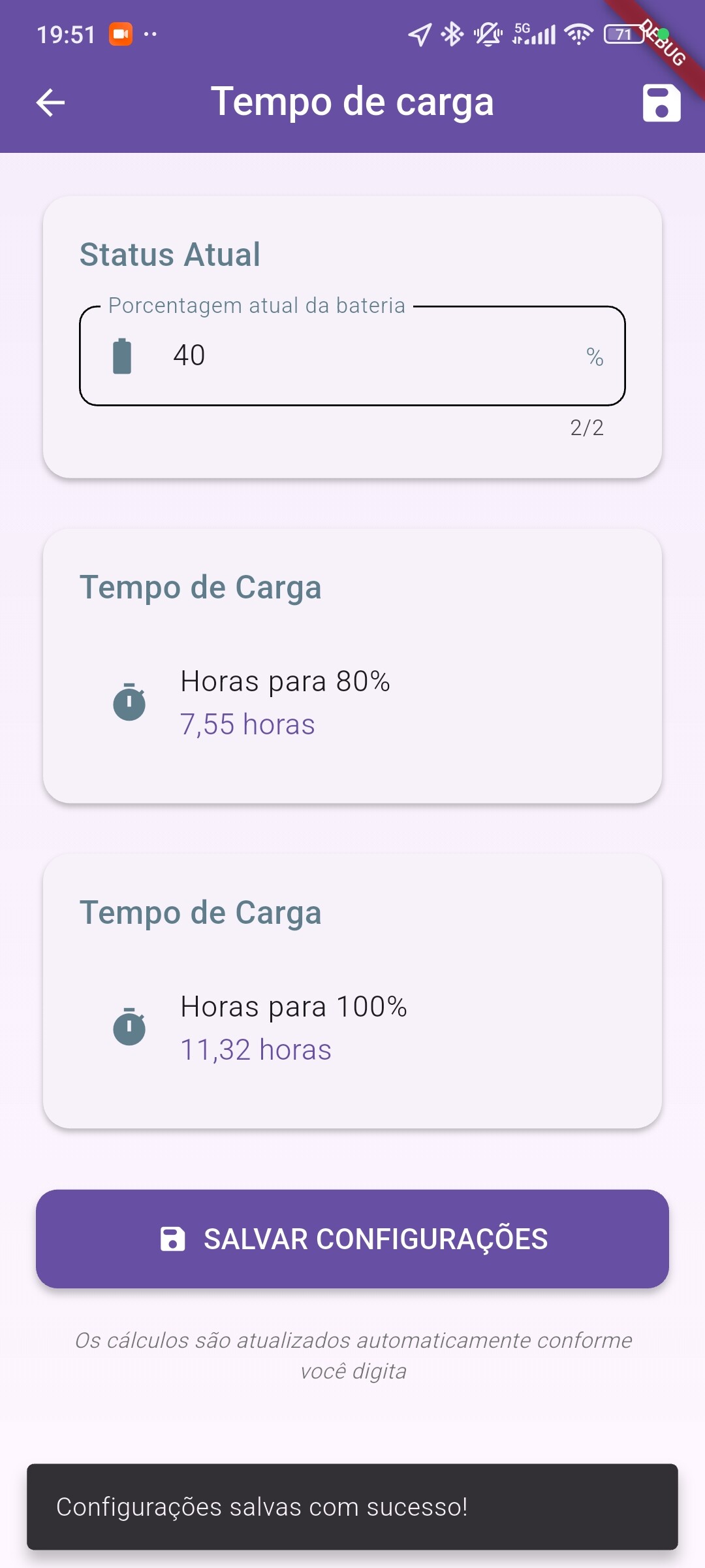

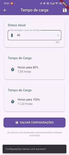

Pra quem quiser, vai aí uma planilha, para calcular tempo de recarga:
Estou desenvolvendo um app para calcular o tempo de recarga.
Termino nesta semana.
