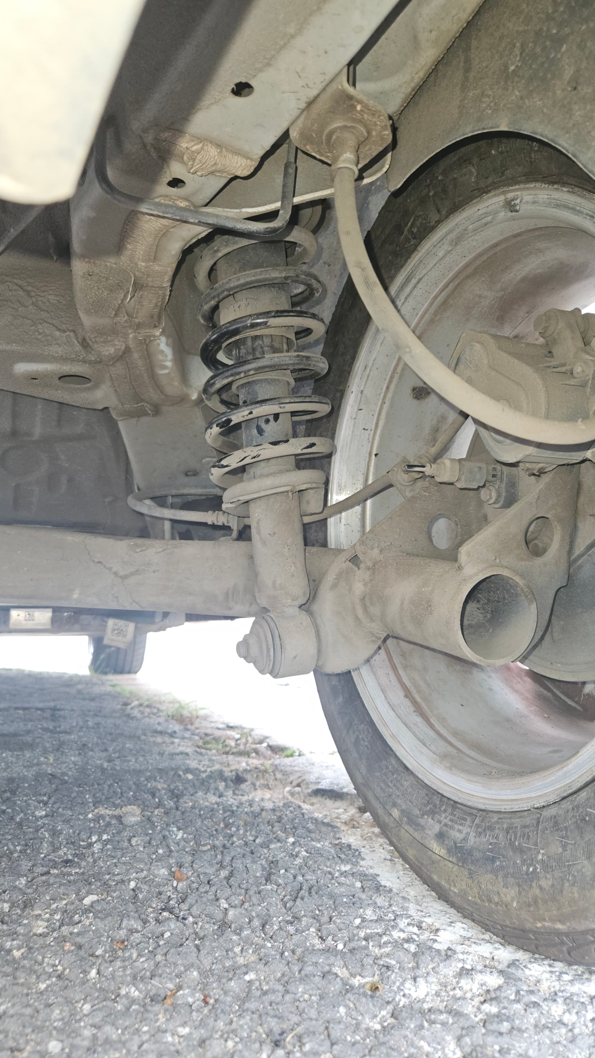

No original não, como sou 2 dono, o anterior instalou e para o dia dia dele de cidade funcionou bem, para mim que uso em estradas nao, por isso hj removi eles.
Esse movimento natural seria o quanto o amortecedor “cede” naturalmente em função do esforço. Quando está em uma pista plana, em linha reta, existe pouco movimento, logo pouco esforço. Quando se entra em uma curva, por exemplo, é esperado que haja uma certa carga devido à transferência de massa. O buffer altera a resistência do conjunto à essa carga, da mesma forma que um amortecedor de Corolla faria, essa resistência maior muda o comportamento do carro. Quando o amortecedor “cede” em função da transferência de massa em uma curva, ele está absorvendo parte da carga que iria para os pneus, o buffer transfere essa carga para os pneus, levando esses pneus mais próximos do ponto de stress crítico.
É aquela coisa. Engenheiros trabalharam muito pra definir o tipo de amortecedor, molas e todo o resto para garantir conforto mas também segurança. Fazer essas modificações por conta manda esse trabalho todo para a lata do lixo. O ideal seria a BYD recalibrar melhor a suspensão do carro, refazendo esse trabalho de engenharia deixando o carro mais alinhado com o gosto do brasileiro médio.

Concordo plenamente, não adianta inventar e perder a segurança. Por isso removi.
Só lembrando que molas e amortecedor tem funções distintas na suspensão. Quem absorve o impacto são as molas, o amortecedor até absorve um pouco mas a principal função dele é suavizar o “rebote” da mola. Não tenho capacidade técnica pra dizer qual ajuste precisa ser feito, se é na mola ou amortecedor, mas é fato que a suspensão como conjunto precisa ser recalibrado.
Bom ponto. Em alguns trechos eu mencionei o “conjunto” por esse motivo, mas ficou bem inconsistente.
Pretendo sim, amanhã vou levar para a revisao dos 40k e relatar esse problema e aguardar ou sair recall ou a produção nacional de amortecedores para o mini. Adaptar do corola vai gerar perda de garantia.

Deixei agora o meu agora na revisão, o atendente disse que a troca do amortecedor pelo do 2026 com mão de obra ficaria próximo dos $1400.00. O problema é que ninguém ainda animou a fazer a troca e postar o resultado, assim ficamos aguardando alguém que por algum motivo tenha de substituir os de 2025. Se eu tivesse a certeza do resultado, pagaria tranquilo, tô pagando 1200 por uma revisão de 2 anos(por tempo) em que o carro está com 5800km, pagaria um pouco mais para resolver a moleza da suspensão.
