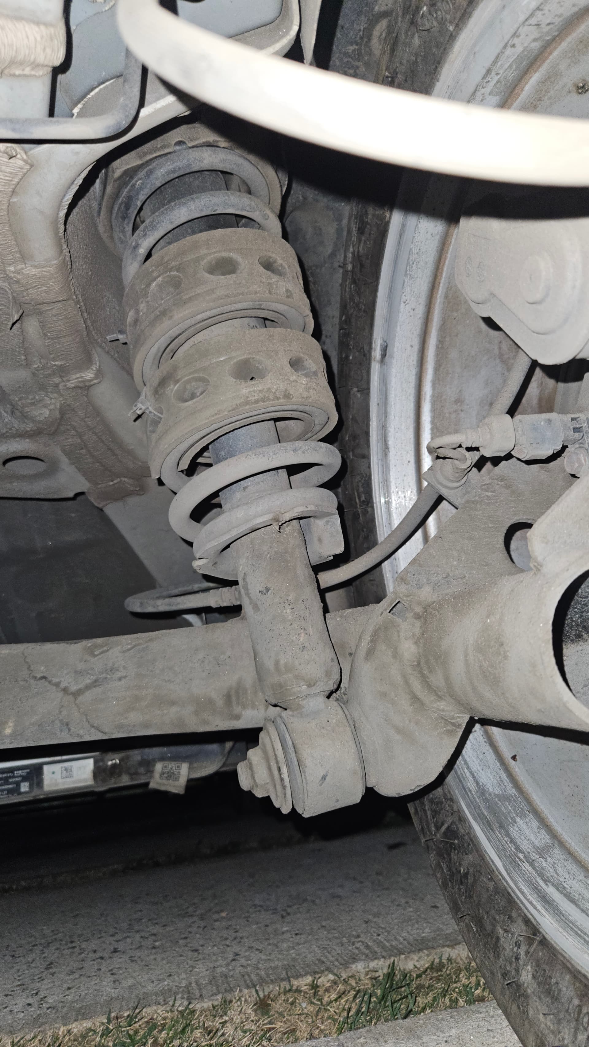

Bom dia, sai bem mais barato comprar os buffers de amortecedor que inclusive varias pessoas aqui já instalaram e gostaram bastante.
Meu Dolphin Mini comprei de Leilao nao tem mais Garantia e entao coloquei os amortecedores Corolla 2008, a perfomance esta otima agora é outro carro. Virou um Corolla elétrico.

Vou decidir se troco pelo do Corollão quando tiver que trocar os pneus, e isso vai levar um bom tempo ainda. Até lá 2 buffers em cada mola traseira dá uma segurada na situação, e pode surgir algum relato se quem trocou teve problema com garantia/seguro.

Boa noite eu vou remover os buffers, tive uma de saida de traseira em curva na estrada a 90kmh, por falta de atuação dos amortecedores e os buffers impedem o movimento natural de amortecimento. Cuidado ao instalar de pegar estradas com ondulacoes.
