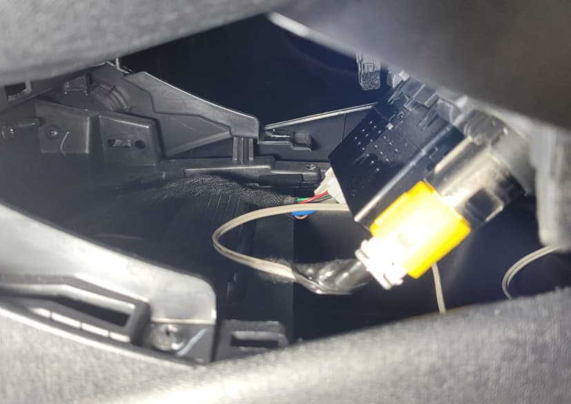

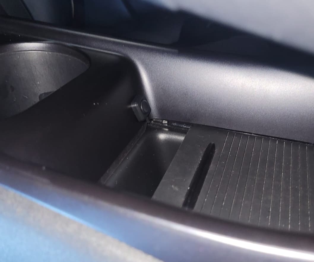

Pessoal, para enriquecer um pouco mais este tópico, fiz a instalação do TXCar no conector da tomada de 12V e usei um botão no console central para acioná-lo

É bem simples remover estas peças do console central, não usei as ferramentas indicadas no primeiro vídeo, fui na mão mesmo como no vídeo 2, nem precisa de tanta força, a dica que peguei aqui em outro tópico e começar a tirar a primeira peça por trás, perto do porta copo traseiro.
Só tem um ultimo plug da segunda peça removida que é um pouco chato de tirar, mas com uma chavinha de fenda pequena da para baixar a travinha e puxar este plug

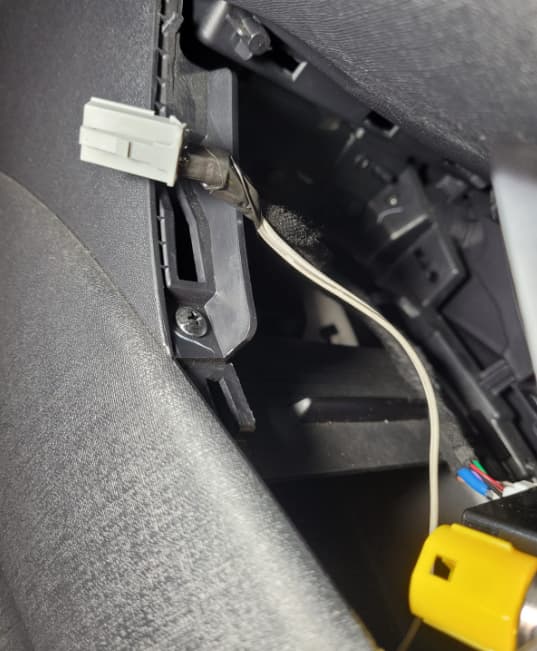

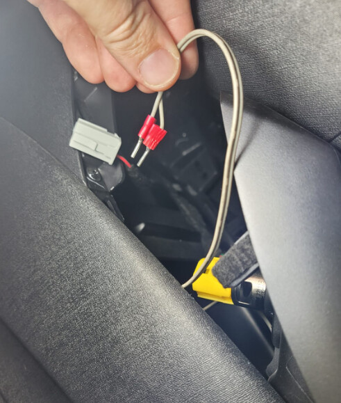

Pare evitar cortes ou emendas, coloquei terminais no fio que usei para fazer a ligação e encaixei eles por trás do plug da tomada 12V, fixando com fita isolante para não soltar

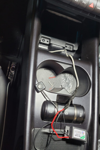

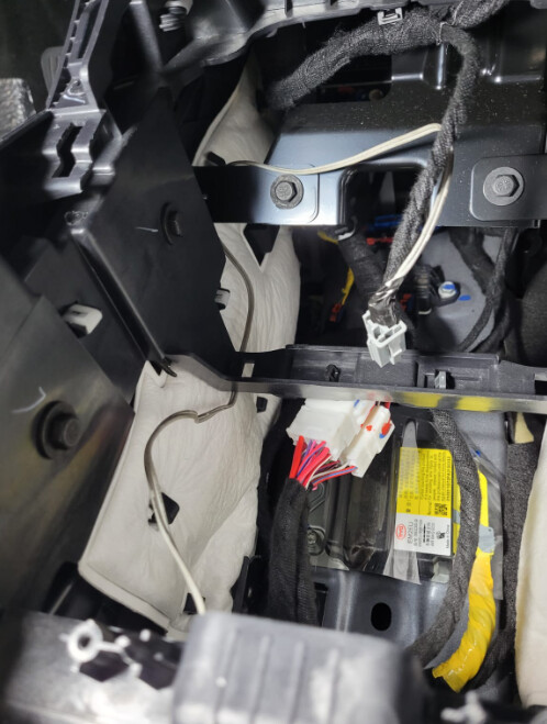

Removi o compartimento com a portinha de correr para passar o fio por baixo de tudo e liguei o TXCar com um botão de pânico:
Obs: Tenha atenção em identificar o positivo/negativo para fazer esta ligação, principalmente se usar um fio como o que usei que são da mesma cor nas duas vias!
Montei o console central novamente deixando apenas o botão para fora, ele ficou bem discreto e de fácil acesso para ser acionado:
