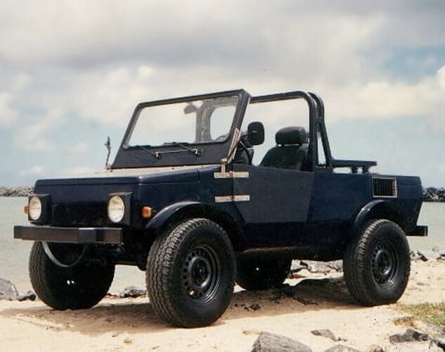

Estava pensando em fazer algo similar usando motor do Dolphin em um Jipe que foi fabricado com mecânica de Kombi (foto em anexo para matar a curiosidade). Idealmente com uma bateria diferente da original, uma que eu possa “empilhar” uma vez que não quero mudar o assoalho para colocar a bateria.
