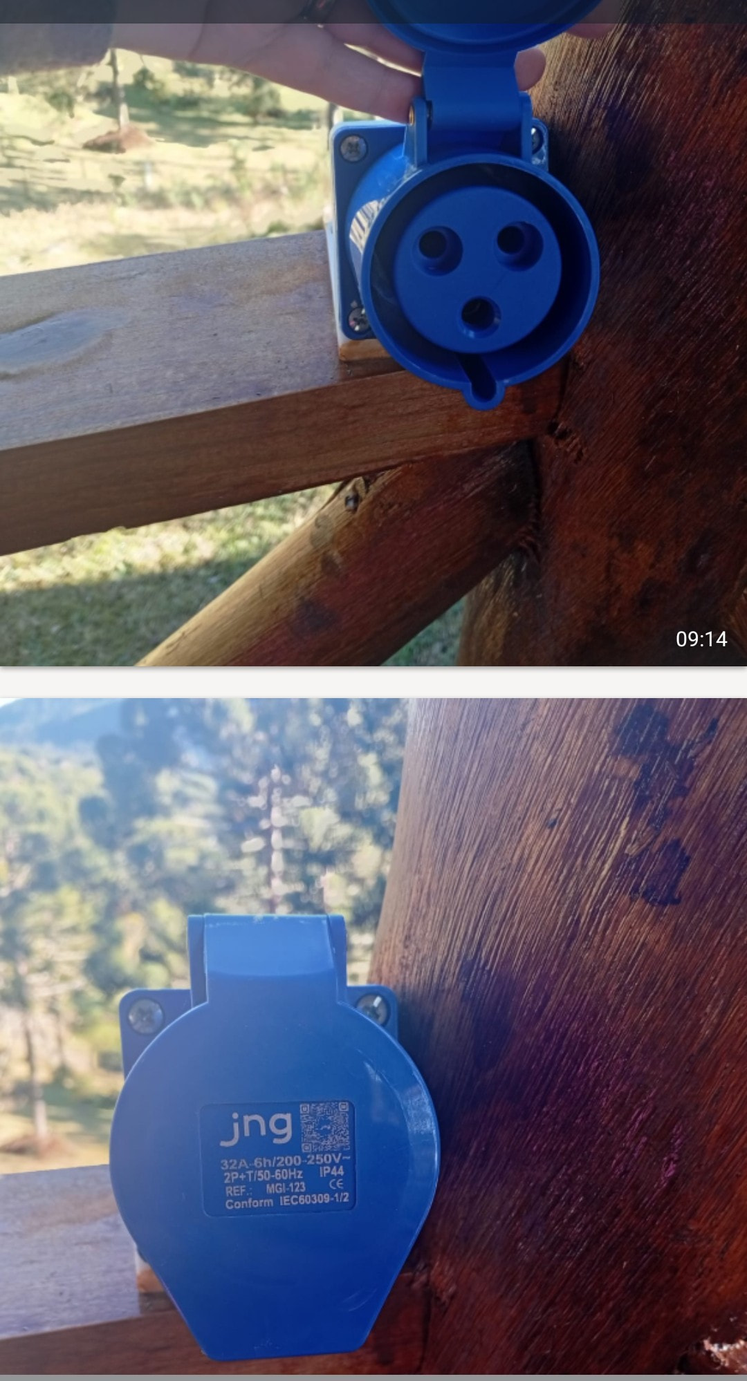

Então pra carregar nessa tomada de 32A, com o meu carregador portátil, teria que ter uma extensão, em uma ponta um conector fêmea de 20A, e na outra ponta um conector macho para tomada de 32A, seria isso?
Essa é a tomada que está disponível na cabana
Isso.
Compre um conector fêmea de 20A de boa qualidade e garanta que não está em um local que possa ser molhado, pois esse tipo de conector não tem proteção contra água.
Monitor a temperatura “emenda" de tempos em tempos, pois se os pinos ficaram um pouco frouxos, devido à qualidade do plugue, aí pode esquentar mais do que deveria.
A tomada é de 32a, então a instalação teria que suportar o Wallbox da maneira que pretendia utilizar. L
Eu so iria por esse caminho se a carga a 7kw fosse realmente importante. Chegar praticamente zerado e carregar o mais rápido possível pra sair cedinho no dia seguinte, por exemplo.
Eu faria um adaptador (extensão curta) de 20a pra industrial 32a. Procure uma loja de materiais elétricos de confiança e deixe claro que a tomada vai ter que trabalhar pra valer e vão te orientar os componentes corretos. Por via das dúvidas, eu usaria um cabo PP 3 vias de 6mm cada, 50cm a 1m.
