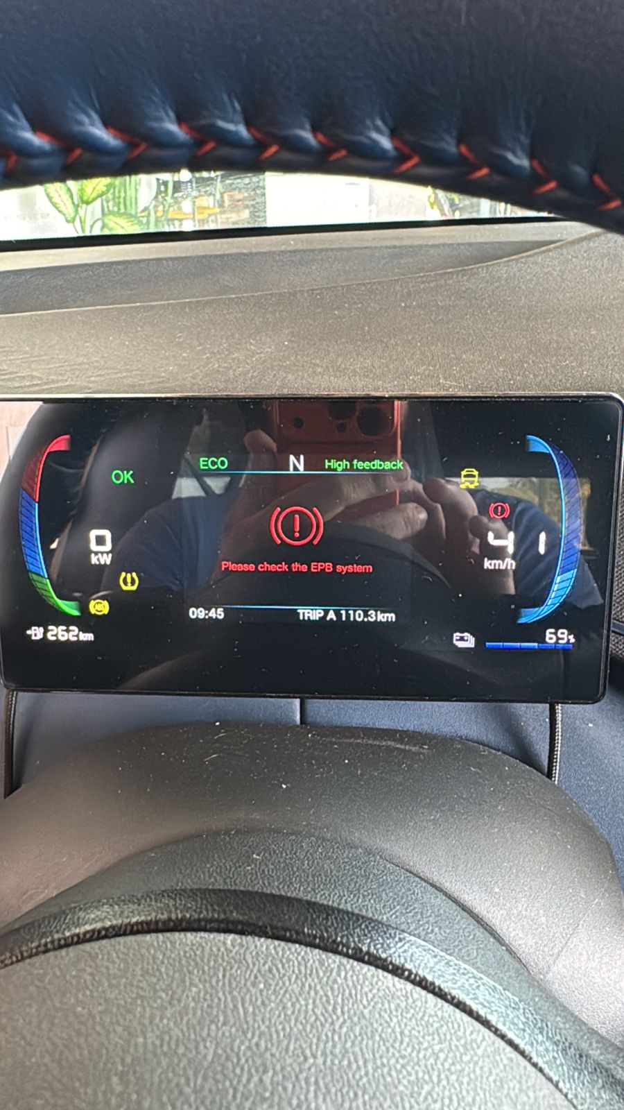

Utilizacao de estepe "fino" no Dolphin Mini - PROBLEMA
Estourei um pneu e coloquei o estepe perfil fino no lugar, no caminho para casa deu um aviso no painel “Please check the EPB system” e o carro nao desligava, nem acionava o freio de estacionamento, fui para a concessionaria para diagnostico. Alguem ja teve problema parecido? Pq a montadora nao orienta quanto ao uso de estepes e sua proibiçoes.

Dito isso, não consigo imaginar o motivo pelo qual o pneu de medida diferente possa impedir o acionamento do freio de mão eletrônico. No diagnóstico foi colocado o estepe como causador do problema? Voltar o pneu de medida original resolveu?

A resposta está aqui no forum. Provavelmente o diametro do estepe é diferente do original. Quando colocar o pneu original deve voltar ao normal.
