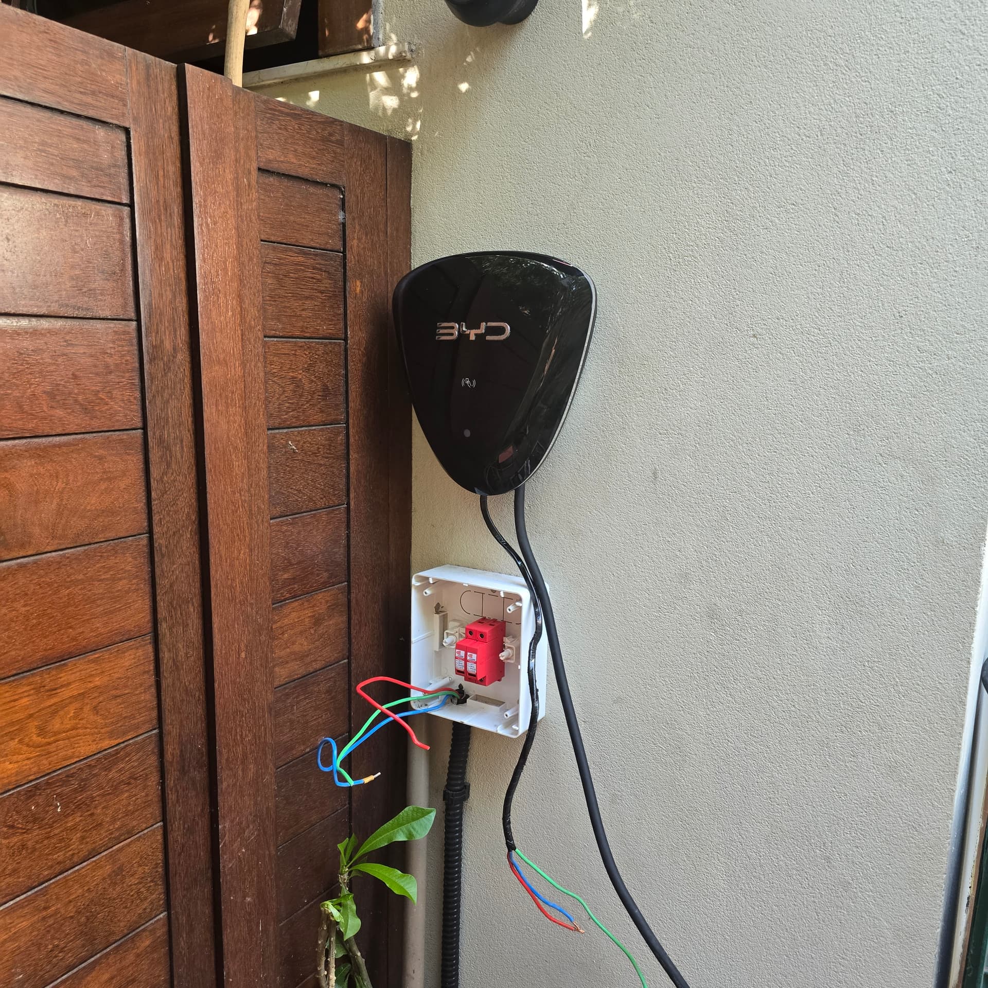

Boa tarde!
Meu wallbox byd não está dando carga.
Instalação toda ok e simplesmente não carrega.
Alguém tem idéia do que seja? Já foi atualizado na concessionária em Fortaleza Ce.

Acredito que tenha funcionado lá, correto? Se funcionou lá e aí não, tudo indica que seja problema da instalação.
Dado que está tudo desconectado nas fotos, não tem como falar sobre a instalação em si. Na foto só aparece os DPS, por exemplo.
Quando enviei pra concessionária eles avisaram que não funcionou.
Está desligado na foto porque o eletricista estava reinstalando.
As luzes led acende normal. Quando coloco o cartão pra liberar a carga e plugo no carro os leds piscam laranja e nao libera pra carregar. Como que tem um erro. Mas está tudo igual como antes(1 ano) e carregava normal. Toda instalação foi testada e nada de errado foi encontrado. Fiz um vídeo mas nao consegui postar aqui por causa do formato do vídeo.
