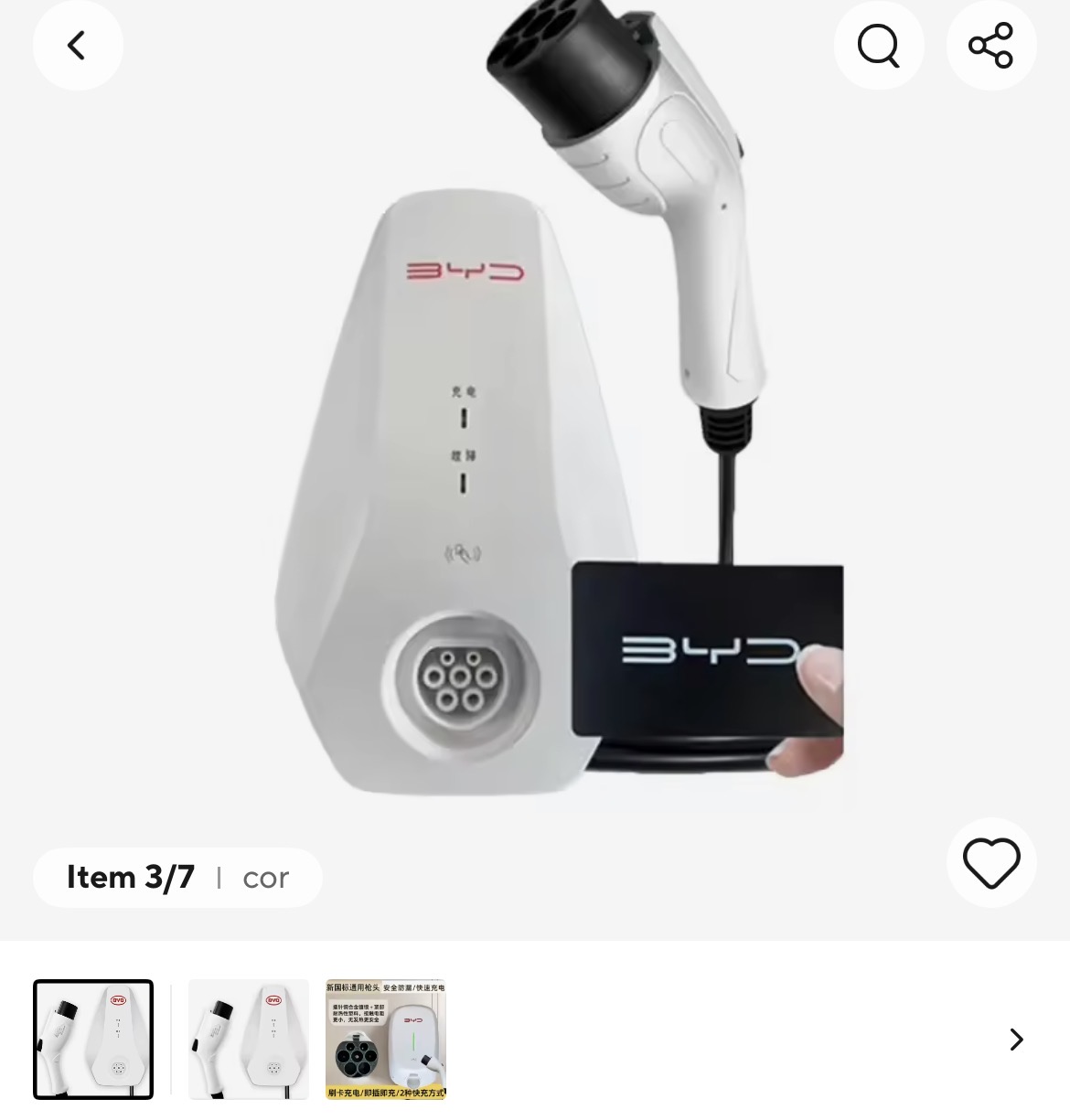

Comprei um wallbox da marca Byd ! Porém ele não funciona. Fica piscando a luz vermelha. E a verde fica on continuamente. O técnico que instalou falou que pode ter vindo com defeito. Mas estou achando que pode ser algum erro na instalação. Alguém já teve problema ou viu. Este tipo de wallbox

Veja se o botão de emergência não está ativado. Nos modelos que a BYD entrega com o carro, esse botão vem acionado e o comportamento é o mesmo. Luz verde acessa, vermelha piscando. Nesses modelos, basta girar esse botão

pelo manual.. essa luz verde acesa e a vermelha poiscando 3x por segundo significa: o cabo de aterramento se desconecta durante o modo de espera
Então tem que verificar o aterramento. O técnico fez isso durante a instalação? Digo, conferiram o erro no manual para posterior verificação?
Já aconteceu comigo, é só interpretar o q significa as luzes no manual, no meu caso era a falta de aterramento
Observa o número de piscadas. Se for 7 piscadas, pausa, 7 piscadas, etc. Então é o botão de emergência acionado.
