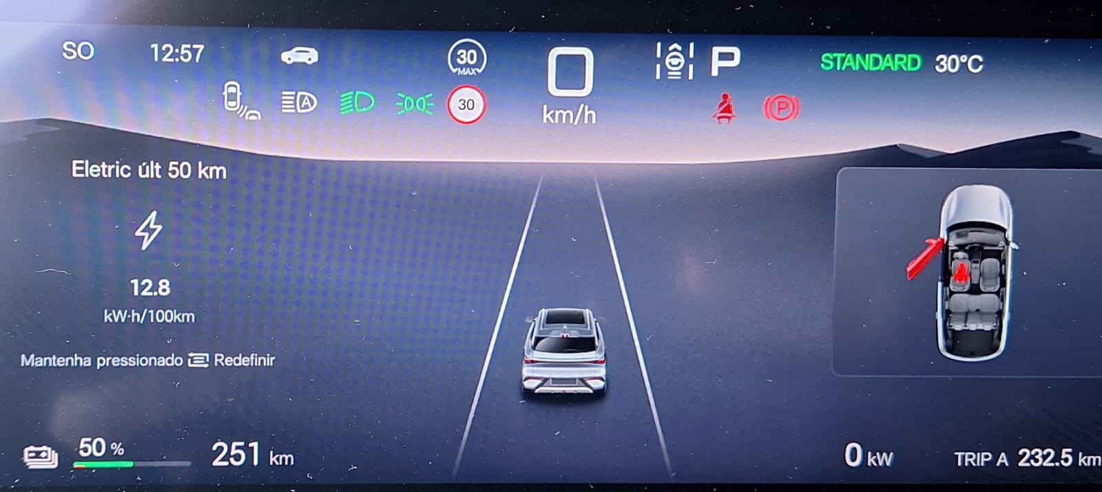

Autonomia de 378km pelo Inmetro. Por enquanto, rodei 269km gastando 63% da bateria (cidade).
Difícil baixar o consumo de 15kWh/100km nos meus trechos. Chegava a 10-12kWh/100km com o Y+ anterior num trecho mais longo na cidade, mas com esse monstrinho AWD não baixou de 14,5kWh/100km até agora.

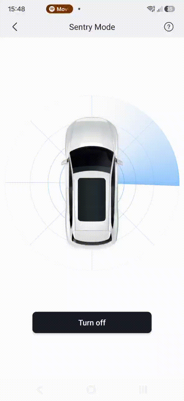

Sentry mode nativo: usa as câmeras 360 do carro para gravar incidentes enquanto está estacionado e desligado. Ele automaticamente classifica os incidentes como de baixo risco (alguém caminhando bem perto do carro) e alto risco (ainda não vi acontecer, mas imagino que envolva colisão). UPDATE: trecho de vídeo demonstrando o recurso.
APP da BYD mostrando o sentry mode:

Autonomia real no meu perfil de uso. Por enquanto só tenho os 269km com 63% de bateria em cidade. UPDATE 2026-09-29: viagem de 232km em estrada, entre 100 e 110km/h, gastou 50% da bateria.

APP da BYD ainda não parece preparado para o sentry mode. Não tem como mostrar ou configurar nada desse modo sem que seja respondendo a alguma notificação do carro.

Consumo mais alto: não baixou de 14,5kWh/100km até agora, contra 10-12kWh/100km do Y+ anterior.
