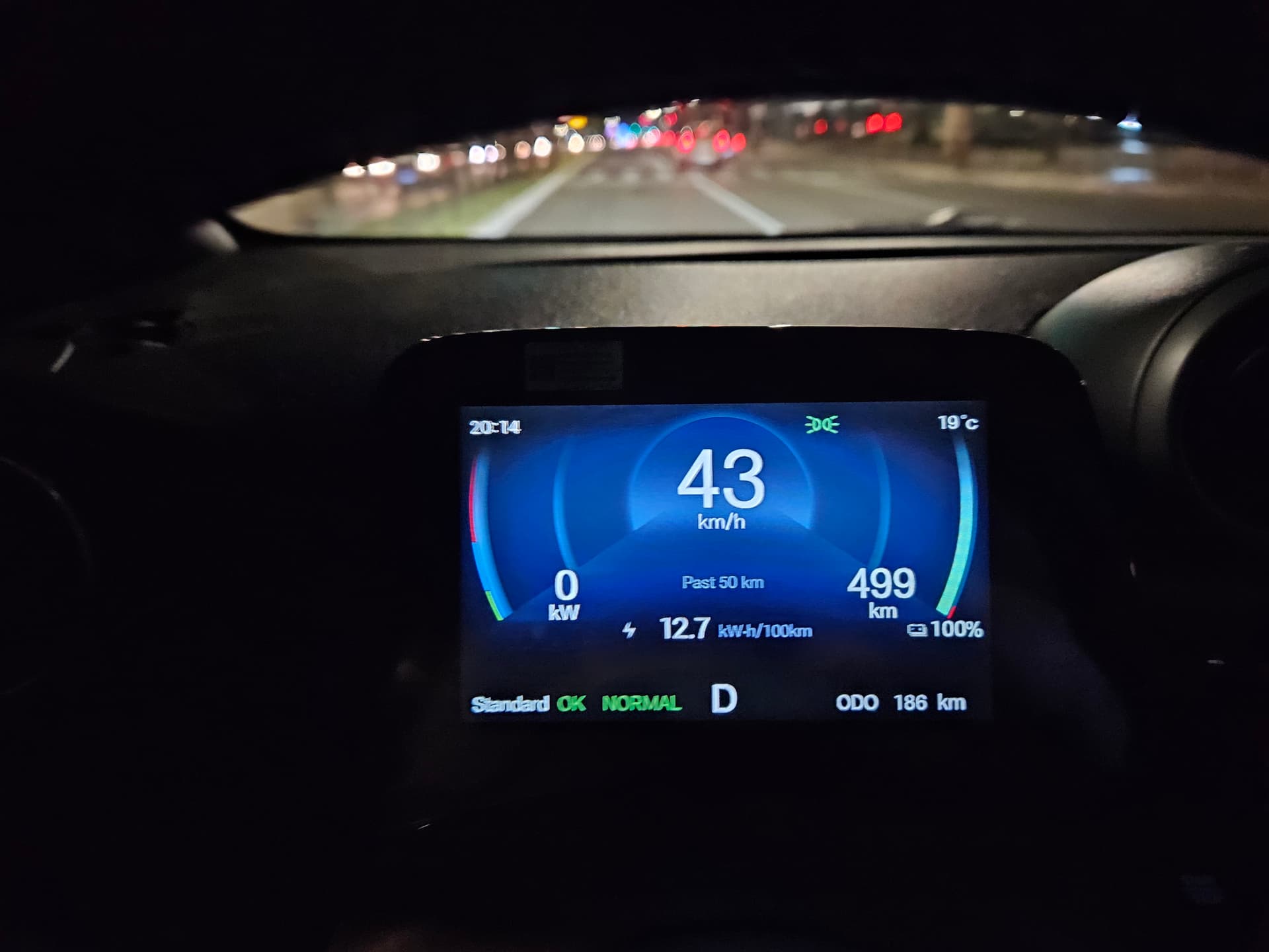

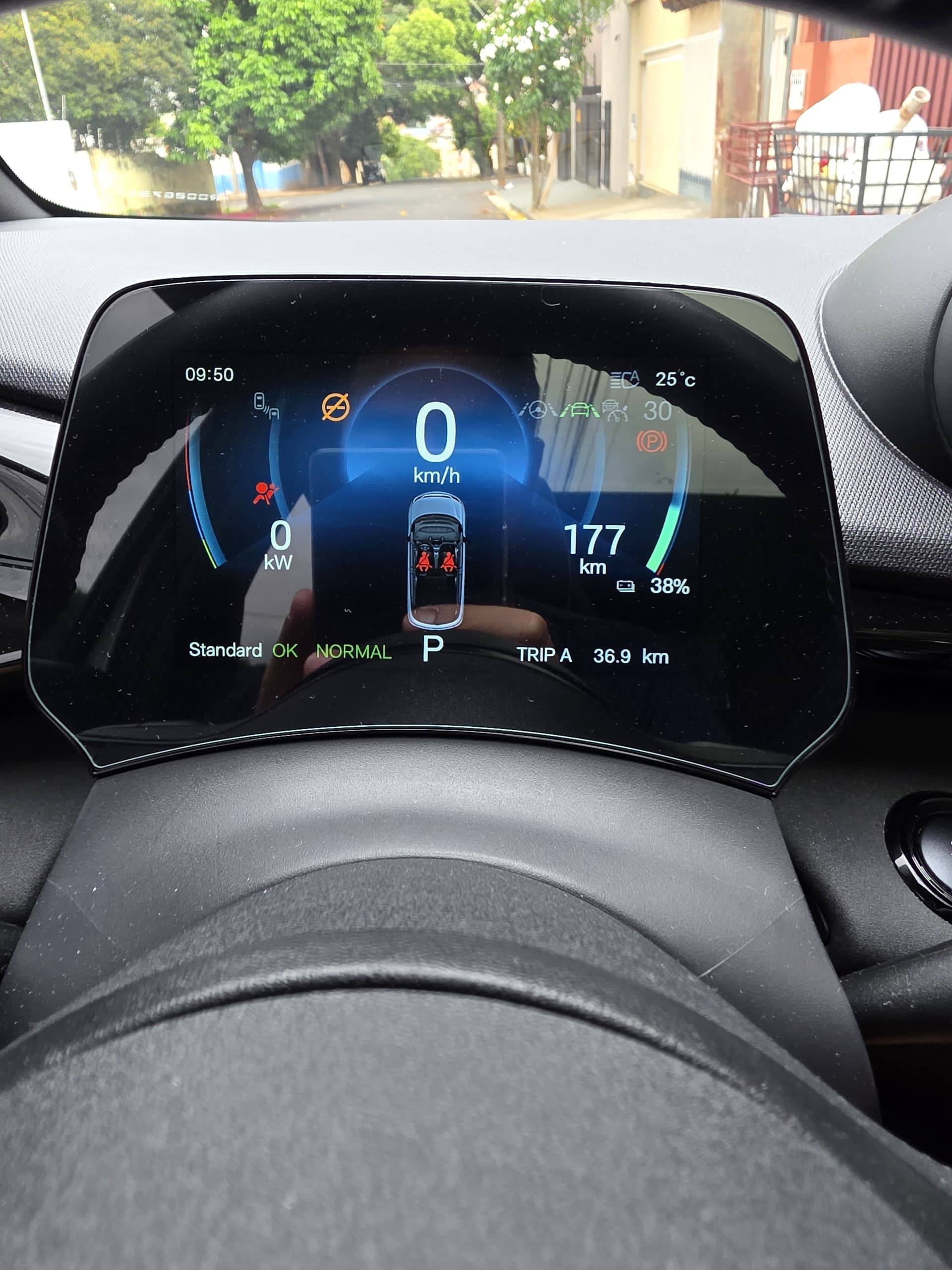

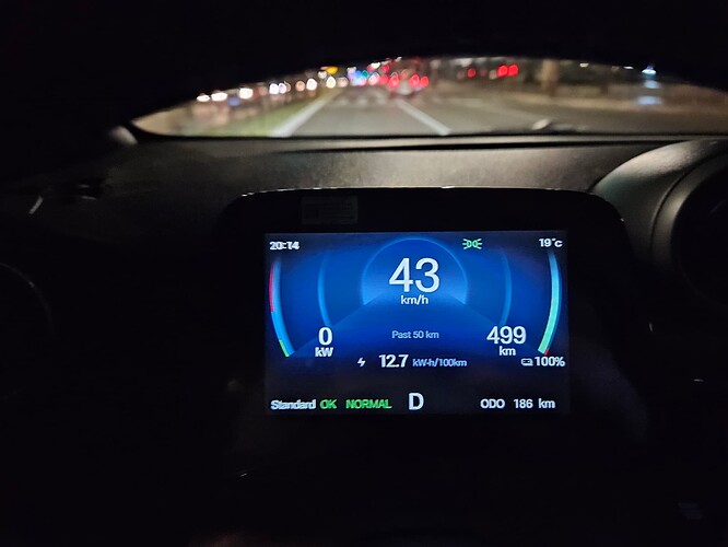

Obrigado pela resposta. Infelizmente não aparece nem no painel a notificação. Se eu entendi corretamente, deveria ter a imagem do carro no painel, mas não sei se a mesma não aparece por eu estar com a versão desatualizada do sistema (nunca atualizei porque a BYD ainda não liberou a internet no carro). Segue imagem do meu painel

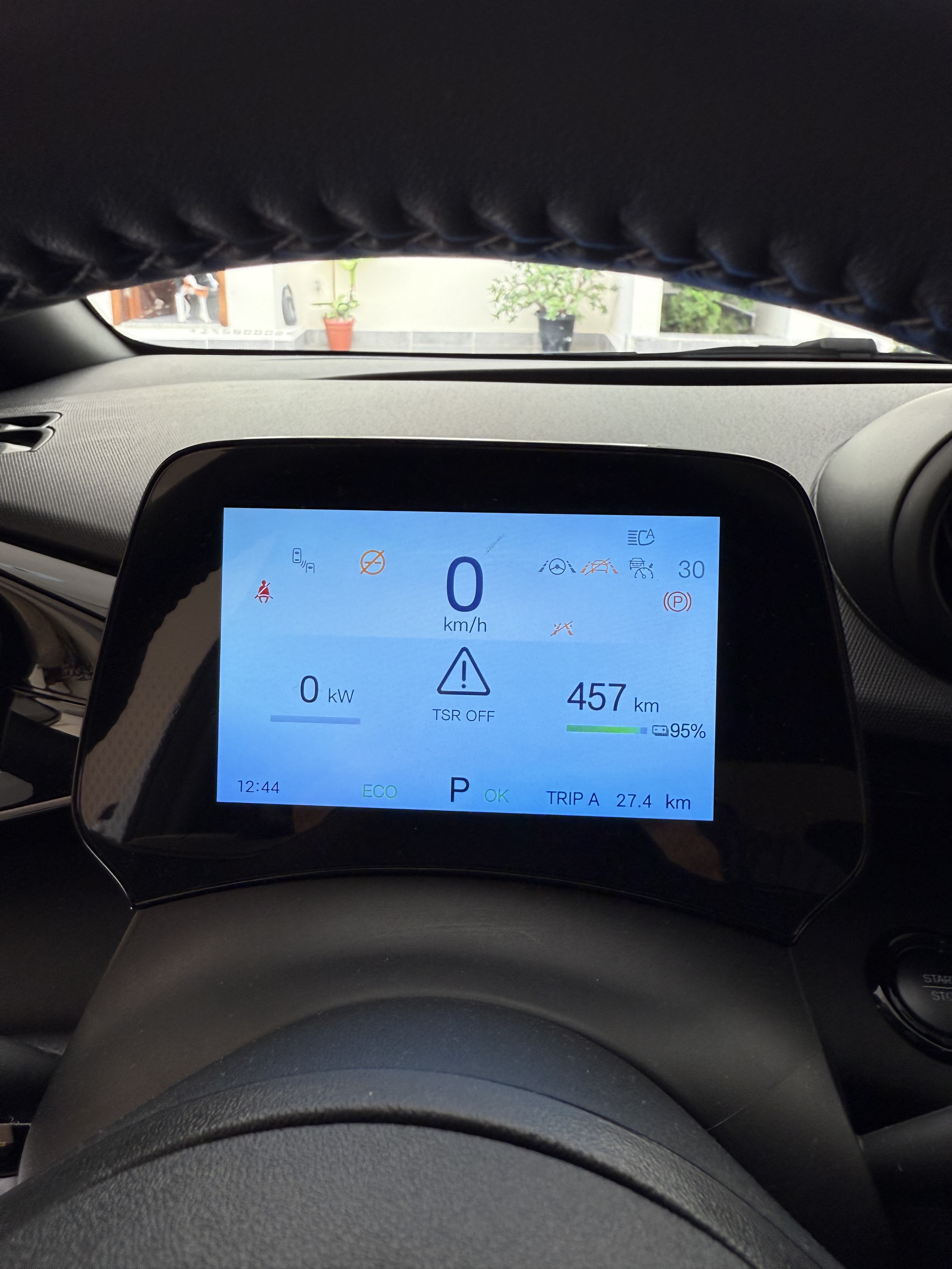

Segue a foto do meu painel.. veja que no canto esquerdo superior existe o ícone para o alerta de ponto cego, inclusive no canto direito existem os ícones de correção de faixa, etc.. no seu não mostra nada. Verifica se está realmente ativado a parte do ADAS ali do carro.
Ia mencionar exatamente isso. Pela imagem do painel parece que está tudo de assistências desativado.

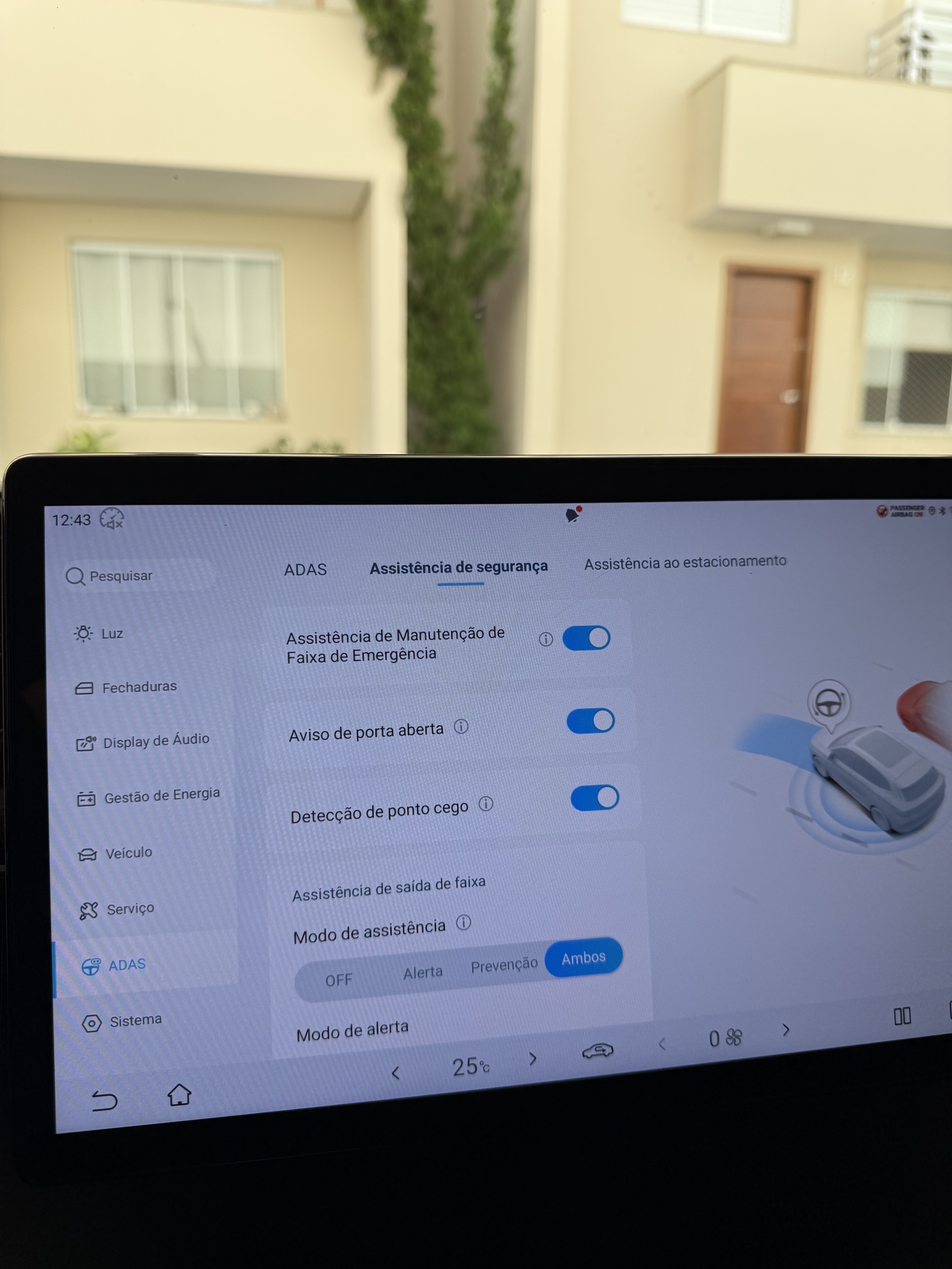

Fui até conferir no meu carro agora e encontrei a opção de desativar a detecção de ponto cego, o caminho pode ser diferente pra você, dependendo da versão da sua multimídia. Mas aqui fica em ADAS -> Assistência de segurança -> Detecção de ponto cego.
Mas desativando as coisas todas aqui notei algo que não tinha me agendado antes. Praticamente todas as opções ficam em laranja quando desativadas, nenhuma delas simplesmente SOME do painel, como no seu.
Olhando para a foto do seu painel, me parece até que é um Dolphin GS… a única informação ali que me diz que não é um GS é a autonomia de 499km.
Tem o modo NORMAL também… no GS só tem o ECO e SPORT. Ta bem esquisito isso aí hein… temos um PLUS que se identifica como GS
Esta bem esquisito mesmo, parece que tem um Firmware de carro da versão GS ao invés da Plus…
Tem uma versão de dashboard mais simples que vc pode escolher mudando pelas funções do volante, mas acho que nem nessa versão as informações dos sistemas some (se alguém estiver no carro agora poderia testar)

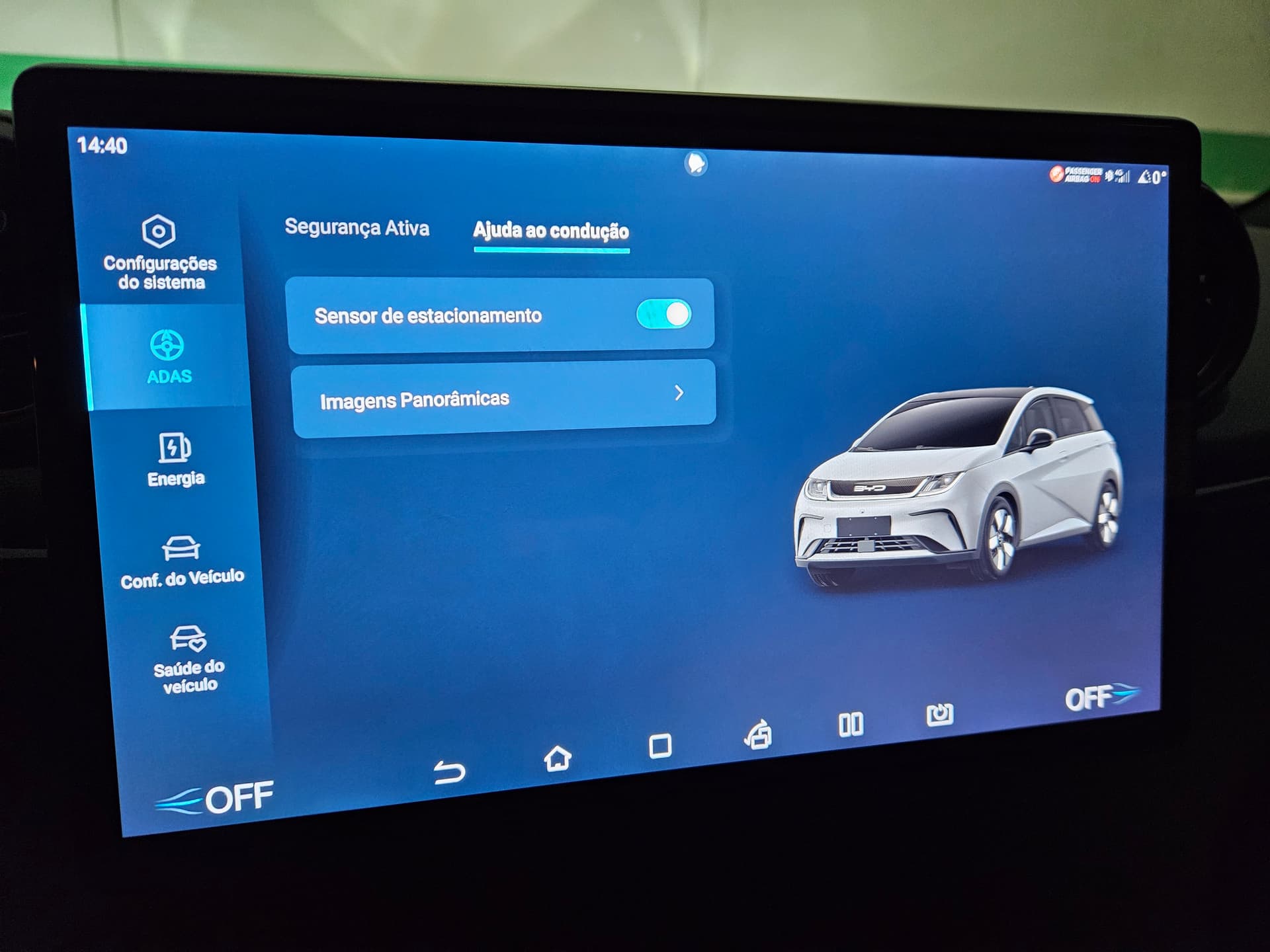

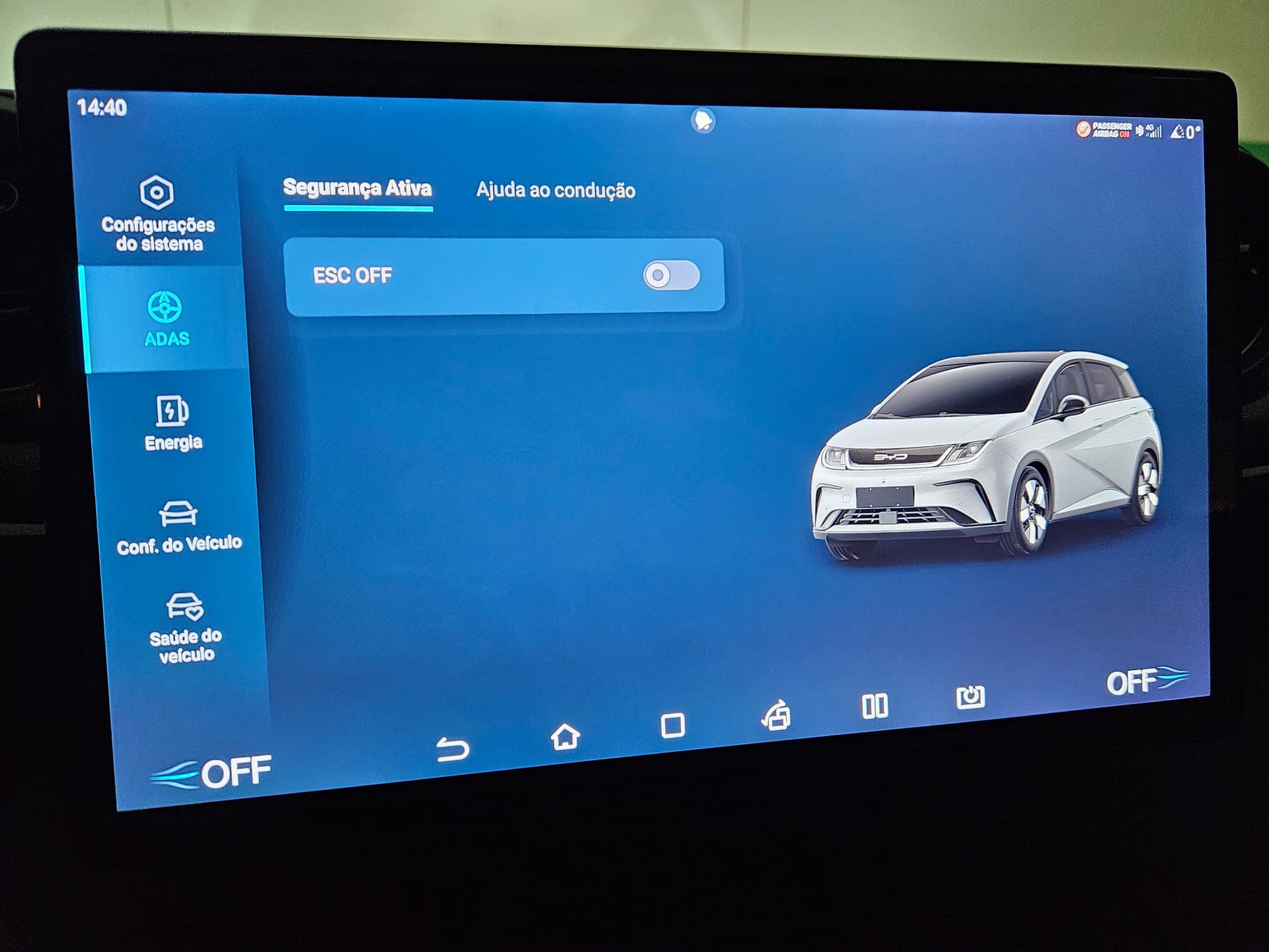

Clica na aba ADAS aí no menu e tira uma foto pra gente ver o que aparece, por favor.

Não somem, a foto do meu painel está nessa versão minimalista.
Realmente esse menu está como se fosse um Dolphin GS.

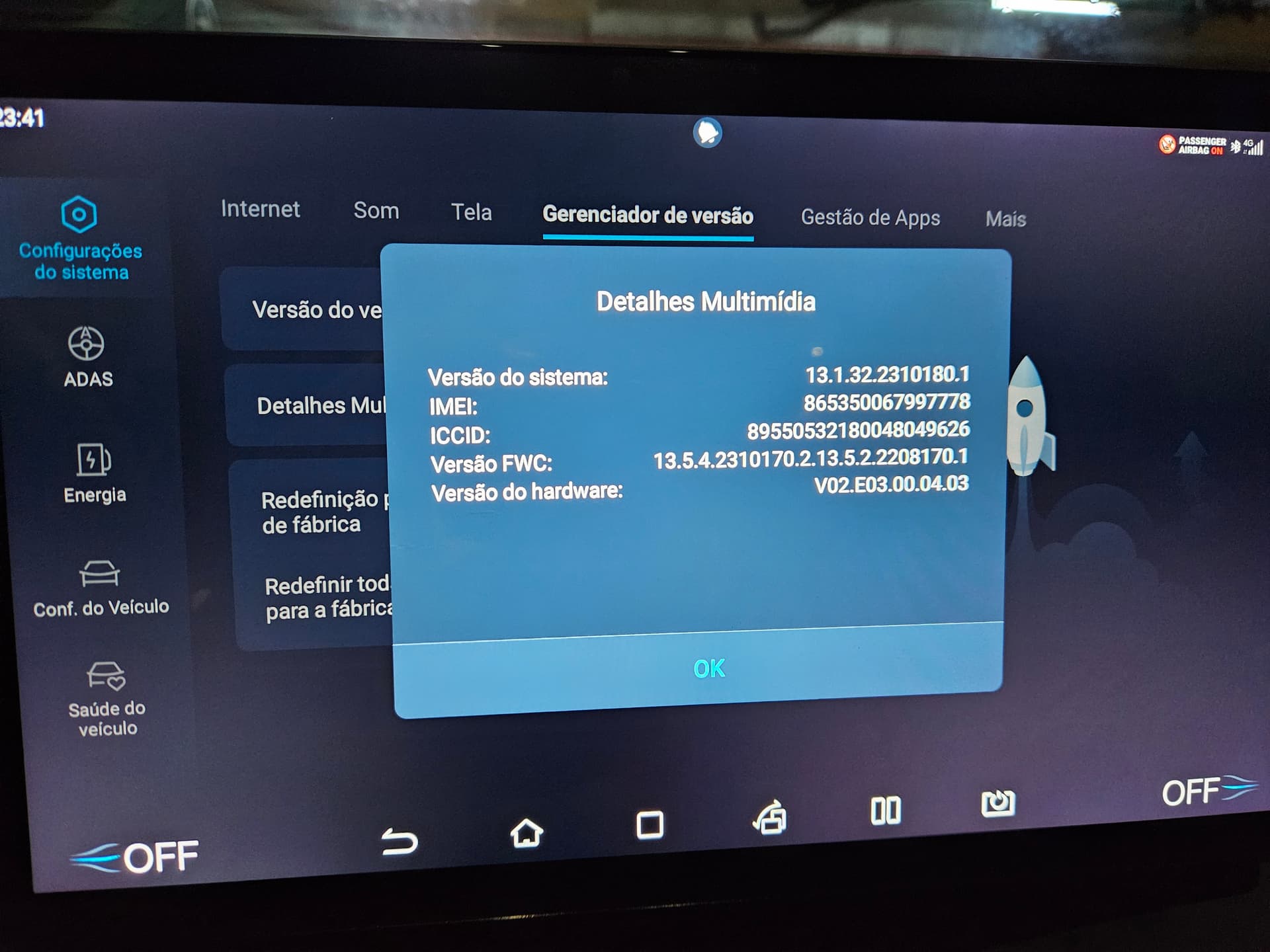

Acabei de notar um outro negócio bizarro aqui. No meu carro aparece também “Versão DSP” e “Versão do mapa ISLC”, no seu não tem isso.

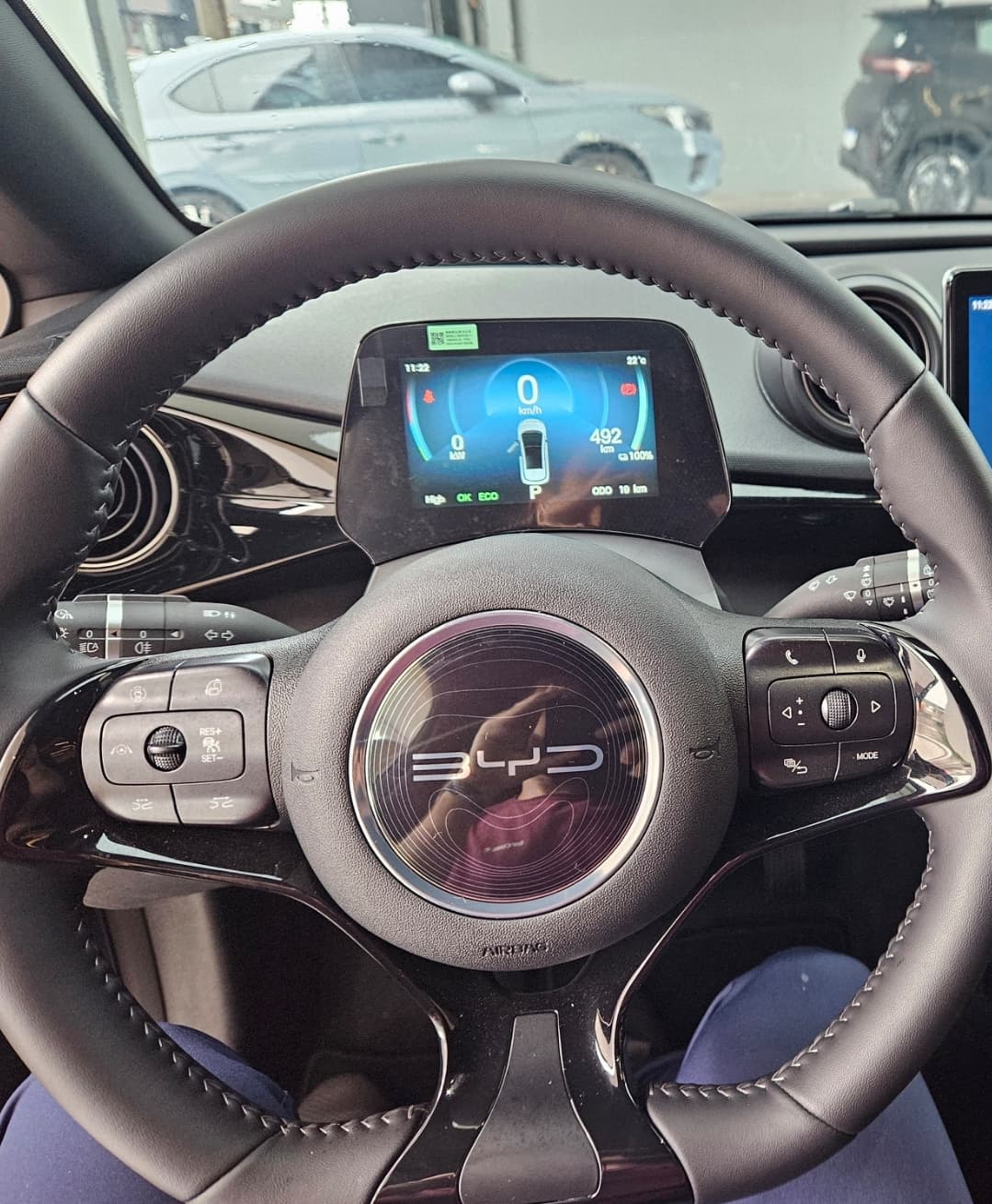

Tenho mais um pedido, por curiosidade… Manda uma foto do volante do seu carro, que mostre os botões, por favor, só pra ver o nível de bagunça da BYD…

Menos mal, os botões estão aí… Rs
Falando em hardware, ele tem a câmera do ADAS no parabrisa né? Não consegui ver na foto do volante.
Tem a câmera sim.
