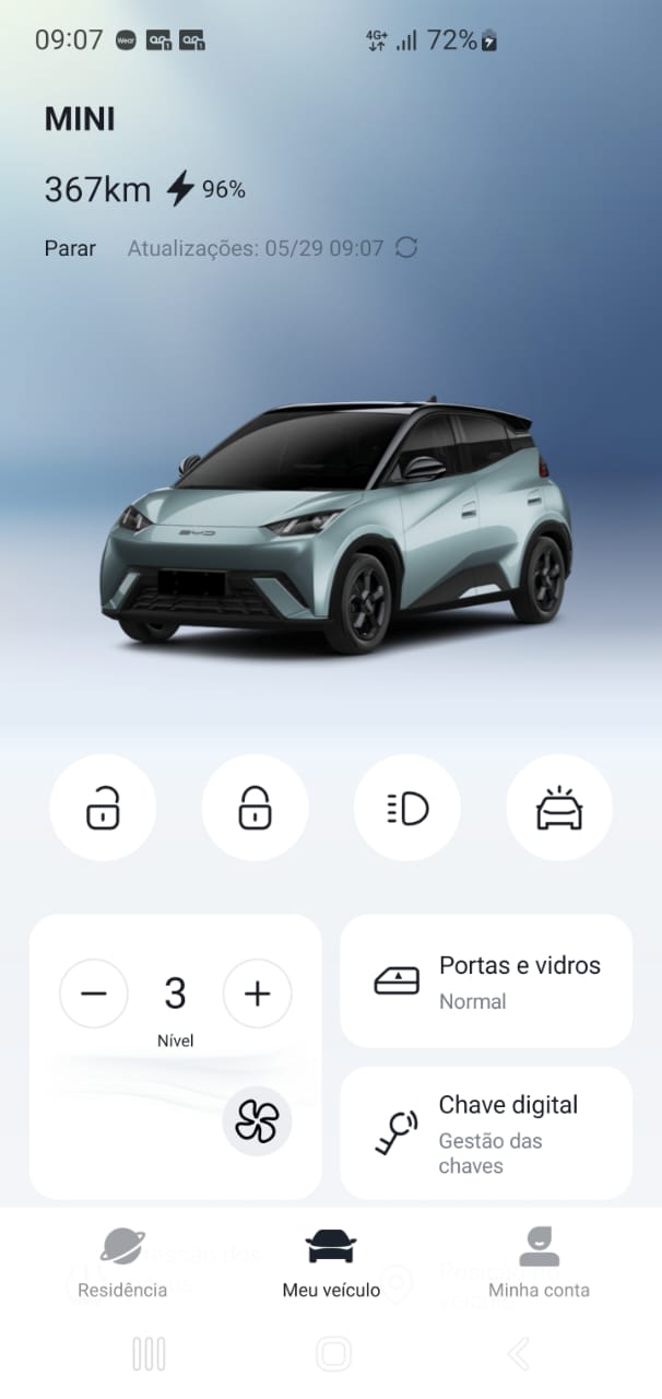

Pessoal, o meu Mini adquirido em Janeiro também apresenta uma variação grande na autonomia. Seguem alguns dados para ilustrar:
  • Eu moro em Jaboatão dos Guararapes, Região Metropolitana de Recife (sempre quente), meu trajeto diário fica entre 70 e 75km e tem subidas e descidas em alguns pontos, além do trânsito da região ser horrível (média de 17 km/h medidos pelo próprio veículo) e sempre com o ar condicionado ligado, principalmente com a criança e a esposa dentro do carro.
  • No painel do veículo o odômetro marca 5942km rodados é média de 9,4 kw/h em consumo.
  • Ontem deixei o veículo chegar a 5% e carreguei um pouquinho pois precisei sair de forma inesperada, mas durante a noite carregou entre 14% e os 100% no wallbox residencial a uma taxa de ~6kw/h.
  • Minha autonomia tem variado entre 270 e 330km, variação grande (300km percorridos antes da última recarga), e lendo os relatos de vocês percebi que há uma correlação provável entre calor (da região), o fato da minha garagem no prédio ainda ser descoberta (deverá estar coberta daqui a uns 2 meses) e o veículo ficar estacionado no trabalho sem cobertura e eu rodar cerca de 40 km na hora do almoço, justamente o período mais quente do dia.
Então, diante de todos estes fatores, acredito que ainda consigo extrair uma boa média do Mini. Eu gostaria de melhorar, meu target era alcançar 330km diários ainda com 10% de carga para recarregar à noite, mas diante de tantas variáveis no momento, acho que é inviável.

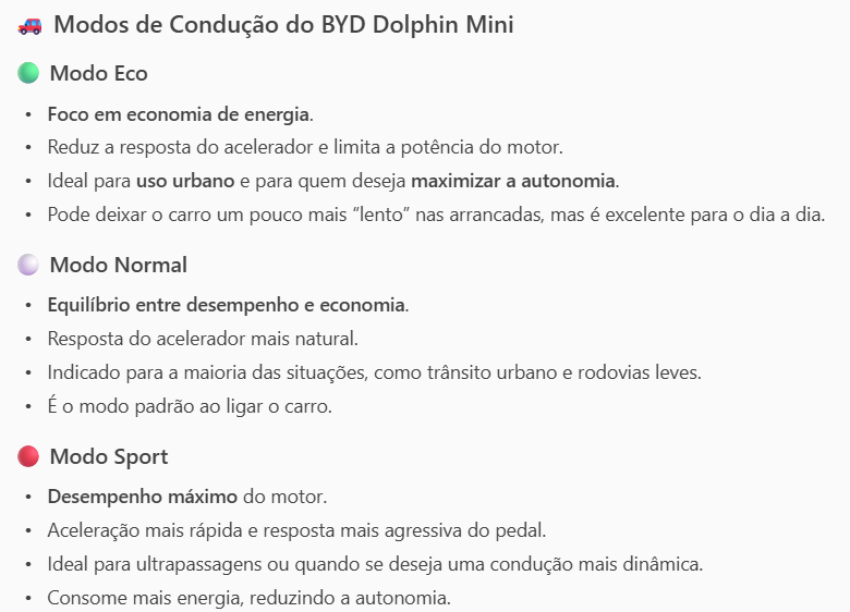

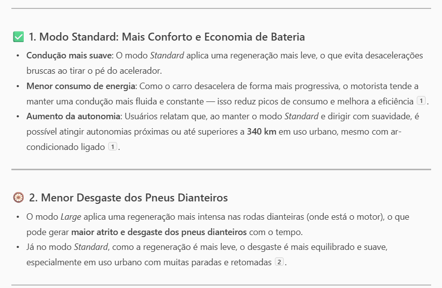

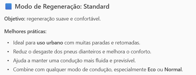

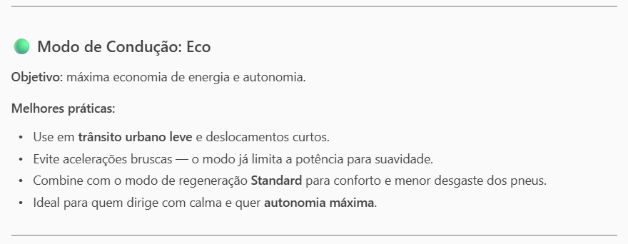

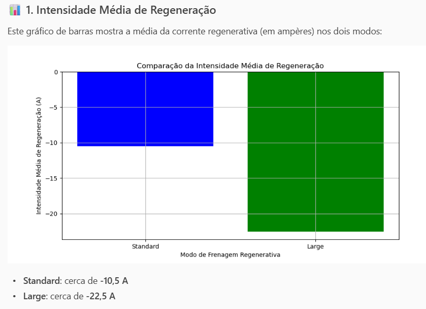

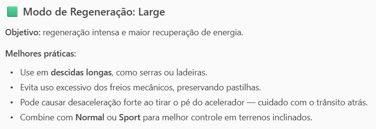

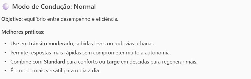

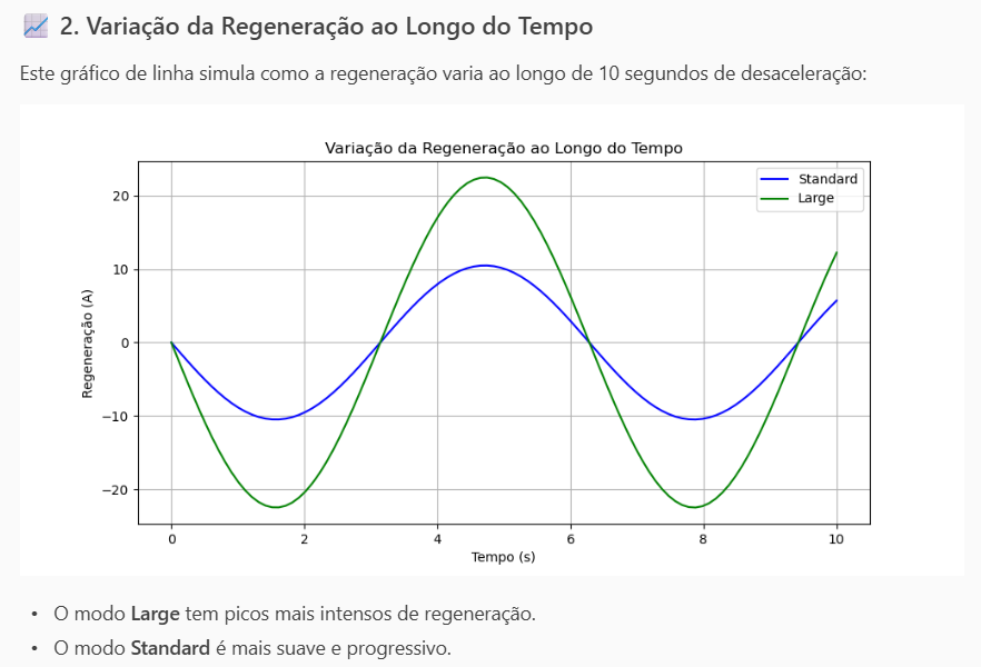

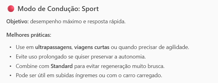

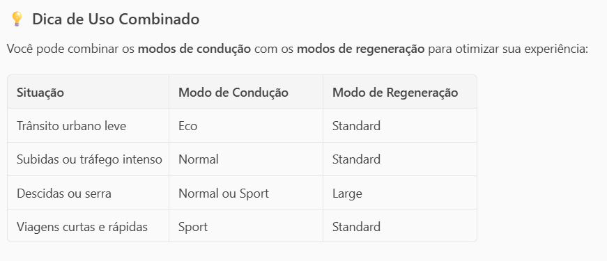

Pedi ao Copilot para explicar o modo de regeneração no Mini, o que também implica em melhoria na autonomia:
E sobre os modos de condução:
Uso modo NORMAL + regeneração LEVE o tempo todo, incluindo viagens.
Só mudo pra regeneração alta quando vou descer serra mesmo.
