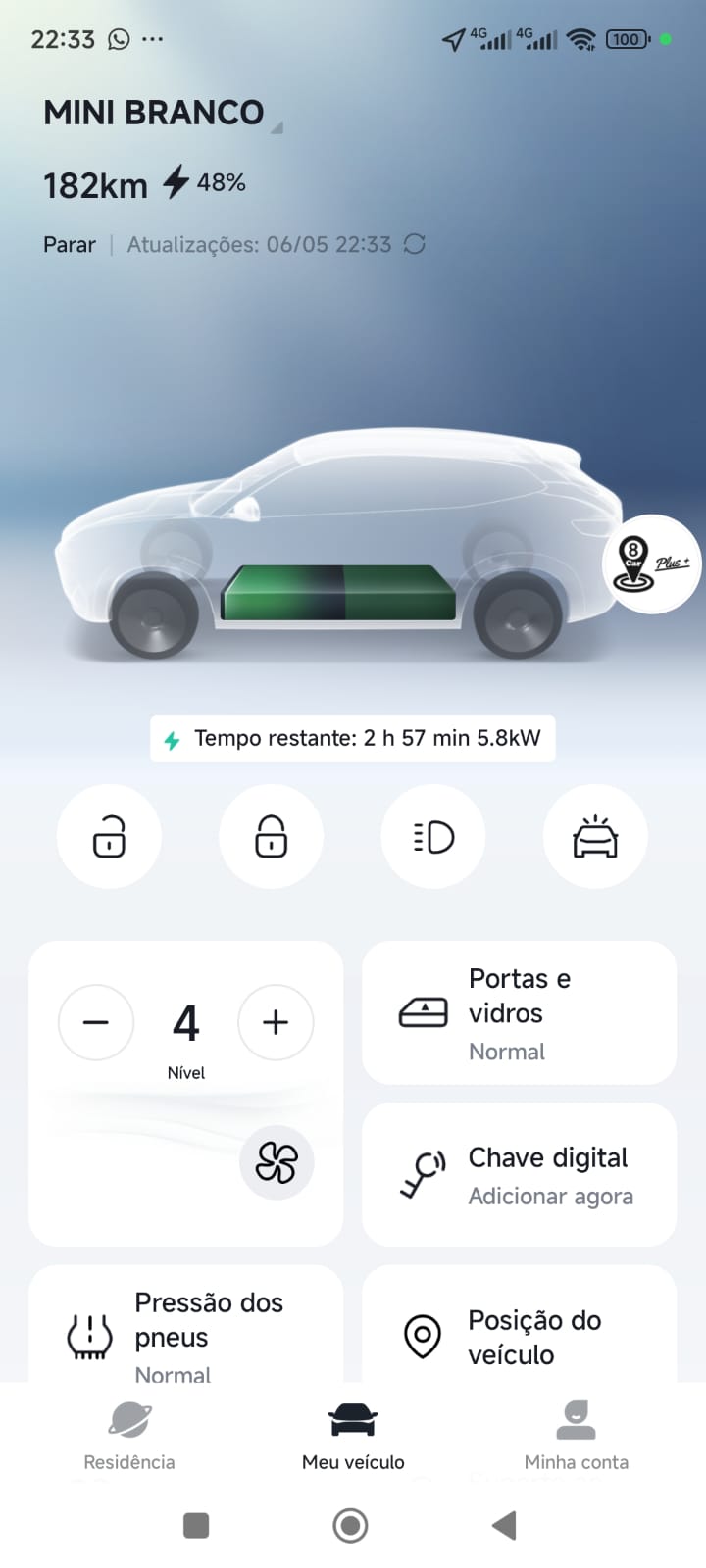

Olá Pessoal, tudo bem, li todas as mensagens e o que mais me chamou a atenção foi a de um colega que fazendo umas contas é como se a bateria dele fosse de 29 kw. Tenho um Dolphin mini com 60 mil km rodado e pouco mais de um ano de uso e desde os 40 mil eu percebi uma perda consideravel de autonomia. Eu faço vviagens do sul de minas gerais até ao aeroporto de Guarulhos que totaliza 287 km, fazia tranquilo e chegava com uma media de 15%. Hoje eu já não consigo fazer mais essa viagem sem recarregar no meio do caminho., meu carro tem uma autonomia media de 260 a 270 km. Só percebi a perda em uma viagem retornando de Guarulhos que quase não cheguei em casa, pois a bateria zero faltando uns 7 km pra chegar em casa e como não tinha o que fazer eu seguir e consegui chegar. O que me chamou a atenção foi colocar o carro pra carregar. Fazendo uma conta simples, o carro zerado logo teria que regarregar os 38.8 kw da bateria, fazendo uma conta simples 38,8 kw / 6,1 kw hora que é o que o meu walbox carrega temos aproximadamente 6:30 horas. Ao conectar o carregador o tempo de carregamento no painel foi de apenas 5:36 horas, ou seja é como se eu tivesse perdido uns 6 kw da bateria e meu carro agora só tinha 32 kw. Dai pra frente passei a monitorar o carregamento do meu carro e realmente meu carro não carrega mais do que 36 kw. Ja levei na concessionaria, fizeram um tanto de teste, scaner e sempre vem a mesma resposta, ta tudo certo. Eu sei que tem algo de errado porque temos dois mini em casa e são dois carro totamente diferentes no que se diz a respeito de autonomia e tempo de recarga, já não sei mais o que fazer. Vou anexar uma foto do carregamento para que vcs possam fazer as contas de carregamento. Eu pego a velocidade de carregamento e divido por 60 (minutos) depois um multiplico pelos minutos que vai ficar carregando e divido pela porcentagem que ta faltando carregar depois multiplico por 100. O meu não passa de 36,2 36,3, entao o da esposa bate em media 39,5
Qual a versão na multimídia de ambos? Tivemos um caso parecido no Dolphin GS. Após a atualização a autonomia baixou. Na verdade, BYD aumentou a reserva do carro, ou seja, quando chega 0% teria ainda 5% de bateria. Não sei se fizeram essa alteração para o Mini também. Estive na concessionária e um técnico comentou que um cliente andou 40 km com a bateria zerada no Mini até ir lá para fazer a revisão.
Compra um Wattímetro/medidor de energia para medir a carga. Usar o tempo não é muito preciso, o carro pode carregar mais rápido ou mais devagar durante o processo de recarga.
