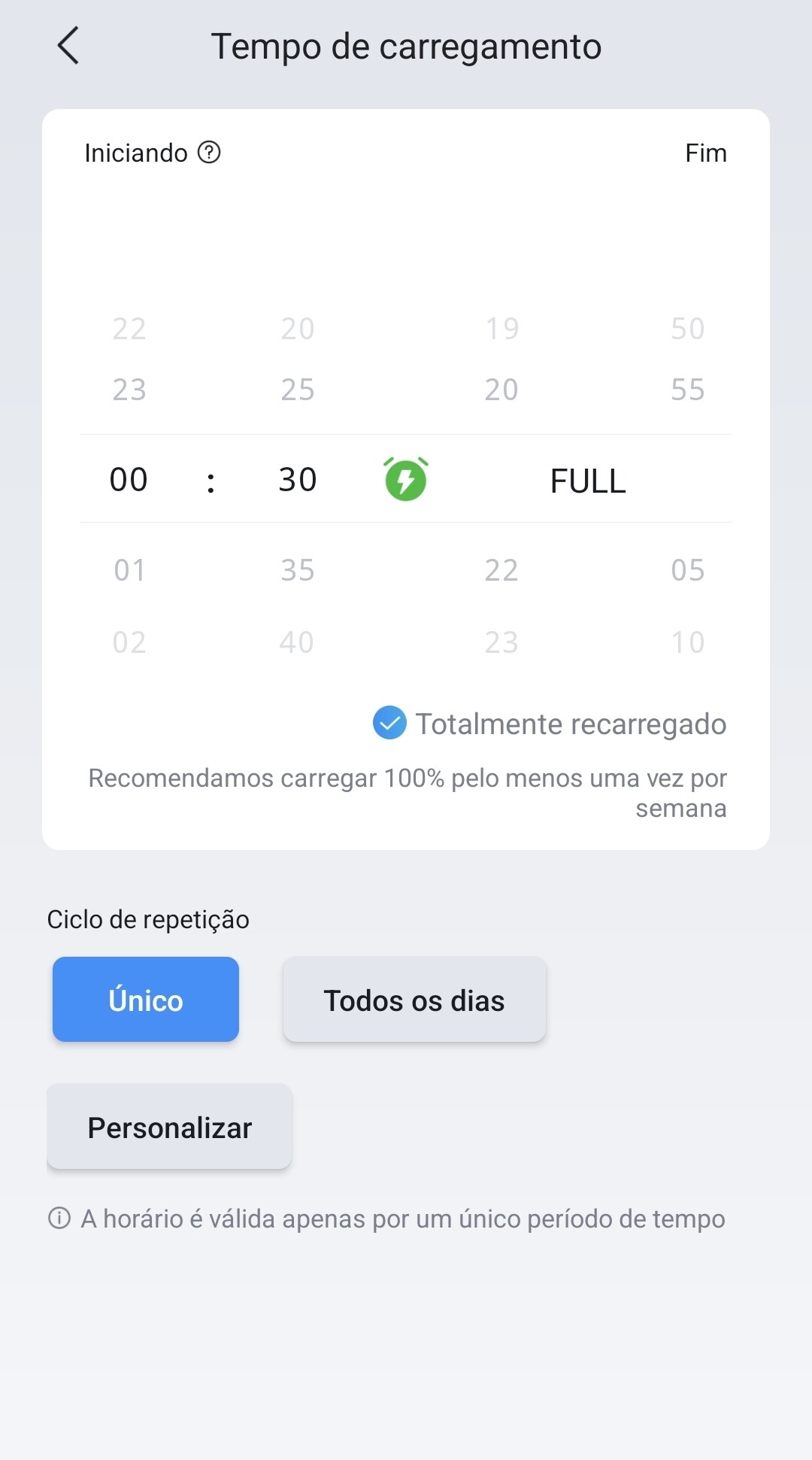

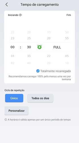

*mensagem da BYD no rodapé do quadro de horários…
