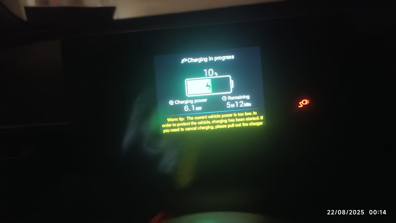

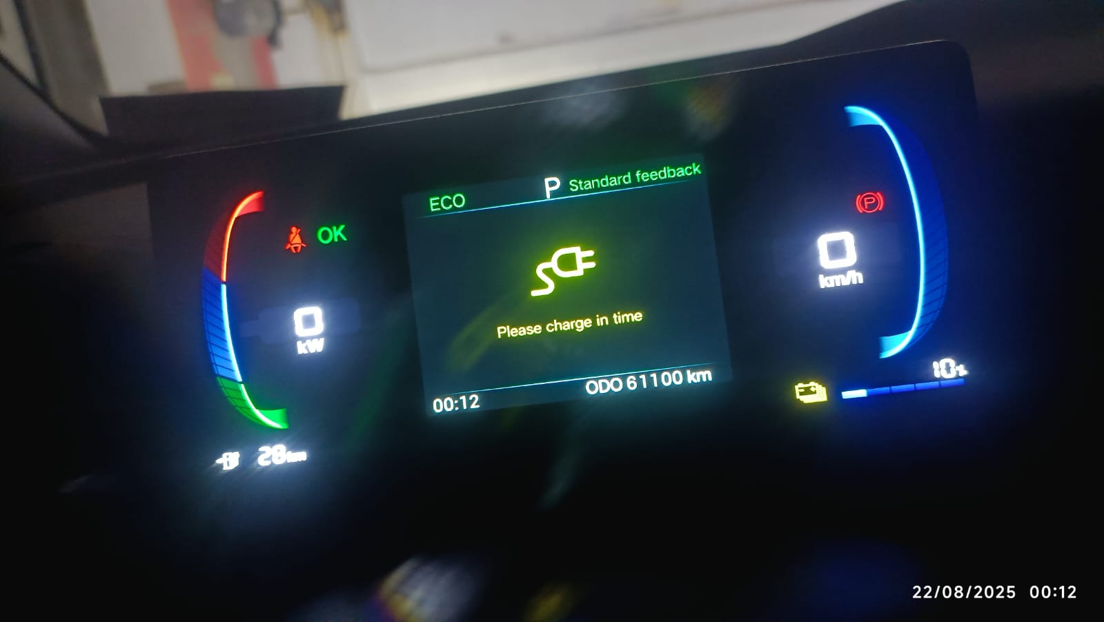

Bom dia a todos, vamos lá, vou compartilhar algumas informações e fotos para que possam entender que não é uma questão de pneu ou de forma de condução ou bateria de 12 volts mais sim uma questão de carregamento. Acredito que não vou conseguir anexar mais de uma foto, então vou fazer umas trez ou quatro postagem. Ontem foi um dia muito produtivo aqui na minha cidade e cheguei em casa com 10%, então aproveitei para fazer o registro.

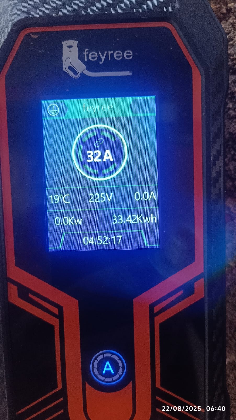

Sei que o certo seria ter colocado o carro pra fazer o carremento em uma baixa amperagem para aproveitar e fazer uma calibração, porém como pode observar a hora, ja era muito tarde e eu precisava do carro hoje as 7 da manha carregado o que seria impossivel fazer isso num periodo muito curto. Observem na foto anexo que o tempo de carregamento para completar os 90% da bateria é de apenas 5 horas e 12 minutos carregando a 6.1 kw o que fazendo uma matematica simples já não bate, porque se preciso carregar 90% da bateria eu preciso então pegar os 38.8 kw dividir por 100% e multiplicar por 90% que o que vai falta para completar, ou seja vou ter que carregar um total de 34,92kw, mais se pegarmos a informação que ta no painel que seria um carregamento a 6.1kw hora e multimplicarmos pelas 5 horas e 12 minutos teremos um total de apenas 31,72kw, muito abaixo dos 34,92kw que deveria entrar na bateria.
Por fim, hoje pela manha fui olhar o carregador, pois tenho um carregador da freeyre onde no final de cada carregamento ele traz na tela o tempo que ficou carregando e qual foi o consumo em kw. Observe que não foi carregado os 34,92kw que deveria carregar fazendo as contas dos 90% que iria carregar e também não carregou os 31,72kw fazendo as contas com as informações trazidas no painel do carro durante o carregamento, assim como também não durou as 5:12 horas, mais encerrou 20 minutos antes. O Total informado pelo carregador foi de 33,42kw. Temos que pensar que desses 33,42kw informados no carregador temos as perdas por temperatura do cabo, entre outras variaveis que se pesquisarmos no google diz que em walbox e carregadores portateis gira em torno de 10%. Se pegar então so 33,42kw informado no carregador e tirarmos 10% temos um valor aproximado de carregamento de 30,07kw. Pra terminar, eu entendo que mediante tudo que foi apresentado eu tenho algum problema no carregamento ou armazenamento na bateria, o que faz o meu carro ter essa perda de autonomia. Mas eu ja levei em duas concessionaria, acompanhei os mecanicos e em ambas o escanear não encontra nenhum erro, ou seja se não tem erro no escaner não tem o que ser investigado, isso que pra mim que ta sendo dificil, porque eu apresento tudo pra eles, os prints, as contas, eles até concordam, mas se no escaner não apresenta nenhum avaria o que eles vão fazer?
@edsonkuster, qual a saúde da sua bateria mesmo? 94%? Capacidade total atual 38.8 * 0,94 = 36.4. Assumindo que essa informação esteja correta, 90% de carga 36.4 * 0,9 = 32.76.
Assumindo uma variação na calibração, ou até mesmo na porcentagem visualizada no painel (10% é um valor arredondado que representa alguma coisa entre 9,5% e 10,4999…%), essa capacidade carregada não está tão absurda não.
Não sei como funciona esse carregador da Feyree, mas geralmente a informação mostrada no EVSE (“carregador”) é a informação de fato armazenada. Meu carregador da Taysla mostra o valor já descontado a perda, conferi isso ao usar esse carregador em uma tomada com wattímetro, o wattímetro mostrava a energia consumida (carregado + perda) e o EVSE mostrava um valor muito próximo do valor de fato carregado (levando em conta essas variações).

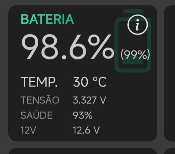

Bom dia @dawtaylor !!! Realmente ja fiz essas conta ai sobre a saude da Bateria. Ontem a noite quando coloquei pra carrega a saude ta mostrando 92% e hoje pela manha ta em 93%. Sempre que faço a descarga seguido de uma carga na maioria das vezes a saude da bateria sobe 1% ai passa uns 10 a 15 dia cai novamente. O que me incomoda é o que foi que aconteceu para a saude da minha bateria cair tanto assim??? Porque os meus carregamentos sempre foram no no walbox ou no carregador da Taysla que também tenho, e esse da Taysla é de 3,5 kw ou seja um carga ainda mais lenta. Os dois carros tem o uso parecido porque somos motorista de aplicativo, ou seja, rodamos aqui dentro da cidade, hora estamos na estrada, carrega no walbox original ou no carregador lentinho, sempre completamos as cargas e usamos no outro dia, não temos o habito de encher a bateria e deixar ela cheia por varios dias, pois sei que isso prejufica também, sempre paramos os carros a noite com uma media de 20 30 40 porcento da bateria, dificl o dia que paramos com menos e no caso do meu carro que é o que ta com essa perda, nesse um ano de uso e 61 mil km rodado acho que teve no maximo umas 5 vezes que cheguei a zera a bateria, foram algumas vezes carregando o carro com menos de 10%, mas zera a bateria foram pouquisimas. Se eu tivesse feito algo diferente em um carro ai sim eu podeira dizer que foi isso ou aquilo que fiz, mais são dois carros iguais, uso igual, carregamento igual porém com autonomias totalmente diferentes.
Eu uso o aplicativo Electro instaldo na Multimida do carro e no celular que consigo acompanha algumas informações entre elas a bateria. Essa informação é a mesma que traz o OBDII, já fiz o teste e as informações batem
