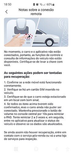

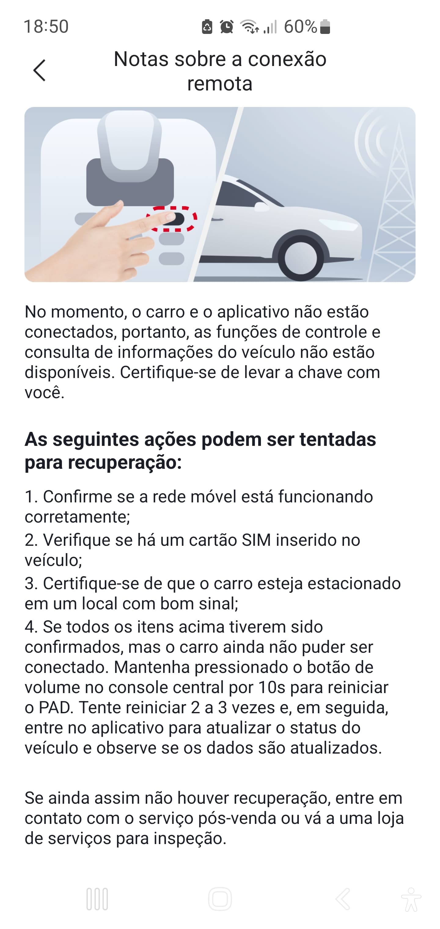

No meu caso, desde segunda o app fica várias horas sem conexão com o carro, tem uma mensagem sugerindo algumas ações, alguém já passou por isso?
O meu algumas vezes perde o sinal, mas pq na garagem aqui do prédio as vezes o sinal é péssimo mesmo. Mas tem funcionado normal por aqui.
O meu está assim. Já reiniciei algumas vezes e nada.
@pvitorinosantos , o meu Dolphin Plus está assím desde ontem, quarta feira, parou as 09 da manha e não voltou a conectar até agora.
Quem está com problemas, chegou a sair do app e entrar novamente? Sair no sentido de fazer logout mesmo, não simplesmente fechar/abrir.
Aqui precisei fazer só isso.
